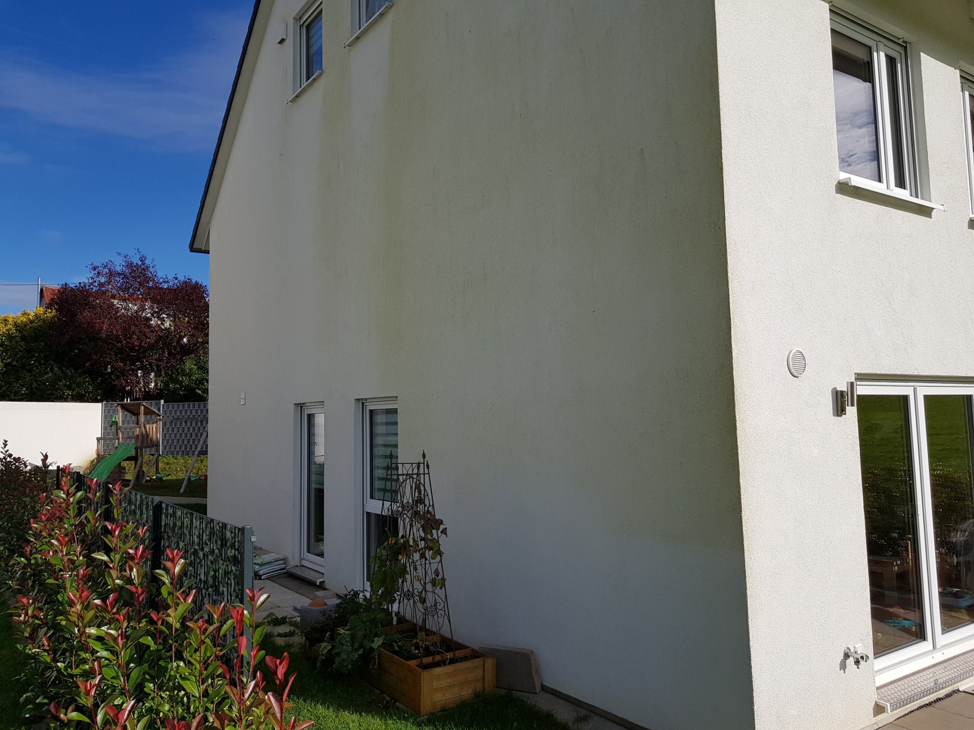

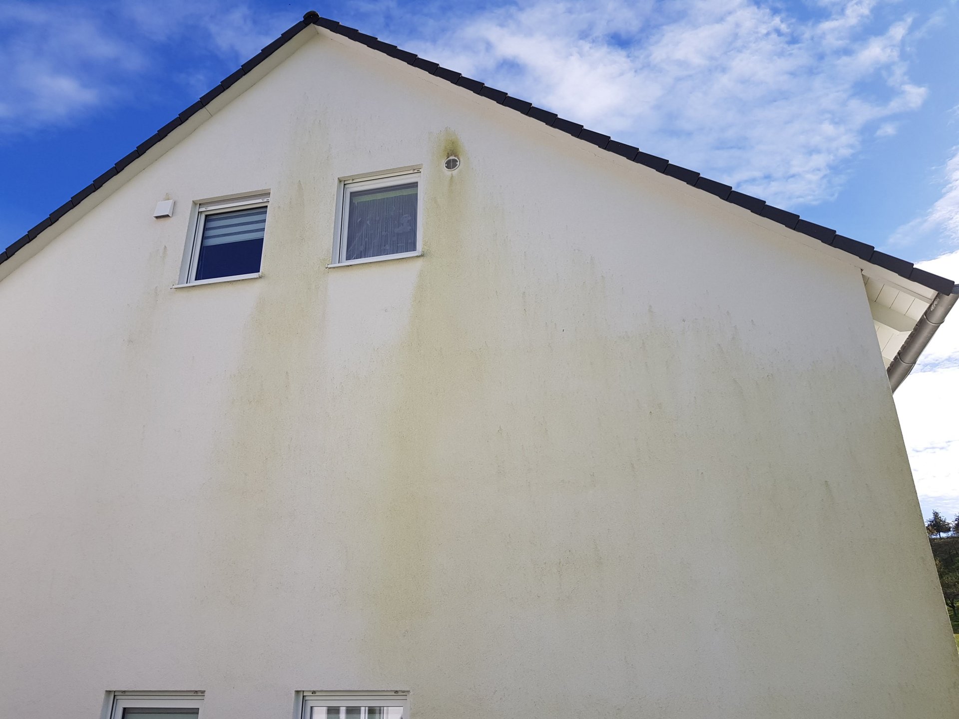

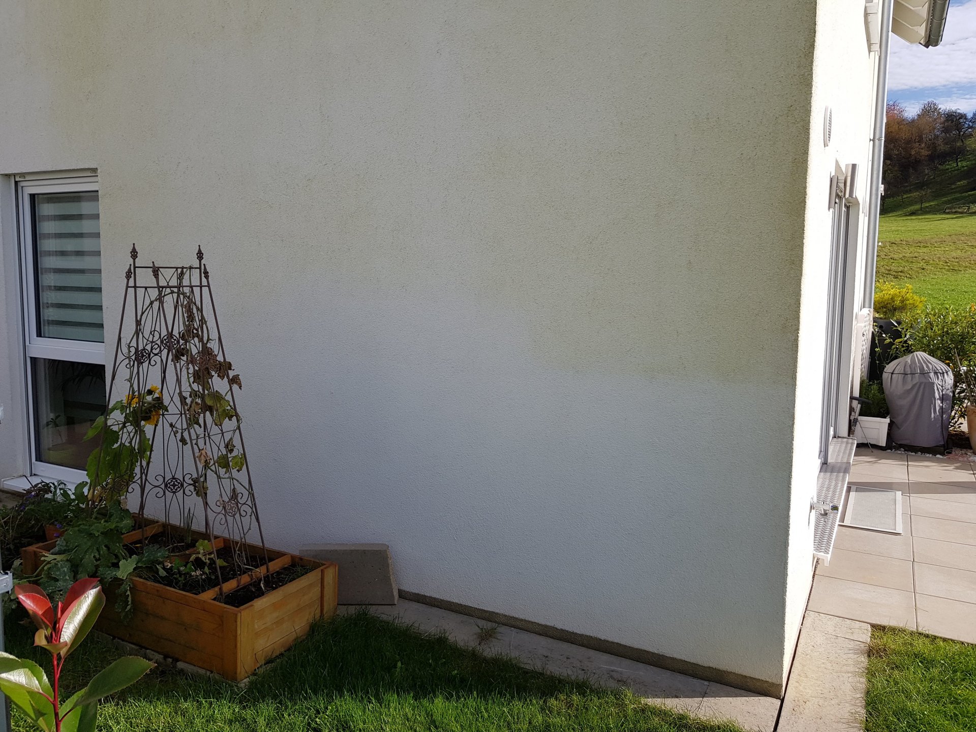

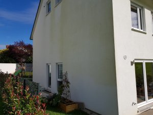

    Hallo zusammen. nach ca. 3,5 Jahren wohnen im Neubau hat sich eine Fassadenwand ganz schlimm verändert. Dabei handelt es sich um eine Süd-West Richtung. Die Veränderung fand in den Sommermonaten statt, gerade in der regenarmen Zeit. Ich habe einen Garantiefall bei Weisenburger Bau eingereicht (die haben das Haus gebaut) und dieser Fall wurde auch prompt abgelehnt. Die Begründung war, dass es sich um natürliche Probleme unserer Zeit handelt und ich wäre ja in der Pflicht, die Fassade regelmäßig zu warten und zu reinigen...
    Ich bin total sprachlos und hoffe ihr könnt mir dabei helfen. Immerhin habe ich noch Garantie.
    Schaut euch diese katastrophalen Fotos an...

    Du hast keine Garantie (oder hat Dir der Unternehmer einen Garantieschein ausgestellt?) sondern Gewährleistung dafür, dass sich die Werkleistung zum Zeitpunkt der Abnahme durch Dich in einem vertragsgemäßen Zustand befand und weder mangelhaftes Material noch regelwidrige Montage stattfand.
    Behauptest Du jetzt, nach dreieinhalb Jahren etwas anderes, musst Du es beweisen.
    Und zwar nicht, dass Deine Fassade dreckig ist, sondern dass fehlerhaftes Material falsch verbaut wurde.

    Befindet sich die fassade in der nähe von bäumen ,büschen isw? Wurde nur der Putz aufgetragen ohne anstrich? Steht die fassade lange nass da? Ist ein wdvs darunter?

    Also Büsche und Bäume sind dort nicht in der Nähe, sondern eine große Wiese. Wie der Anstrich erfolgte und was für einer weiß ich leider nicht, denn ich durfte nicht auf das Grundstück, laut Vertrag. Dementsprechend weiß ich auch nicht, ob die Fassade lange nass stand. Es war auf jeden Fall ein sehr nasses Jahr, da es sehr viel geregnet hat und der Keller ständig vollgelaufen ist.
    Darunter befindet sich ein WDVS, 15cm Kalksandstein und 15cm Styropor. Dann eine Armierungsschicht und so wie es aussieht Putz und Farbe.

    Ich meinte eig damit ob bei Regen die fassade lange nass ist? Also es kann durchaus sein da du einen sehr geringen dachüberstand hast dass die fassade auch nach fast 4 jahren so aussehn kann. Ist halt ein wenig blöde das du weder weist was für ein putz drauf ist noch ob farbe und welche darauf ist. Hast du keine bauakte leistungsverzeichnis oder ähnliches wo das drin steht?

    Ist für mich eigentlich das typische Schadensbild einer Fassade mit WDVS. Allerdings schon komisch nach so kurzer Zeit und daß es hier nicht die Nordfassade ist, sondern Süd-West.
    Dürfte daher wahrscheinlich wirklich das billigste vom Billigen sein, das auf die Fassade geklatscht wurde... Wenn der Bauträger sich weigert tätig zu werden, kannst du entweder klagen - was für dich schwierig werden dürfte den Nachweis zu führen, daß Ausführungsfehler gemacht wurden - oder du kannst versuchen die Fassade kostengünstig zu retten. Entweder gleich reinigen und mit guter Farbe streichen, oder du versuchst es erstmal mit einem sog. Stein- und Fassadenreiniger. Der wird mit Drucksprüher aufgetragen und braucht allerdings etwas Zeit um seine Wirkung zu entfalten. Kannst dich ja mal informieren...

    Finde ich nicht unbedingt komisch, die kalte Fassade kondensiert auf der Sonnenseite viel stärker als auf der kälteren nicht besonnenen Seite.
    Wahrscheinlich ist der Putz schon sehr dünn.
    Da hilft eigentlich nur noch ein neuer Anstrich und Anti-Algenchemozeugs.

    Komisch nicht aber seltsam ist es schon und Deine Erklärung sehr dürftig.
    Bisher war es so, dass vorwiegend verschattete nordausgerichtete Fassaden veralgten, weil diese am Tage kaum abtrockneten, da kein Sonnenstrahl diese aufheizte und trocknete.
    Das war in sich nachvollziehbar.
    Jetzt kommst Du mit der"Weisheit" um die Ecke, dass vorwiegend sonnenbeschienene Südfassaden und das noch im Sommer veralgen müssen. Merkst Du was?
    Nein ich habe keine einfache Erklärung für die Fassadenverschmutzung des TE. Ob es überhaupt Algen sind, bezweifle ich.

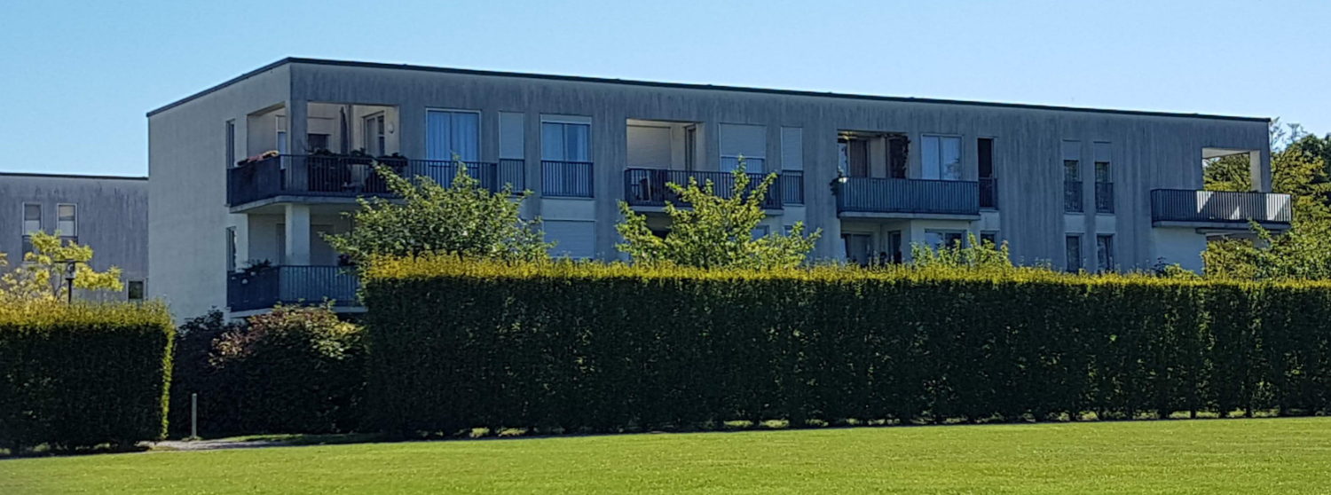

    hier mal ein Bsp eines ca. 10 Jahre alten Wohnblocks mit WDVS. Die veralgte Seite ist genau Westausrichtung.
    Und ich möchte fast wetten, dass die betroffene Fassade beim TE auch eher West als Süd ist
    Das Problem ist nicht nur der Regen der langsamer abtrocknet bei WDVS (meist aus West), sondern auch eine schnellere Taupunktsunterschreitung, sprich schneller Kondensat an der WDVS Fassade als an monolithischer Wand und dadurch längere Feuchtephasen.
    Wenn die Fungizide über die Dauer dann ausgewaschen sind, dann entsteht das bekannte Schadenbild. Langfristig hilft nur mehr Masse durch z.B. dickeren Putz.
    @ TE: hier einen Mangel gegen den Bauunternehmer/Maler/Putzer durchzusetzen, wird mehr als schwierig. Ich sehe hier keine Erfolgsaussichten, so bitter und ungerecht das erscheinen mag.

    Also, ich wohne dort seit 4 Jahren und das Problem ist im Laufe der letzten Monate aufgefallen, also ab ca. 3,5 Jahren. Ich habe 5 Jahre Gewährleistung aber das Generalunternehmen stellt sich quer.
    Das Haus hat übrigens eine dezentrale Lüftungsanlage. Dementsprechend die Lüftungsauslässe. Also keine Dunstabzugshaube, Badauslass oder Kettenraucher :mega_lol:
    Auf dieser Seite sind auch zwei Auslässe zu sehen. Der linke Auslass ist schon mit einem Schallschutz versehen. Darüber sah es auch sehr schlimm aus mit diesen Flecken, aber seit dem ich den Schallschutz testweise angebracht habe, hat sich die Situation verbessert.
