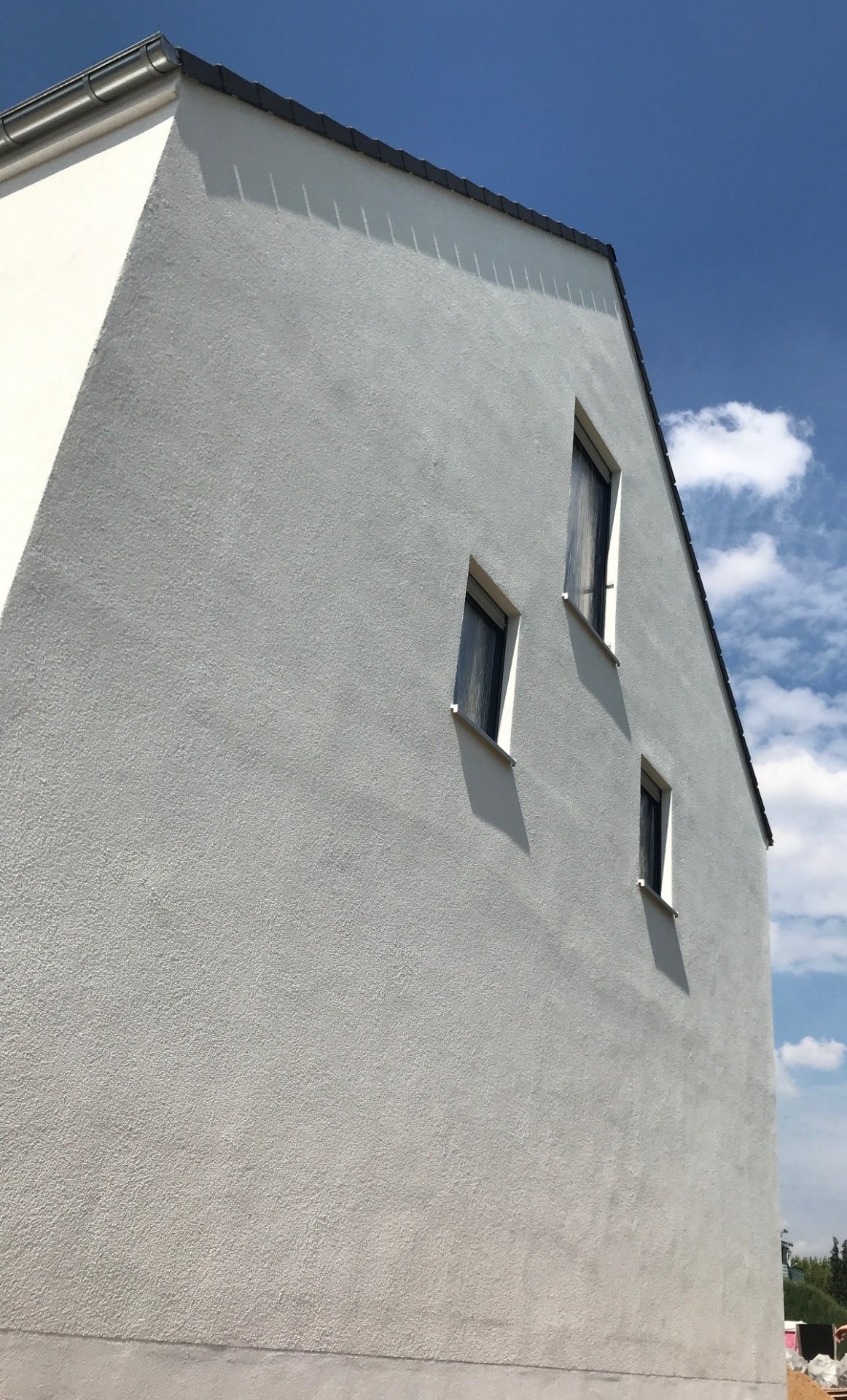

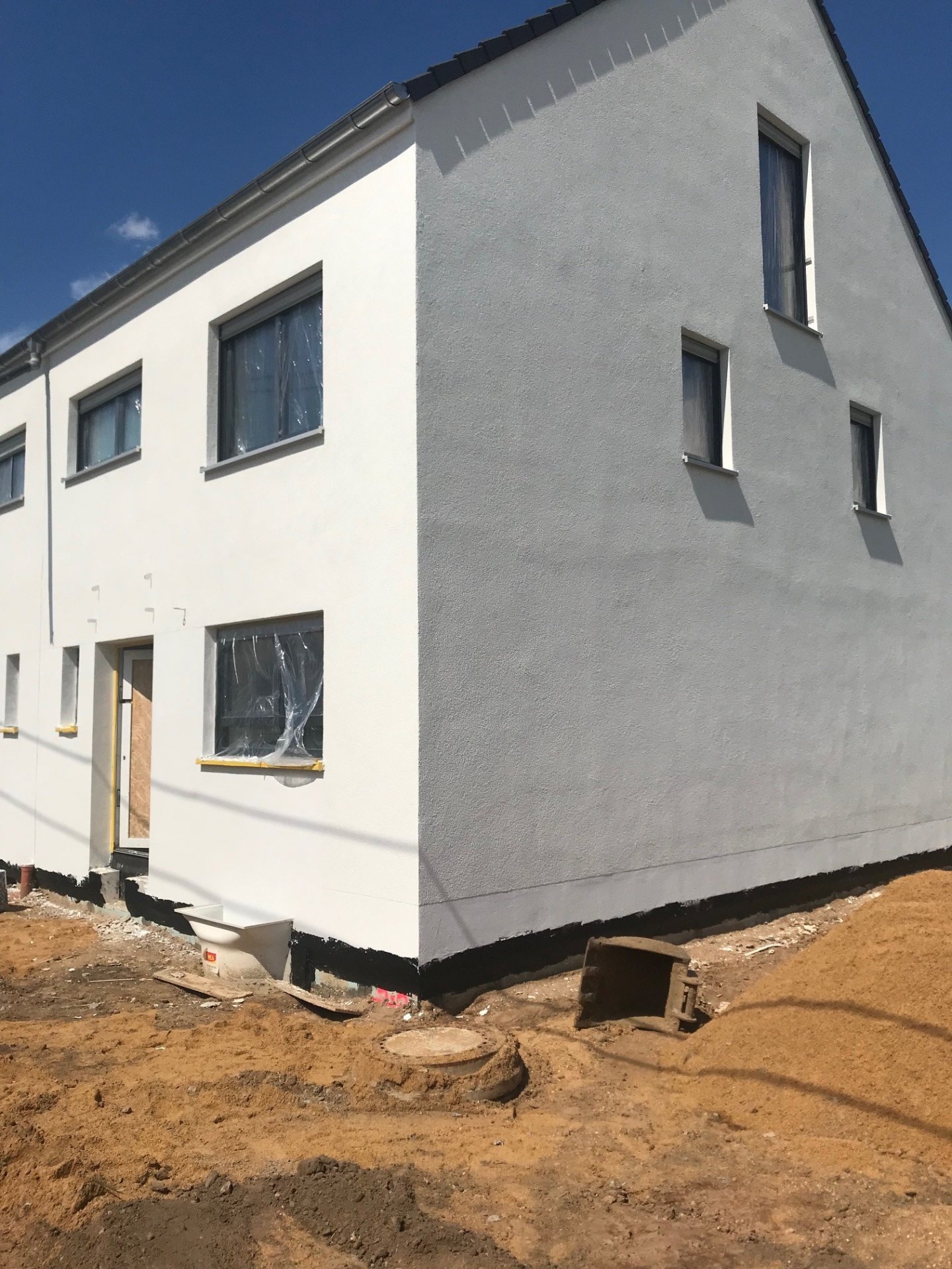

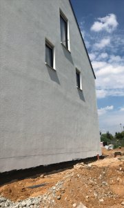

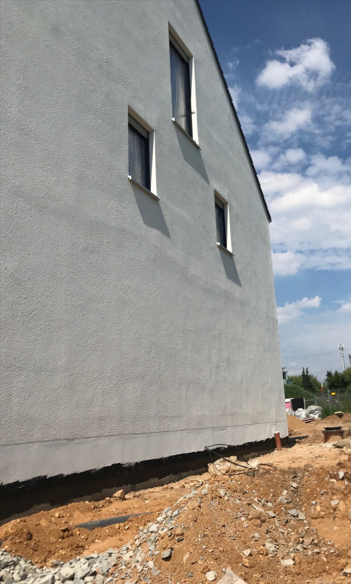

    ich habe eine vielleicht etwas blöde Frage.
    Wir bauen derzeit neu mit Bauträger.
    Die Fassade ist mit einem WDVS (20cm) bestückt und wurde dann verputzt. Jetzt erkennt man aber immer noch jede einzelne Dämmplatte durch den Putz und zudem auch eine waagerechte "Linie". (s. Fotos - die sind übrigens an unterschiedlichen Tagen entstanden)
    Ist das wirklich "normal" (wie uns natürlich der Bauträger sagt - aber der versetzt auch Wände um 15 cm und teilt es nicht mit)?
    Lieben Dank schon mal
    Die ahnungslose Cathi

    Ist das wirklich ein Neubau oder wird da eine alte Ruine aufgehübscht?
    Wobei Streiflicht zur Flächenbewertung unzulässig ist. Du hast als Käuferin (nicht Bauherrin) bei einem Bauträger jetzt noch kein Mangelanzeigerecht. Das entsteht erst zum Abnahmetermin. Dazu würde ich mir einen Sachverständigen mitnehmen, der qualifizierte Feststellungen machen kann. Mit "gefällt mir nicht" kommst Du nicht weit.

    Im prinzip is das bei fast jedem Haus ob wdvs oder einfach nur geputz. Wenn das licht bzw die Sonne fast parallel zur Hauswand steht ( Streiflicht) sieht man immer wellen, Gewebeüberlappungen Plattenabzeichnungen usw. Weiß nicht genau ob es da irgendwelche normen gibt die da ein Anspruch auf Ausbesserung geltend machen. Aber ich gebe Ihnen recht hier sieht es wirklich sehr krass aus. Vll wirklich einen Gutachter mit hinzu nehmen der klärt ob genügend Unterputz aufgetragen worden ist die Plattenränder verschliffen worden sind usw.
  5. #5 Fabian Weber, 11.07.2019
    16.509
    6.589
    Schau Dir mal den langen Schattenwurf der Fensterbänke an. Das ist Streiflicht pur, also zur Bewertung der Fassade nicht geeignet.
