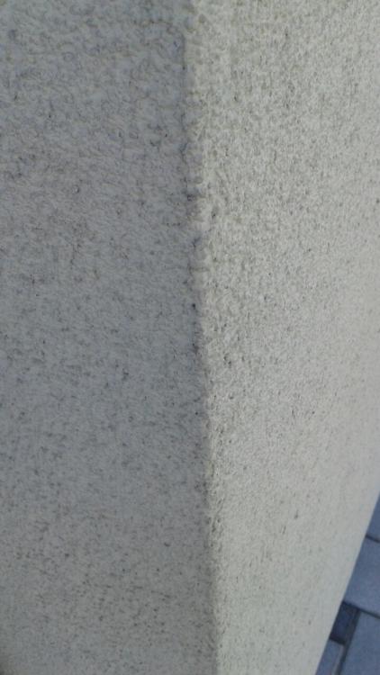

    Ich hoffe Ihr könnt mir Helfen,
    Wir haben vor 3 Jahren unser Haus In Bosnien und Herzogowina ( Ex Jugoslawien) mit Materialien von der Firma isdochegal Isoliert.
    Nach 1 Jahr haben wir festgestellt das die Fassade mit Herkömmlichen Mittel nicht zu Säubern ist. ( Bürste und Spülmittel BZW Allzweckreiniger)
    Das Jahr Darauf haben wir ein Hochdruck Reiniger Gekauft, selbst damit lässt sich die Fassade nicht Säubern.
    Jetzt meine Frage.
    Kennt ihr eine Möglichkeit ein Fassade auf Silikon Basic zu säubern?
    Oder woran kann es Liegen das die Fassade nicht zu Säubern ist.

    Es wäre vielleicht nicht schlecht wenn man zuerst herausfinden könnte, womit die Fassade verschmutzt wurde.
    Handelt es sich um Staub, Matsch (Erde), Ruß (Holzöfen) oder........oder lag es am Putz selbst? an der Verarbeitung?
    Fragen über Fragen. Ohne zu wissen wodurch der Schmutz entstanden ist, ist es so gut wie unmöglich eine geeignete Reinigungsmethode zu empfehlen. Die meisten Rückstände lassen sich mit Bürste und Wasser entfernen, dafür braucht man nicht einmal Reinigungsmittel. Wenn das alles versagt, dann wäre es denkbar, dass es sich gar nicht um einfachen "Schmutz" handelt. Dafür spricht auch der kurze Zeitraum in dem der Schmutz auf die Fassade gekommen sein soll. Vielleicht wird durch den Regen etwas aus dem Putz gewaschen?
    Gibt es Bilder von der Fassade?

    Es wird nur Staub und Dreck von Heizungen und Autoabgasen in Frage Kommen die durch Regen aus der Luft Gewaschen werden. Wege sind alle Gepflastert somit scheidet Matsch und Schlamm aus.

    Rußrückstände sollten sich aber entfernen lassen. Die sind ja stark "verdünnt" bis sie an der Fassade landen.

    Ja das sollte man Meinen, es ist aber nicht so. Einige die mit Fassaden in Bosnien Arbeiten sagten uns es sei keine Silikon Fassade. Die Firma ****** wo wir die Fassade Gekauft haben, kamen auf unser Grundstück auf Grund der Reklamation , und sagten es sei alles in Ordnung und würden aus Kulanz Gründen Farbe für Zwei Seiten zu Verfügung Stellen, ob wohl alles in Ordnung ist. Sie bestätigten auch das es Schmutz ist und haben keine Plausible Erklärung dafür, das die Fassade so Schmutzig aussieht.

    Eine Fassade verträgt einen Hochdruckreiniger wenn man damit entsprechend umgeht. Wer natürlich meint er müsse mit 200bar und Dreckfräse auf 5cm Abstand die Fassade "reinigen" der lernt schnell, dass das keine gute Idee war.

    In Prinzip sieht die Fassade überall so aus bis unterm Dach wo der Regen noch hinkommt. Also ist es definitiv von regen aus der Luft Gewaschen und hat sich auf der Fassade Abgelagert.

    zu deiner ausgangsfrage:
    wieso, weshalb möchtest du etwas reinigen?
    das ist halt eine fassade, und kein küchenfußboden.
    fassaden altern nun mal.
