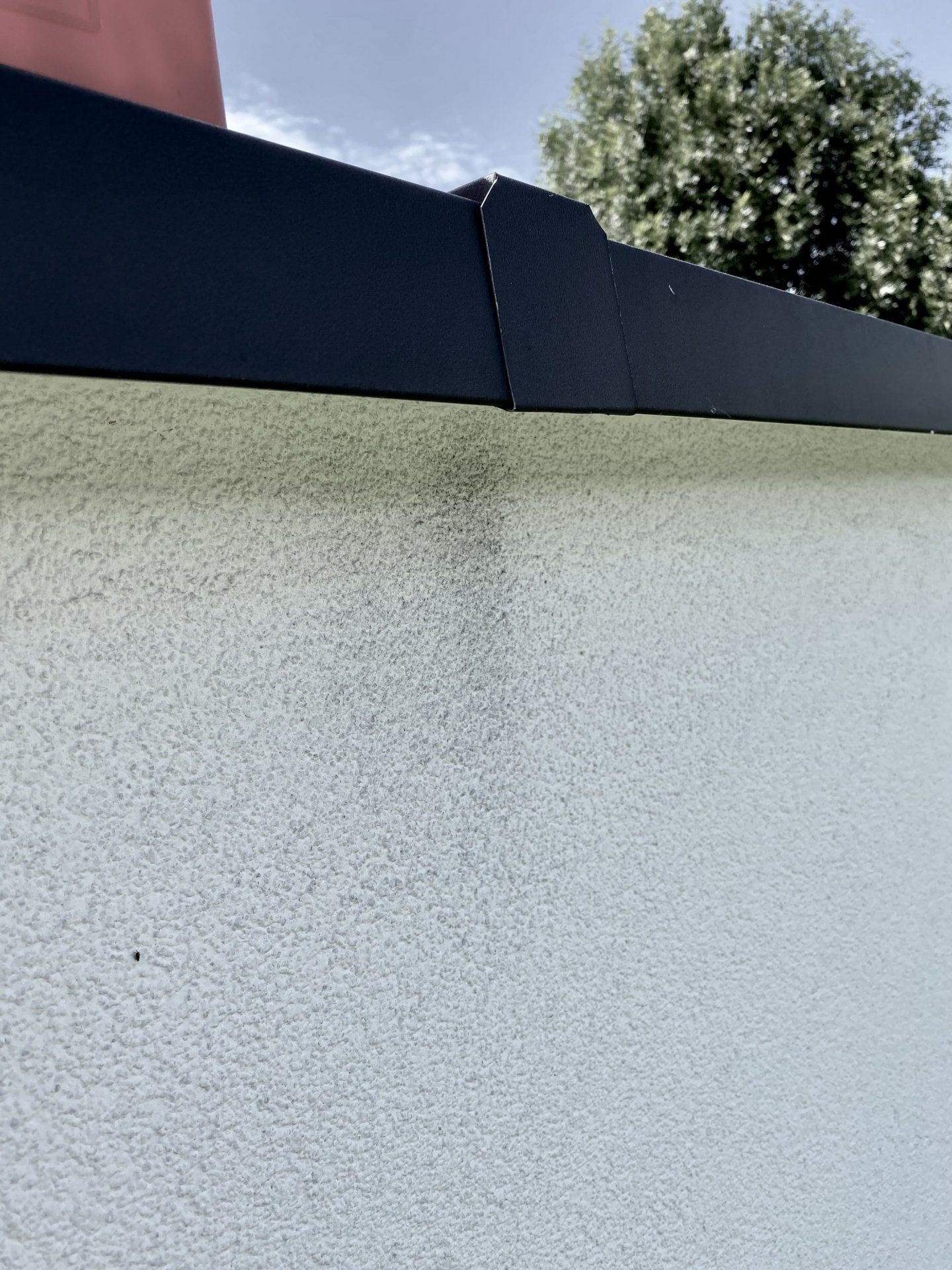

    wir haben ein Flachdach und die Attika ist mit Blech verkleidet. Die Blechsegmente stossen alle paar Meter aneinander. Bei jedem Stoss ist die Fassade schwarz verschmutz. An was liegt das? Sind das womöglich Algen?
    Wasser kommt durch den Stoss keines. Der Holzunterbau ist trocken. Da ich der Fassade einen neuen Anstrich verpassen will, würde ich gerne die Ursache beseitigen (wenn möglich).
    danke für eure Hilfe

    Ja da wird irgendwo das wasser runter tropfen bei flachdächern sind die fassaden sowieso eher verschmutzungsanfälliger da sie länger nass sind. Kipp einfach mal ein wenig wasser an den stoß dann siehst du womöglich wo es tropft vll kannst du die Stöße ein wenig aufbiegen das es nicht direkt an die fassade tropft.
