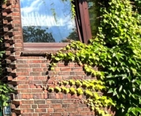

    Guten Tag,
    wir haben uns ein altes BJ 1930 EFH mit Backsteinfassade gekauft. Diese ist zT mit Kletterpflanzen bewachsen. Diese möchten wir zuvor "mechanisch" entfernen und die Fassade samt Ziegeldach mittels Hochdruckreiniger reinigen. Gäbe es Empfehlungen bzw. Reiniger und/oder Imprägnierer, um die Fassade am Ende etwas mehr strahlen zu lassen?
    Danke im Voraus für die Kommentare.
    Anbei ein kleiner Ausschnitt der Fassade.

    Oben drüber steht, Ihr wollt die Fassade verschönern und im selben Atemzug schreibst Du vom Entfernen des Fassandgrüns und von Kärchern und Chemie?
    Irgendwas beißt sich da. Was willst Du "strahlen" lassen?

    Dran lassen und so zurecht stutzen, dass nix ins Dach oder anderswo reinwächst. Fenster regelmäßig freischneiden.
    Fassade kärchern würde ich auch nicht. Falls Ihr es unbedingt machen wollt, prüft vorher alle Fugen Mal auf Festigkeit und / oder Beschädigung.

    Das man kein Efeu etc. an der Fassade haben will, kann ich sehr gut nachvollziehen.
    Bei der Bauweise könnt Ihr auch mal nachforschen, ob da mit Luftschicht gebaut wurde und wie der Zustand der Außenschale überhaupt ist. Dazu ggf. bei Luftschicht: Welche Drahtanker sind verwendet worden.....
    ( Efeu: Taubennester, Rattenkletterhilfe, Marder dito.....braucht keiner )

    Der Efeu ist übrigens Wilder Wein und schützt das Mauerwerk vor Sonne und Regen, kühlt im Sommer und lässt im Winter die tiefstehende Sonne durch.

    Efeu ist der beste Fassadenschutz und eine natürliche Verschattung der Fassade im Sommer. Er kühlt also das Haus.
    Außerdem ist er eine wichtige Insektenpflanze, vor allem Bienen erfreuen sich am Nektar.
