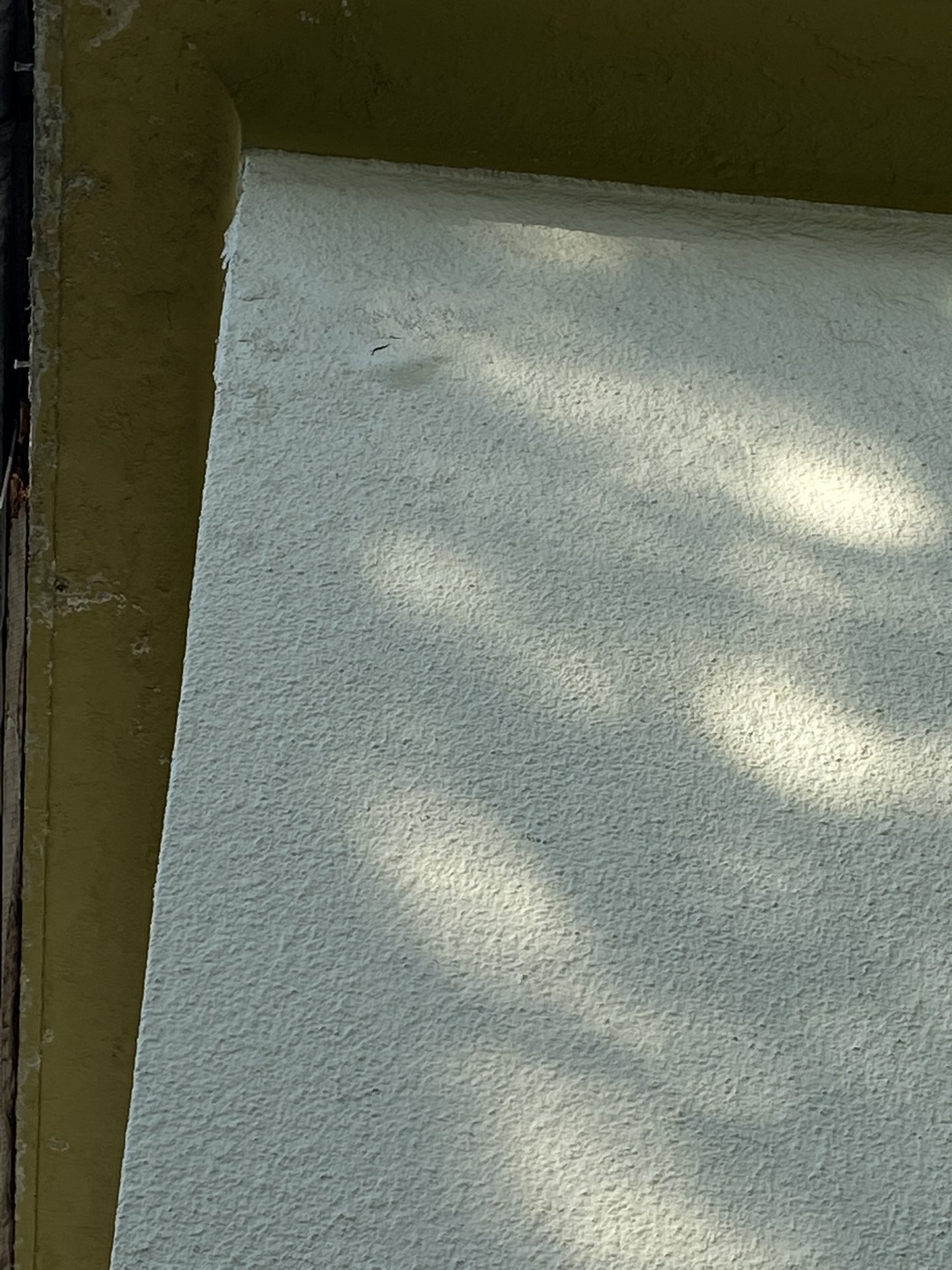

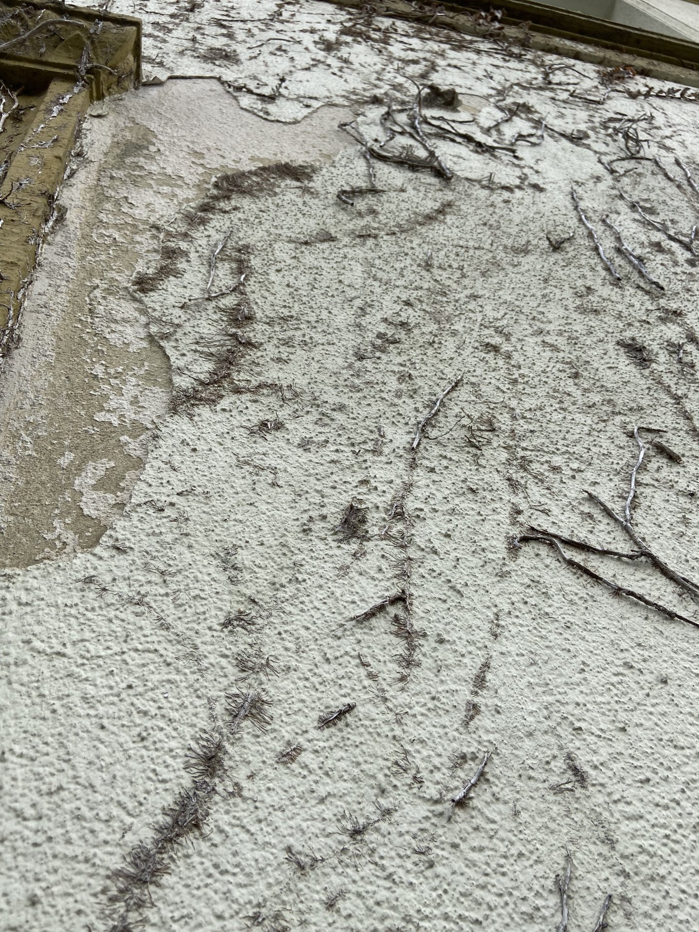

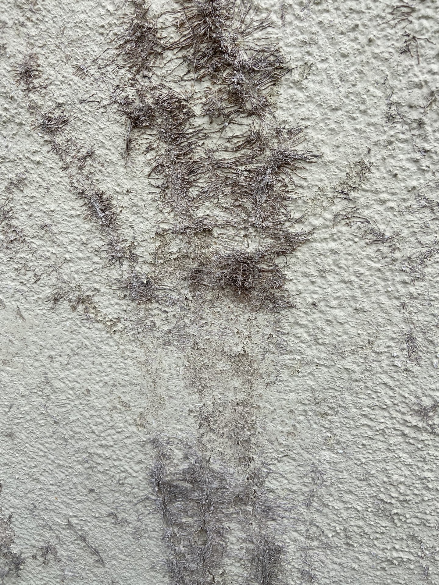

    meine Fassade war voll mit Efeu. Wir haben die Wurzeln am Boden entfernt und der Efeu ist auch weg.
    Allerdings kleben die Wurzeln noch hartnäckig an der Fassade.
    wie kann ich dir am Besten entfernen? Gibt es da einfache Lösungen?
    Danke im Voraus.

    Ich würde es wohl mit einem Hochdruckreiniger versuchen. Aber erstmal nicht volle Pulle und die Dreckfräse drauf sondern etwas Abstand. Der Putz sieht auch nicht so aus, als ob der noch super gut in Schuss ist. Kann schon sein, dass da Putz mit runter kommt. An einer Ecke ist es ja auch schon ab.
    Mit einer relativ weichen Drahtbürste (Messing, nicht Stahl) könnte man es auch probieren. Das dürfte aber noch mehr mechanische Spuren hinterlassen als mit Wasser.

    Kräftig mit dem Hochdruckreiniger. Gerade damit alter/loser Putz mit runter kommt, damit man einmal neu verputzen kann :cool:

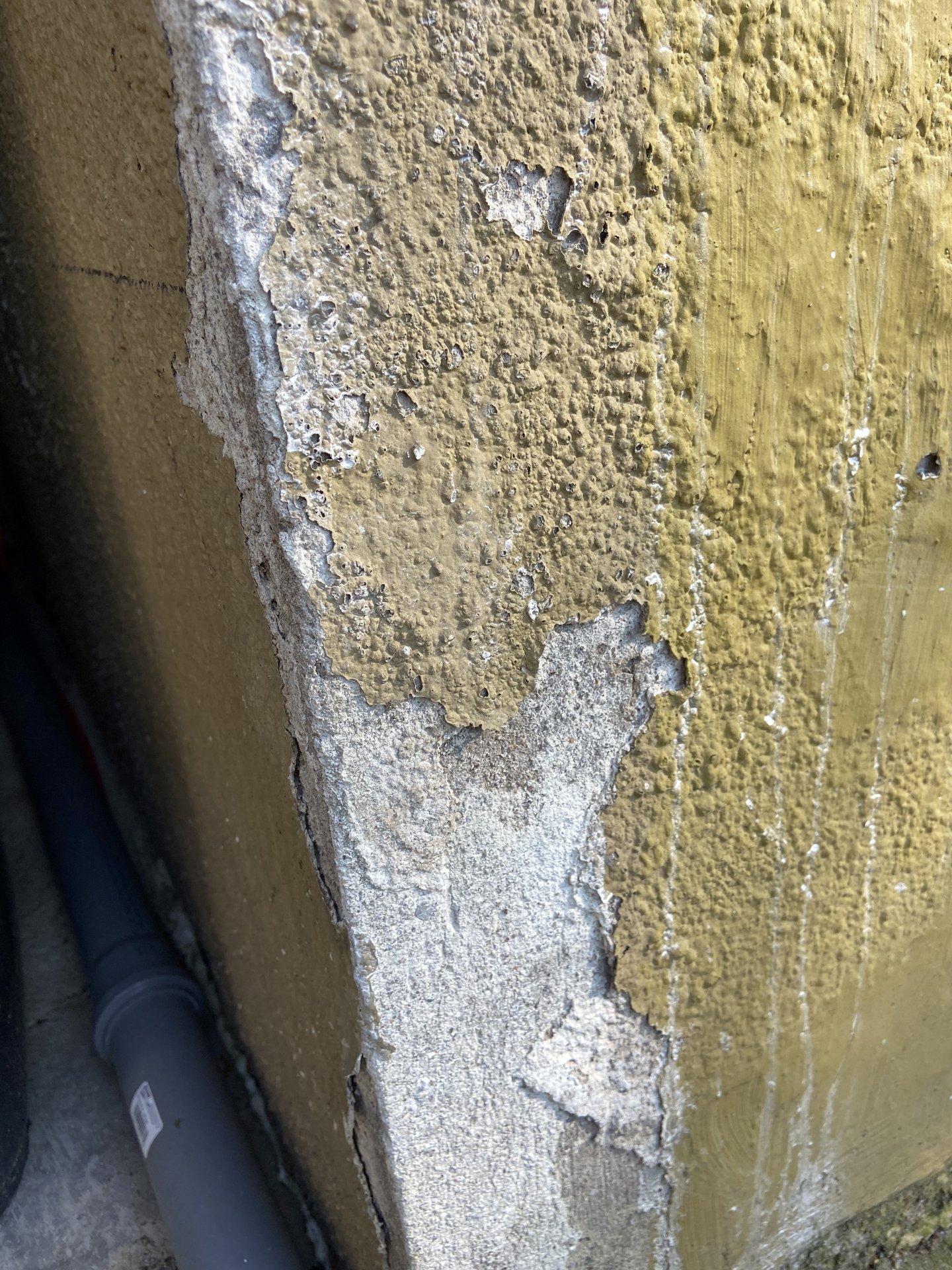

    Ach so. Die Fassade wird danach renoviert. Sprich, kaputte Stellen verputzen und alles neu streichen. Bald kommt ein Gerüst.

    in 2 Wochen kommt das Gerüst. Haben heute nach Fassadenfarbe geschaut. Der Berater hat gefragt, ob der Putz eher elastisch ist oder brüchig, wenn man den abmacht. Der ist tatsächlich eher elastisch.
    brauche ich dann eine elastische Fassadenfarbe? Das ist, was er uns dringend empfohlen hat. Die Preise erfahre ich erst nächste Woche. Die elastische Farbe soll aber erheblich teurer sein. Habt ihr Erfahrung.
