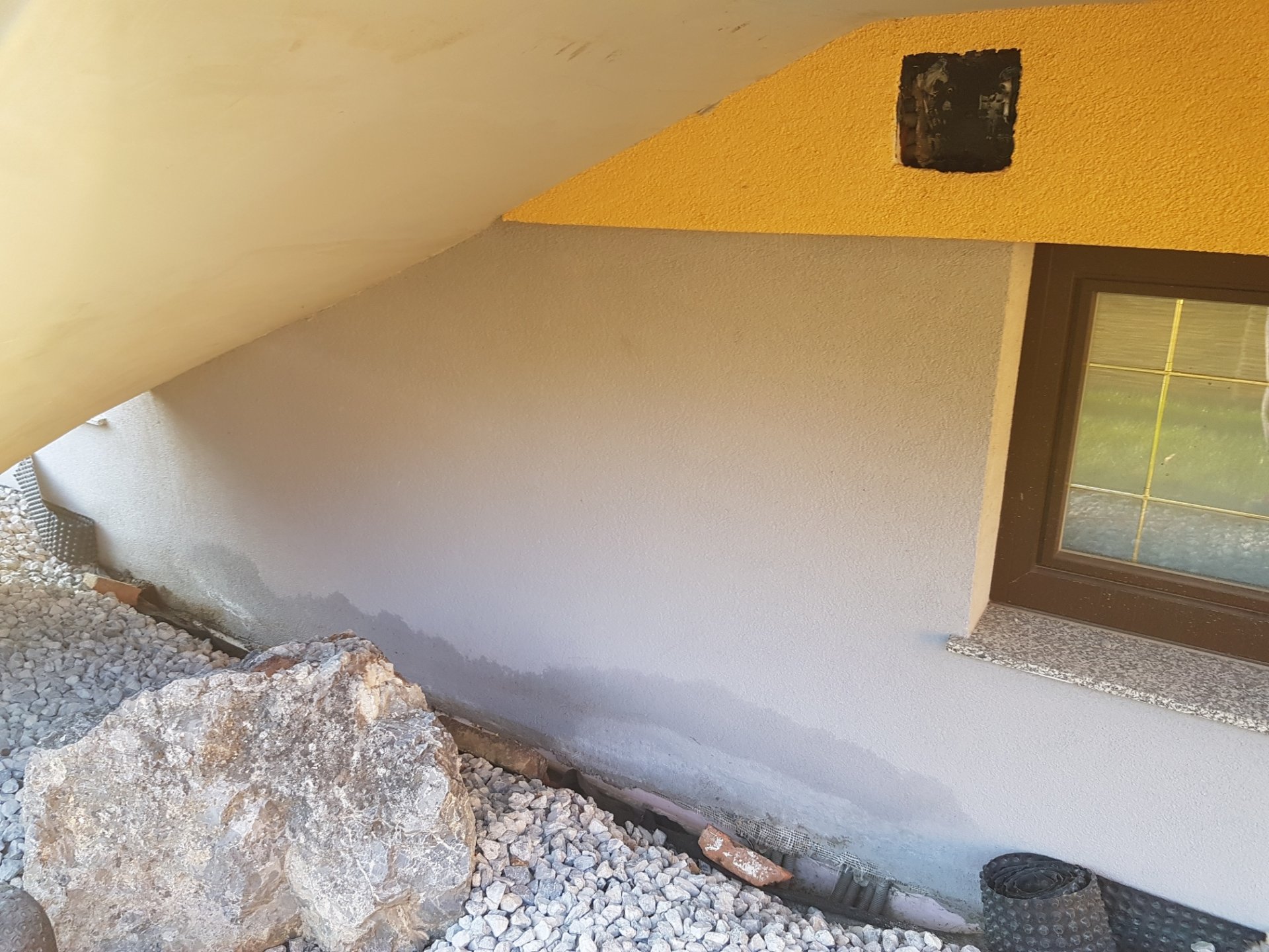

    Ich habe vor kurzem an meiner Fassede Wasserflecken entdeckt, welche sich hartnäckig (trotz wechselnder Witterung) gehalten haben. Nun habe ich mal versucht, der Ursache auf den Grund zu gehen und habe folgendes herausgefunden.
    Nach entfernung des "Spritzschutzes" und dem Vlies habe ich gesehen, dass das Erdreich direkt an die Fassade anschließt -> siehe Bild
    Wie weiters zu erkennen ist, ist der untere Teil nicht verputzt, gefühlt würde ich auch sagen nicht wirklich feucht bzw. nass. Der verputzte Teil ist stark feucht bzw. nass und zieht sich, wie man auf dem Bild gut erkennen kann, auf den sichtbaren Teil der Fassade nach oben.

    Zwischen Erdreich und Wand sollte eigentlich die Noppenfolie mit Vlies angeordnet sein.
    Darüber hinaus sollte ein wasserfester Sockelputz ca 30 cm über Gelände hochgeführt werden.
    Statt Erdreich sollte ein sehr grobkörniger Kies oder ähnliches vor der Wand, die Verschmutzung verhindern.

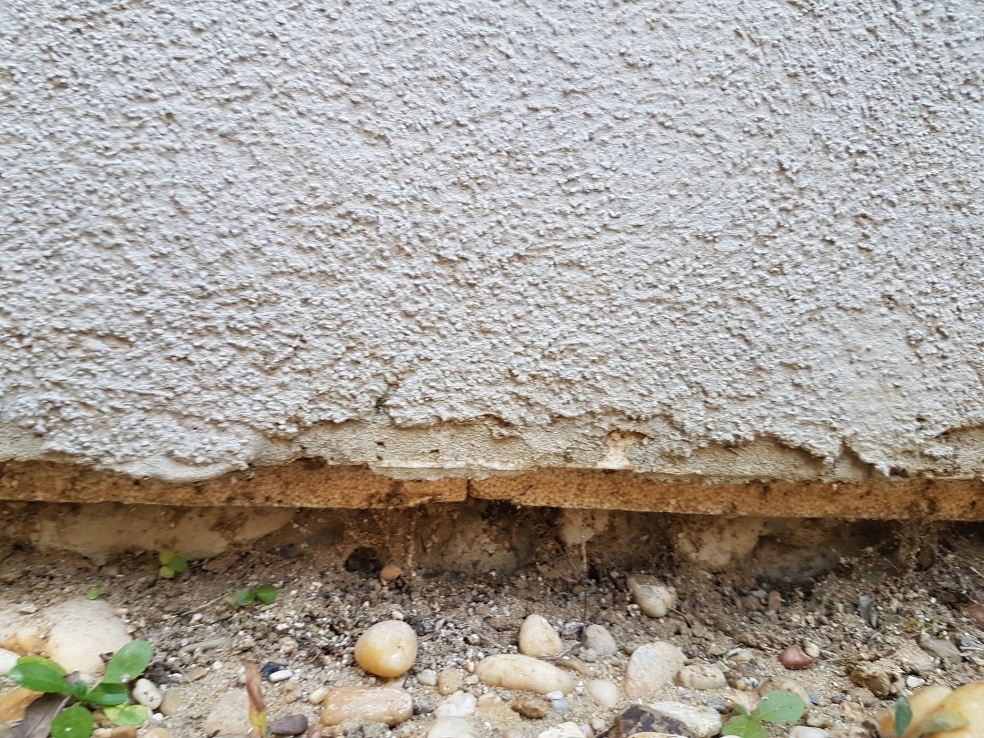

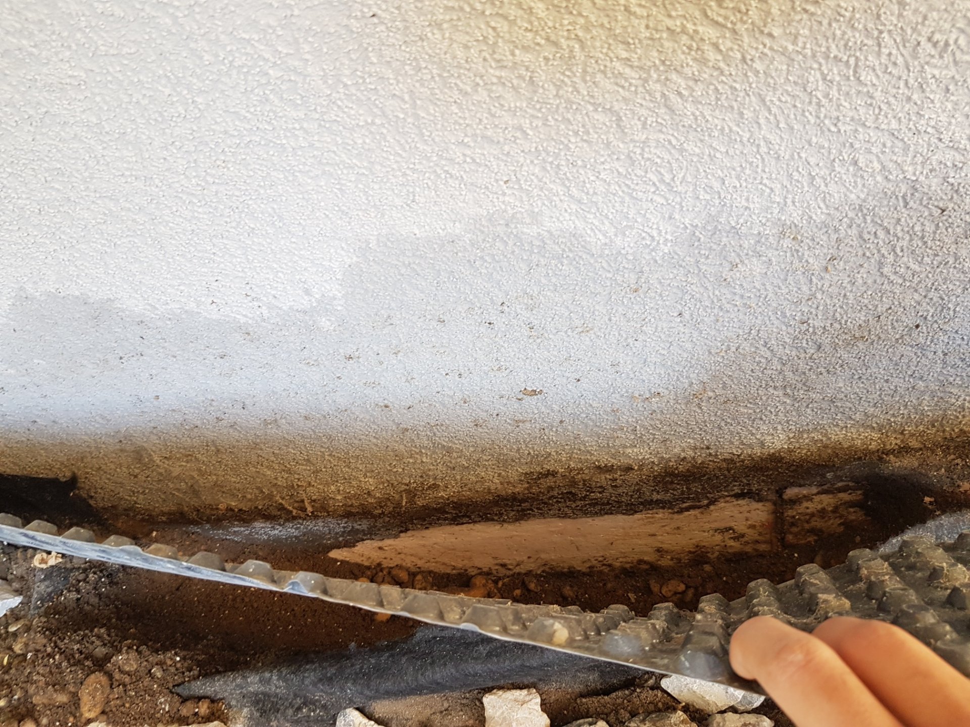

    Anbei mal ein Update zu meiner "Baustelle"
    Ich habe mal 2 Fotos hinzugefügt wo man das Problem aus einer etwas weiteren Entfernung sehen kann, und ein Zweites wo man das Ende der Dämmung sieht.
    Noch ein paar Details zu dem betroffenen Teil: Die Noppenmatte ist ca. 20 cm hoch und schützt nur den Spritzschutz-bereich. Gleich darunter ist das Vlies dicht gefolgt von Erde (ca. 10 -15 cm) und Lehmboden. Beide, also Lehm und Erde, liegen direkt auf der Fassade auf (verputzt und unverputzt).
    Jetzt nur mal so ne Frage: Wie man auf dem Foto sehen kann, habe ich teilweise die Erde schon von dem Putz entfernt, nur trocknet das Ganze nicht?!? Man kann ganz gut sehen, dass der feuchte Streifen zB nicht bis zum Anschluss reicht sondern darunter trocken ist?!?
  10. #10 Fabian Weber, 08.10.2018
    16.414
    6.540
    Die Frage ist ob hinter der Dämmung eine Abdichtung ist, weil das wär der Normalfall. Dein Sockel ist halt aus dem falschen Putz, da gehört eigentlich ein Sockelputz hin.
    Und es sieht so aus als wäre die Dämmung im Sockelbereich aus Styropor anstelle von XPS (Auch Styrodur genannt). Dann zieht diese natürlich Wasser.

    Sollte XPS inkl. dahinterliegender Abdichtung sein. Ich hab das Haus leider so gekauft darum bin ich mir nich zu 100% sicher, aber zu 95 :)
    Weiters ist die Wand dahinter aus Dichtbeton.
    Also hoffe ich, dass es nur ein optisches Problem ist. Dennoch möchte ich es korrigieren.
  12. Tom78
    Tom78
    05.10.2018
    10
    Auf dem Foto sieht man tatsächlich Styropor! Muss nun dazu sagen, dass dieses Foto nicht bei der "Problemstelle" gemacht wurde sondern wo Anders! Bei der Problemstelle ist XPS.
  13. Haijo
    Haijo
    03.10.2018
    @tom,
    mit Deiner Beschreibung des Aufbaues hast Du Dir ja schon selber die Antwort gegeben.
    Die Noppenmatte und das Flies sind nur Show. Drückendes Wasser ins Rohmauerwerk mit Kapillarkraft im Putz.
    Bedeutet, das Du ausschachten musst, dort eine vernünftige Abdichtung nach Trocknung des Mauerwerkes anbringen musst und dann mit Drainage wieder fertigstellen.
    Der Putz ist morsch im Schadbereich und muss runter. Der verbleibende kann überarbeitet werden.
    Lehmboden kann sehr schlecht Feuchtigkeit ableiten bzw. absickern lassen und ist mit einer Kies - Drainageschicht vom Mauerwerk weg zuhalten.
    Hast Du schon erhöhte Feuchtigkeit im Haus ??
