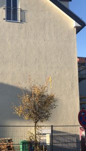

    ich bin Neu hier. Wir haben mit einem Bauträger ein neues Mehrfamilienhaus gebaut. Der Bauträger möchte uns diese Fassade wie im Bild dargestellt, übergeben.
    Ich persönlich empfinde es als eine Katastrophe, aber ich bin kein Fachmann.
    Was sagen die Experten?

    Ja, sieht Schei... aus.

    Bemängeln schriftlich mit Frist zur Behebung--bei dieser Optik werden noch mehr Fehler auch in Anschlussbereichen vorhanden sein, 2. Frist dann setzen mit Ankündigung, Aufnahme durch SV oder Gutachter ( mindestens von der HWK für Putz Fassade Farbe ein SV) mal schauen was dann passiert....noch ein paar Fotos hier einstellen von Anschluss Sichtschalung/Fensterbänke/ Sockel eventuell Laibungen dann können ein paar mehr Tipps gegeben werden und gut wäre der Leistungstext bzw die Vergabe....

    Natürlich beurteilt du das im Licht ( normales Tageslicht) gemäß den 3-5 m Abstand - oder soll das im Dunkeln besehen werden, das kein Streiflicht genommen wird ist ja selbstredend.... :mega_lol:

    Vielen Dank. Die Bilder werde ich einstellen.
    Was bedeutet SV?

    Sachverständiger

    Anhand des Schattenwurfes vom Fenstergeländer ist das Foto aber bei übelstem Streiflicht gemacht worden. Wenn es ein Bauträger war, dann kannst Du ja eigentlich gar nichts bemängeln, Du bist ja nicht der Bauherr von dem Haus sondern nur der Käufer.

    Guten Morgen, das stimmt ich bin nur der Käufer. Kann man denn da gar nichts machen? Das sieht nach schlechter Arbeit aus und ist in meinen Augen eine Wwrtmindeung. Oder ?

    DIN 18345 und DIN 18350
    Entweder selbst entscheiden ob ein Mangel vorliegt oder einen SV einschalten
