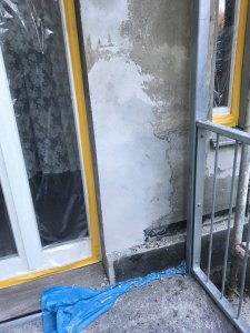

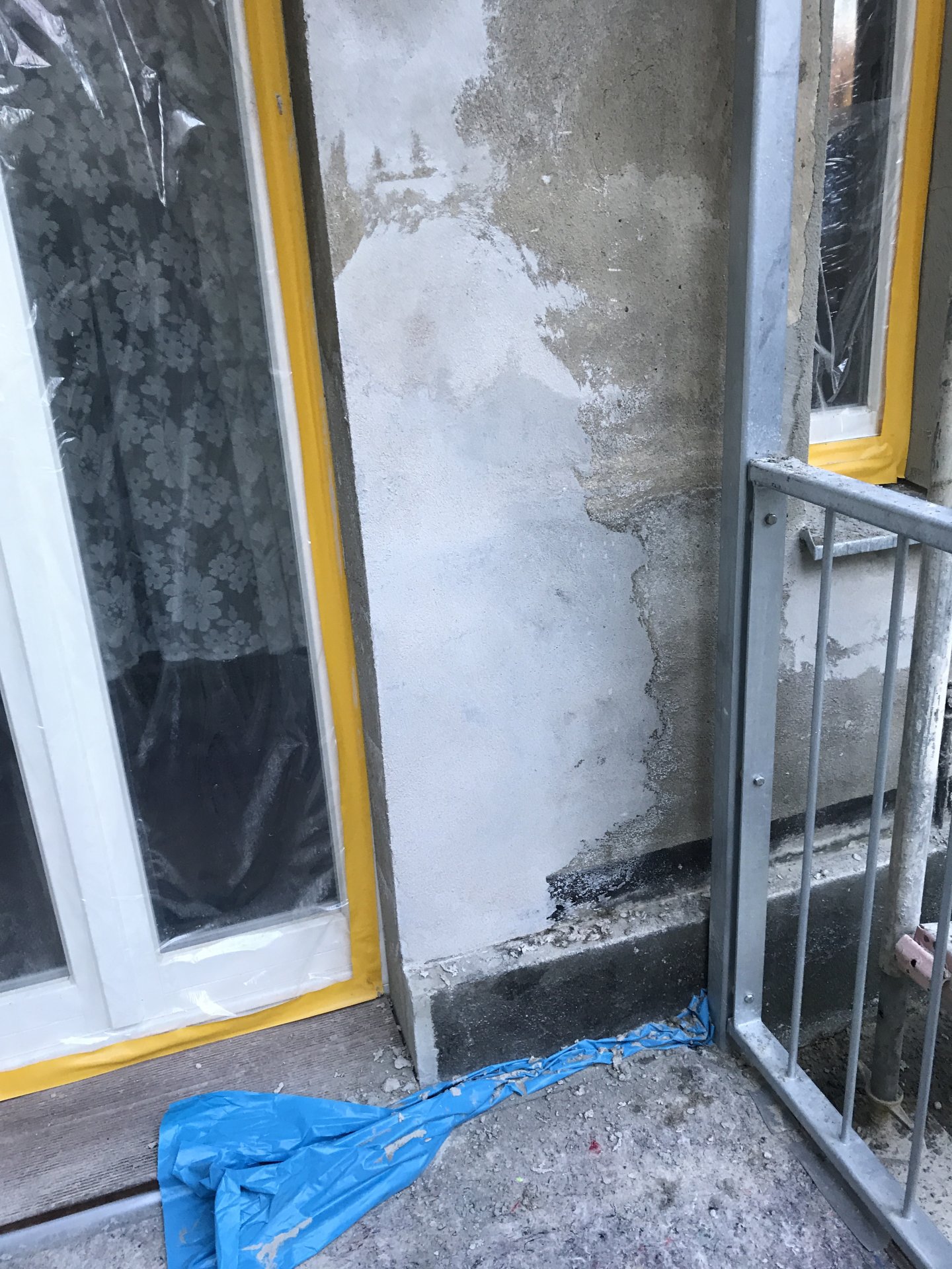

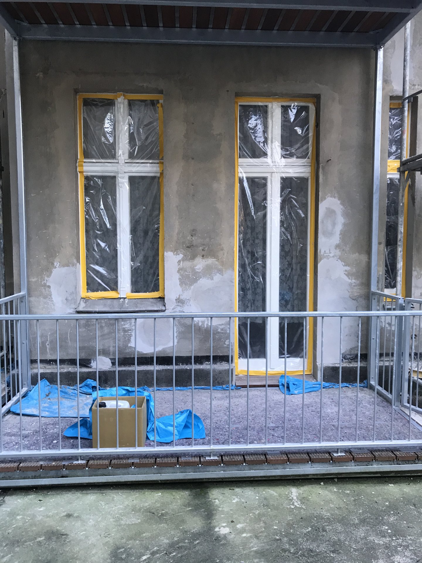

    beim Abriss der Terasse heute kam leider die Ecke unten an der Fassade mit. Beim Klopftest davor war schon klar das es hinter dem Putz lose bzw. der Putz losgelöst war.
    Was brauche ich nun alles um das wieder aufzubauen??
    Vg Swen

    Drahtbürste oder Kärcher und Grundputz + Oberputz.

    Da wird noch mehr lose sein...
    Kärcher nur, wenn du die komplette Fassade instandsetzen möchtest.

    Man sieht doch dass da schon mehrfach ausgebessert wurde
    evtl schlechte Abdichtung und Feuchtigkeit zieht nach oben und schädigt den Putz . Das wird ne größere Baustelle

    Die Fassade wurde vor nem Jahr bevor wir das Haus gekauft hatten einfach nur geduscht mit neuer Farbe.
    Hab den Bereich drumherum abgeklopft und zumindest für mich scheint es, das da nicht mehr lose ist.
    Die Fassade wird eh komplett neu gemacht sobald die Fenster getauscht sind und dann komplett.
    Für die Zwischenzeit damit es besser aussieht, hält und nicht mehr beschädigt wird würde ich es gerne „flicken“
    könntet ihr mir passende Produkte empfehlen??

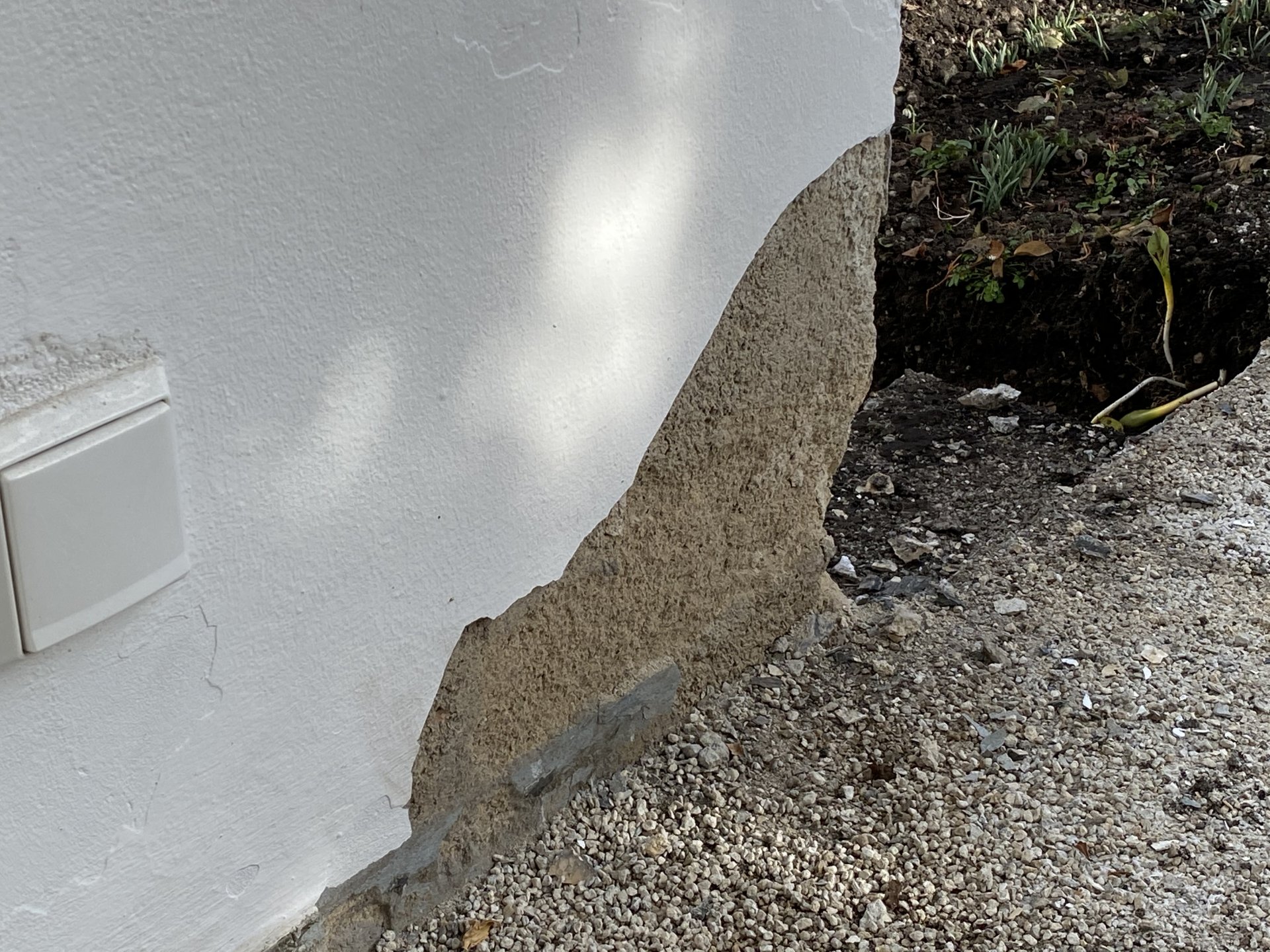

    Vorher und Nachher mit ausgebesserten Stellen.
    Der Putz ist ca. 70Jahre alt.

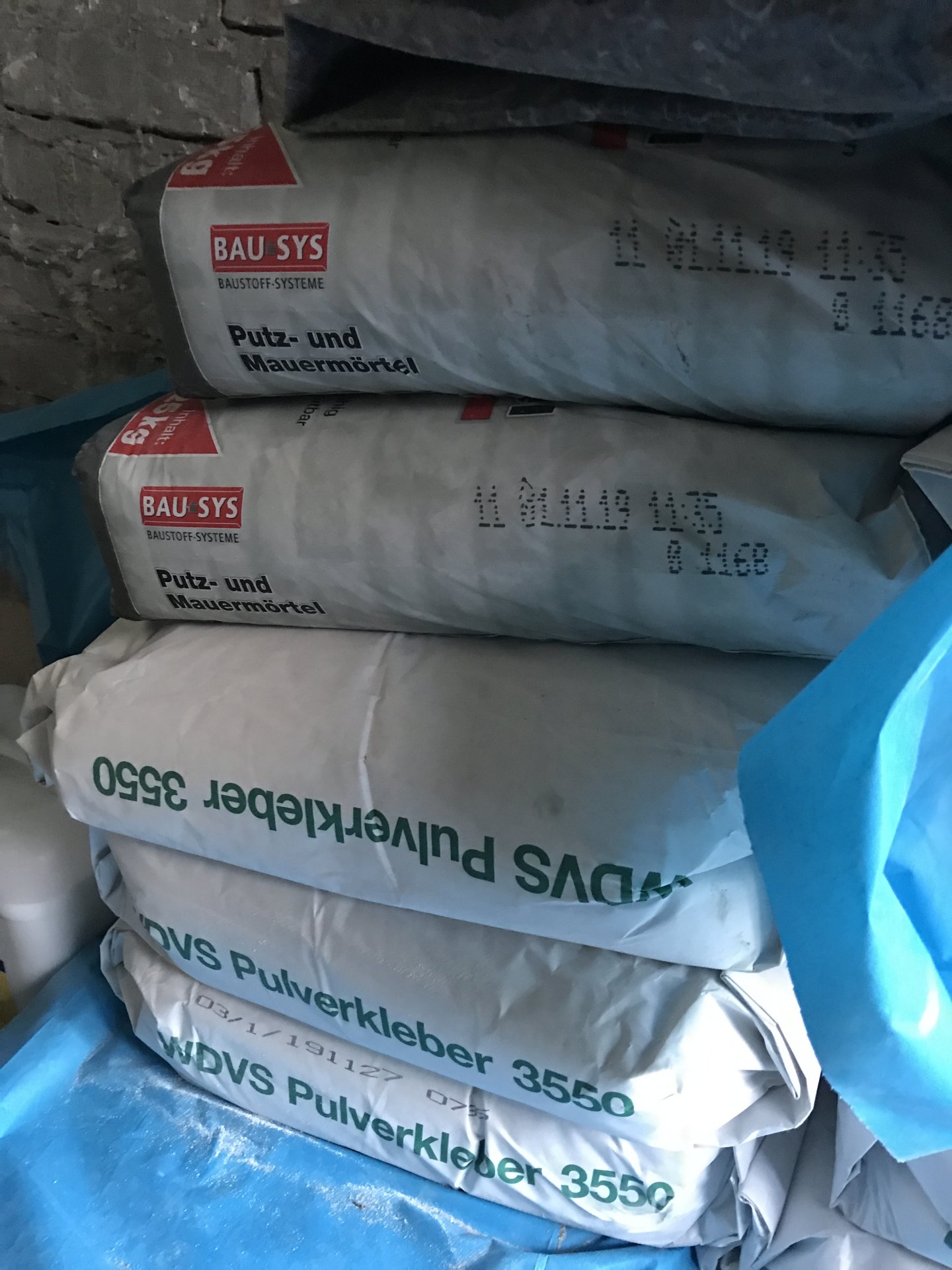

    Den WDVS-Kleber hat mein Lieblingsmaler als Oberputz genommen.

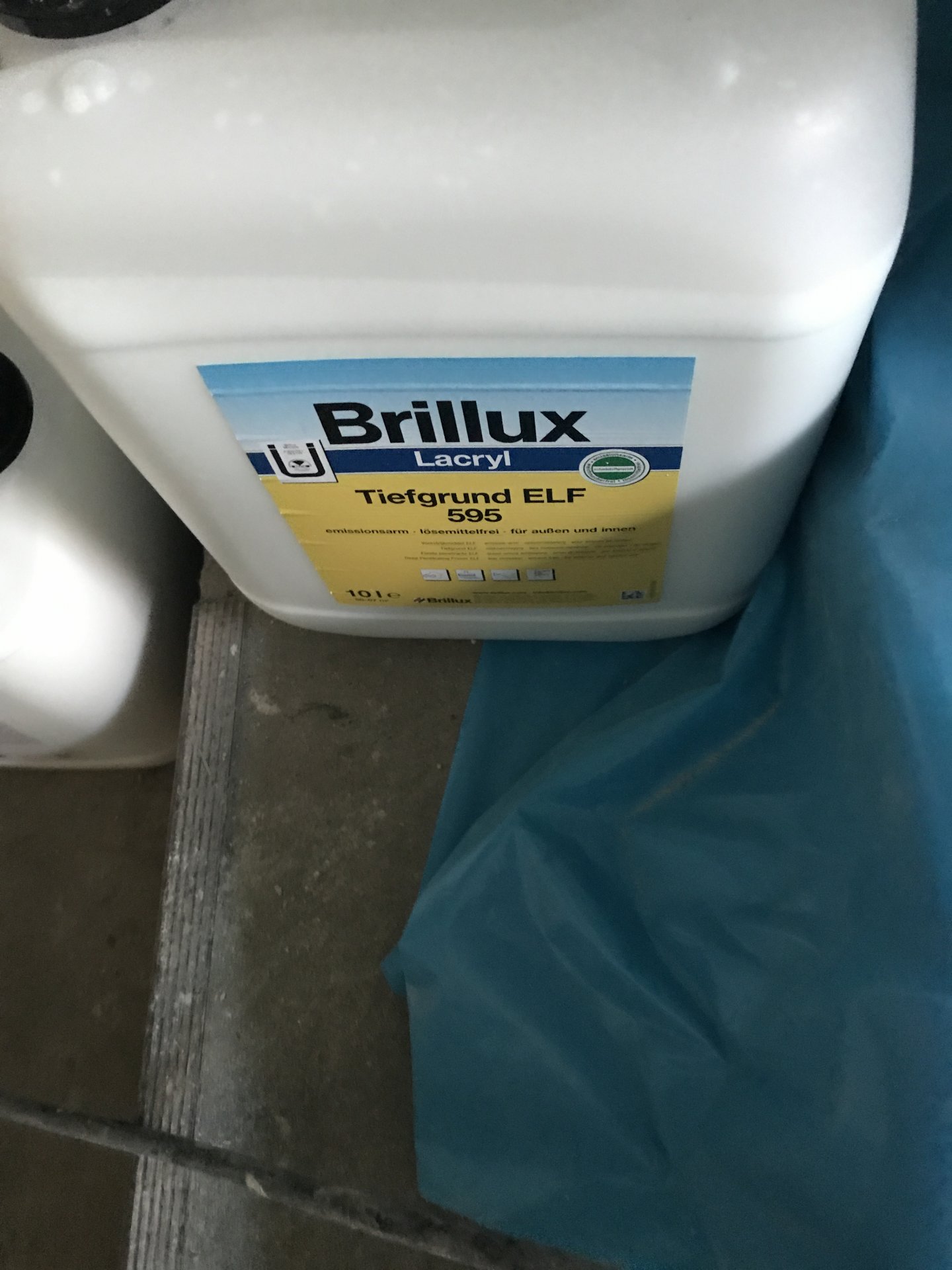

    also am besten erst Tiefgrund, dann den Grundputz und am Schluss die Feinarbeit mit dem Kleber.
    Super danke!!

    In die Farbe haben wir noch bisschen Quarzsand reingerührt, dann sieht man den Übergang nicht mehr so stark zwischen den Alt und Neu.

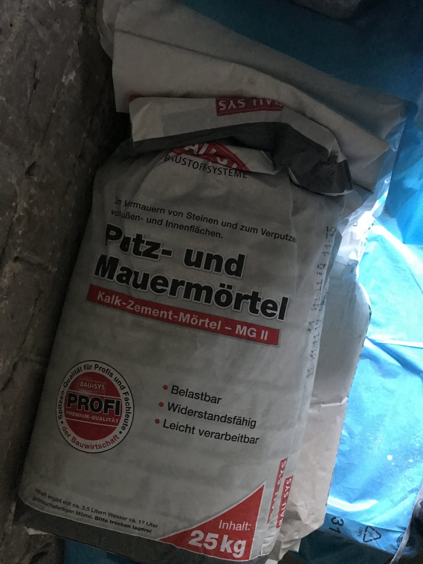

    Ich könnte das hier bekommen im Örtlichen Hornbach
    - Klebe- und Armierungsspachtel Baumit Klebespachtel Allround 10 kg
    - Mauer- und Putzmörtel Baumit 10kg
    von STO hab ich noch Tiefgrund vom Streichen übrig das lässt sich doch sicher hier aufbrauchen.
