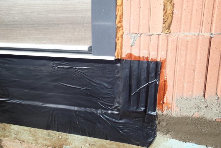

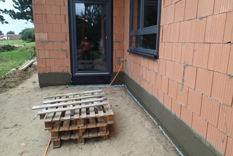

    Nachdem wir letztes Jahr eingezogen sind, wollten wir dieses Jahr unsere Terasse anlegen. Es ist eine Terasse aus WPC geplant und sollte eigentlich auf Säulenfundamenten errichtet werden,
    da wir einen Höhenunterschied von bis zu 35 cm haben.
    Nachdem ich mich nun intensiver mit diesem Thema beschäftigt habe, bin ich doch zu dem Entschluss gekommen dies nicht zu tun. Denn ich müsste ja unendlich viele Säulenfundamente anlegen :yikes
    Jetzt wollte ich mal die Experten zu rate ziehen ob ich so einfach meine Meinung ändern kann.
    Der Plan ist nun, den Bereich wo ich die Terasse anlegen möchte, mit Splitt oder ähnlichem noch etwas aufzufüllen und da kommen jetzt meine Bedenken.
    Ich hab als Anlage mal 2 Bilder angehängt wie der Sockelaufbau verputzt / abgedichtet wurde.
    Nachdem die Putzer die grauen Sperrschicht aufgetragen hatten, kam noch ein Bitumenputz darüber. Dieser reicht von der Frostschürze bis zu der grauen Sperrschicht.
    Die Fenster wurden nur abgedichtet und nicht noch zusätzlich mit einer Dämmung versehen.
    Jetzt zu meinen Fragen :
    1. Kann ich hier nun einfach ohne Bedenken Splitt, bzw. Kies auffüllen oder muss ich die Fassade noch einmal zusätzlich gegen Feuchtigkeit schützen?
    2. Muss ich an den Fenstern dann auch noch eine zusätzliche Dämmung anbringen.
    3. Ist eine Entwässerungsrinne vor den Bodentiefenfenstern erforderlich ? (Terasse soll ebenerdig mit der Terassen-/Eingangstüren entstehen)
    Ich hoffe ihr könnt uns weiterhelfen
