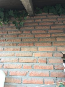

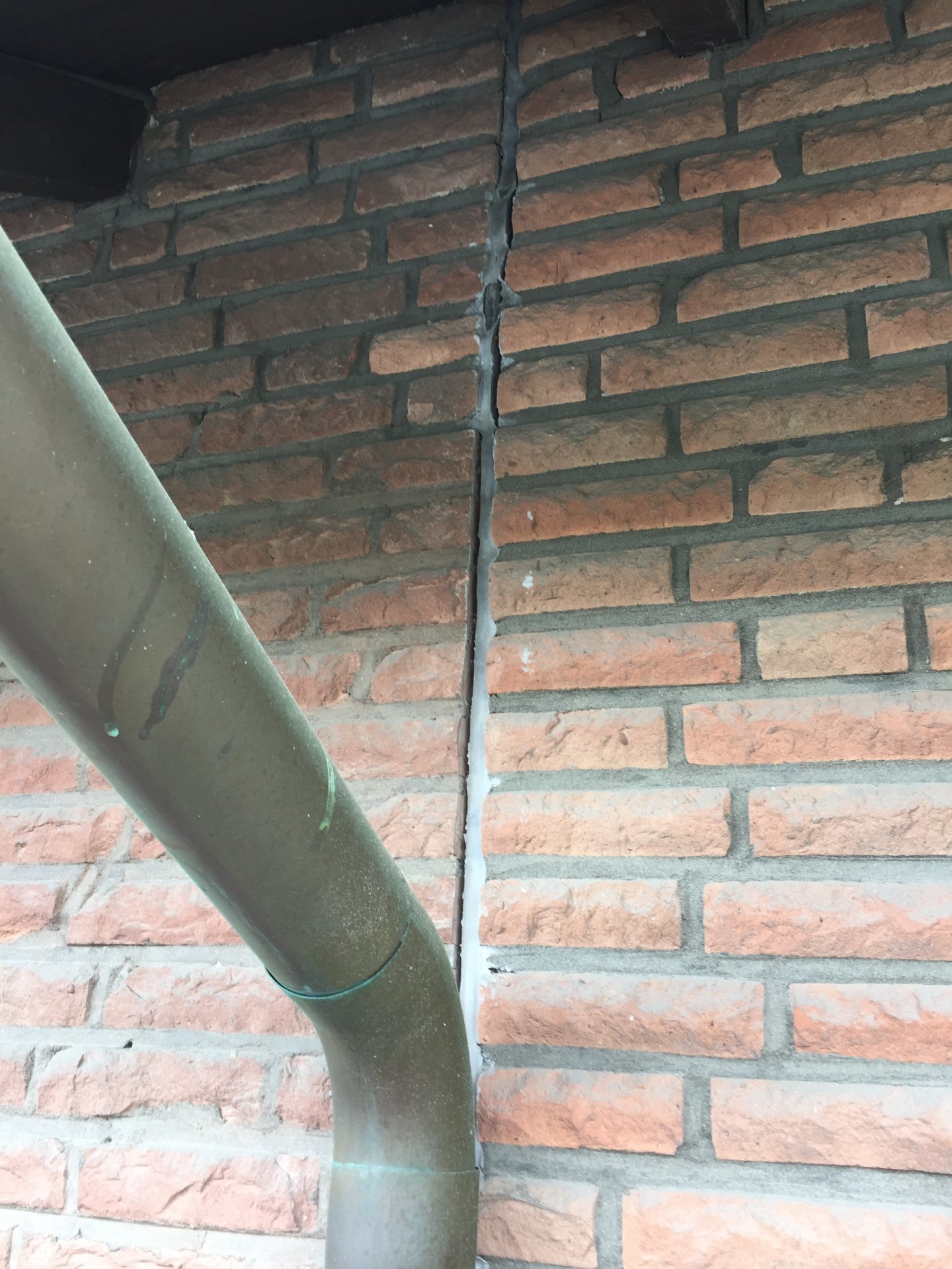

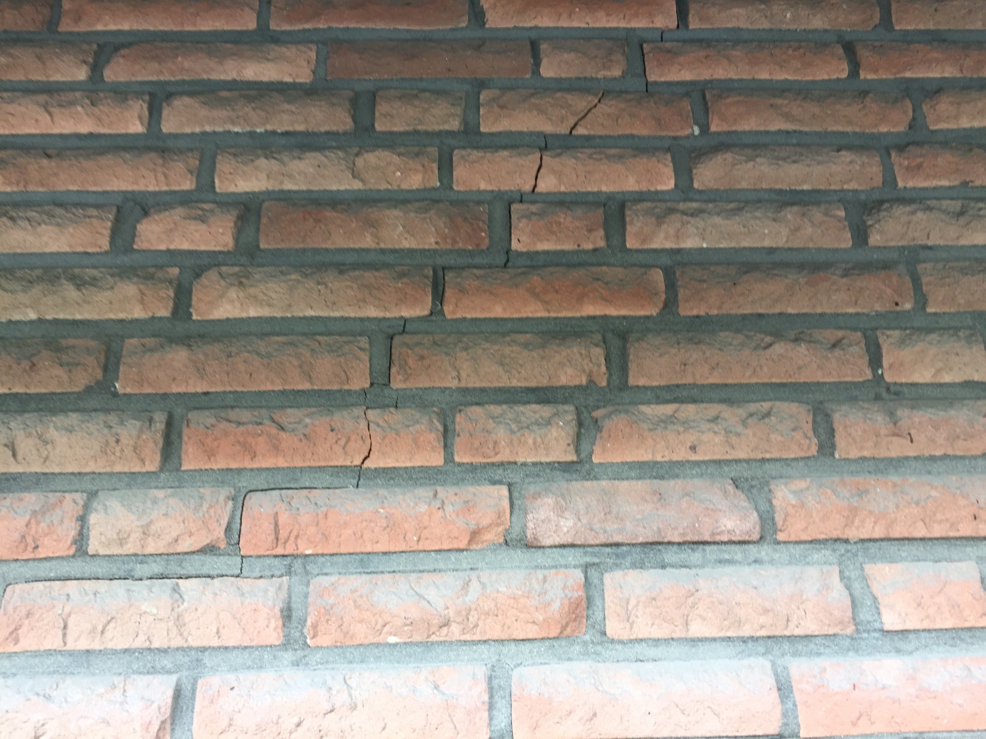

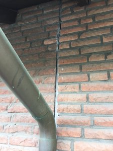

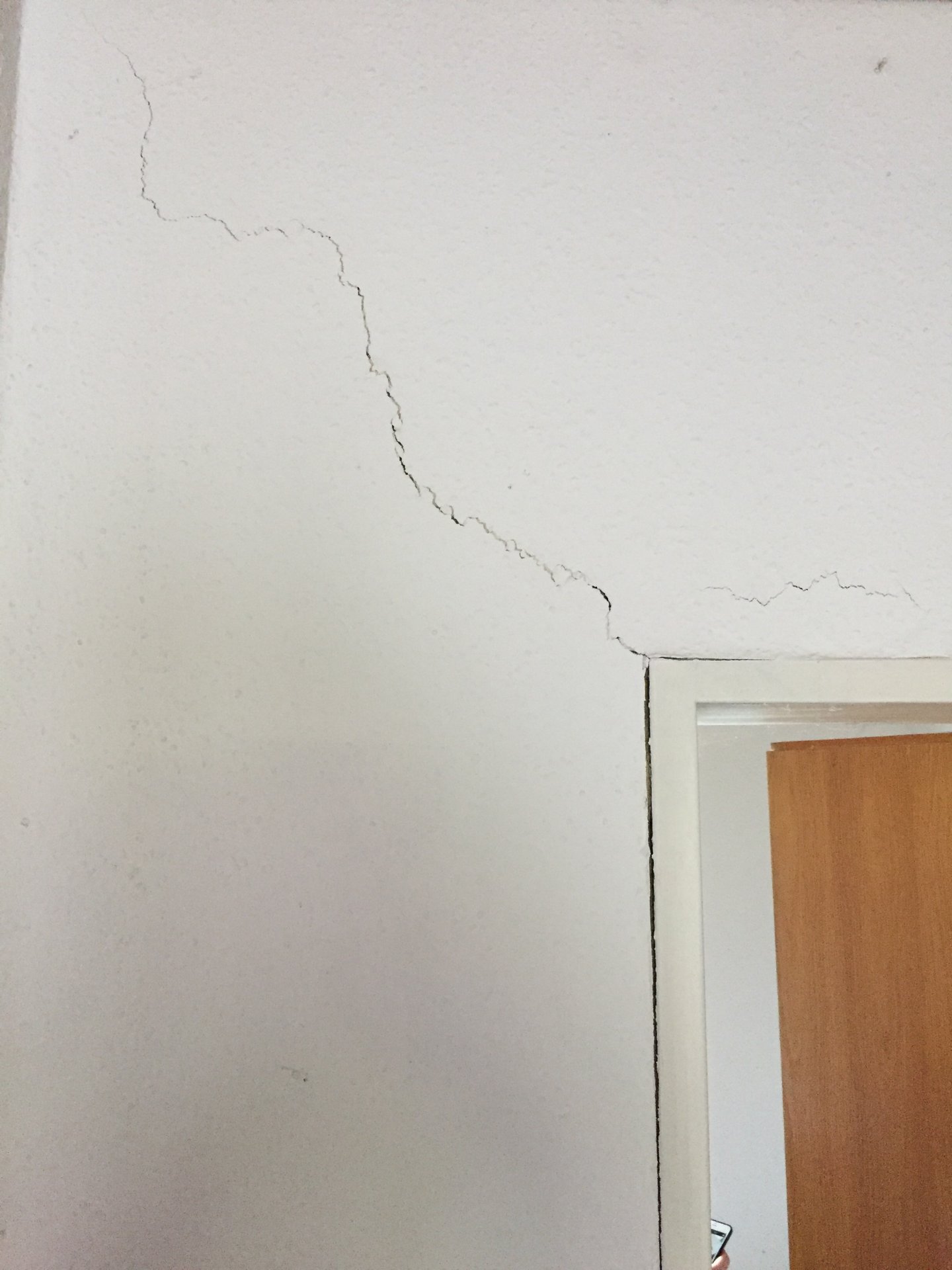

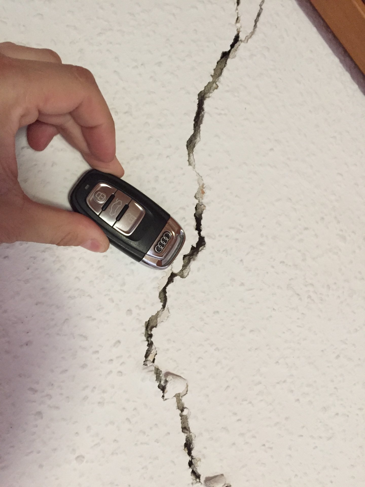

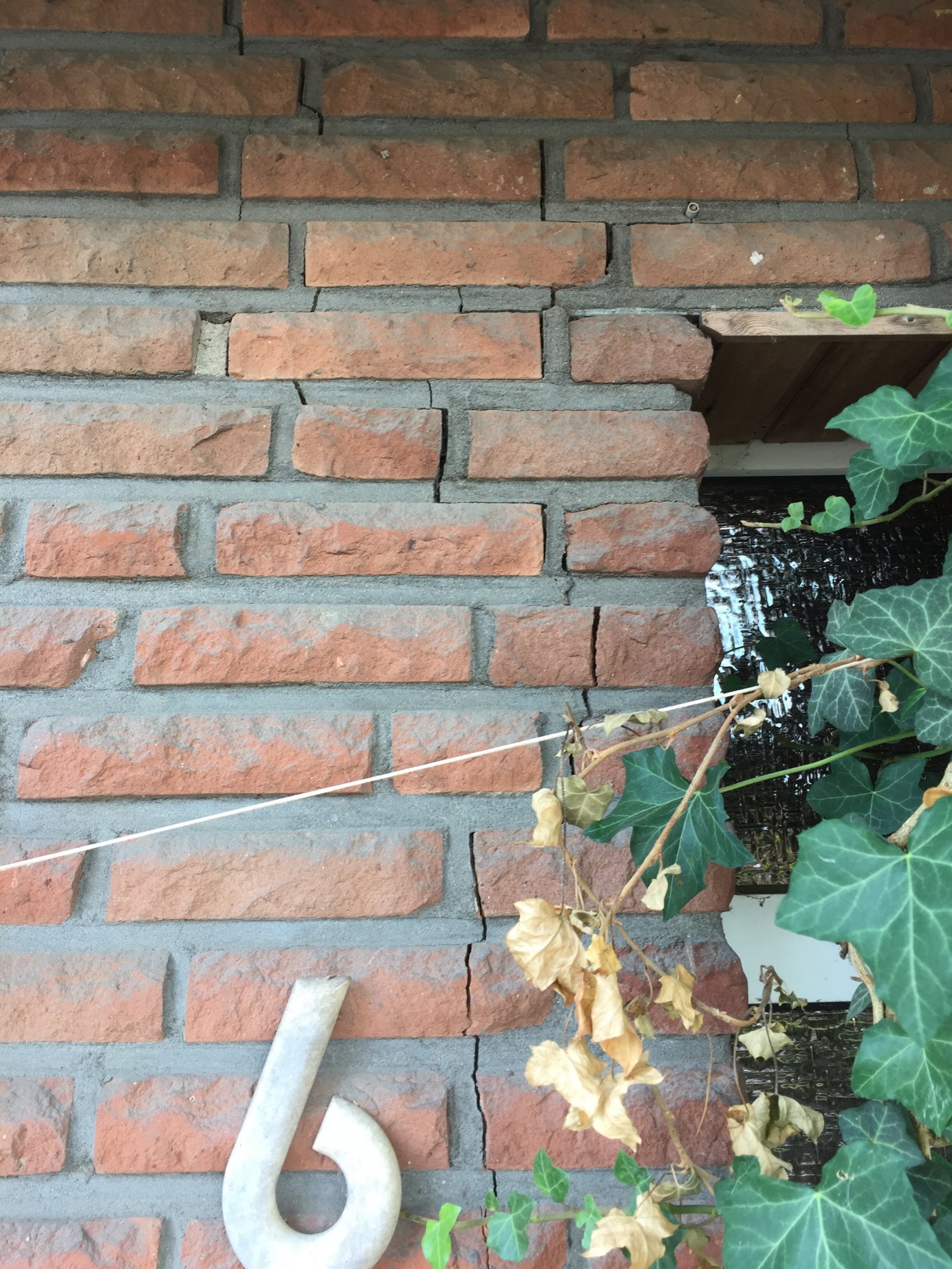

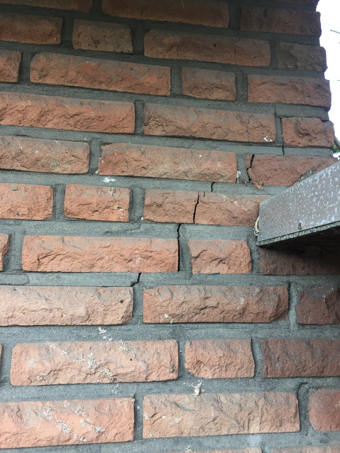

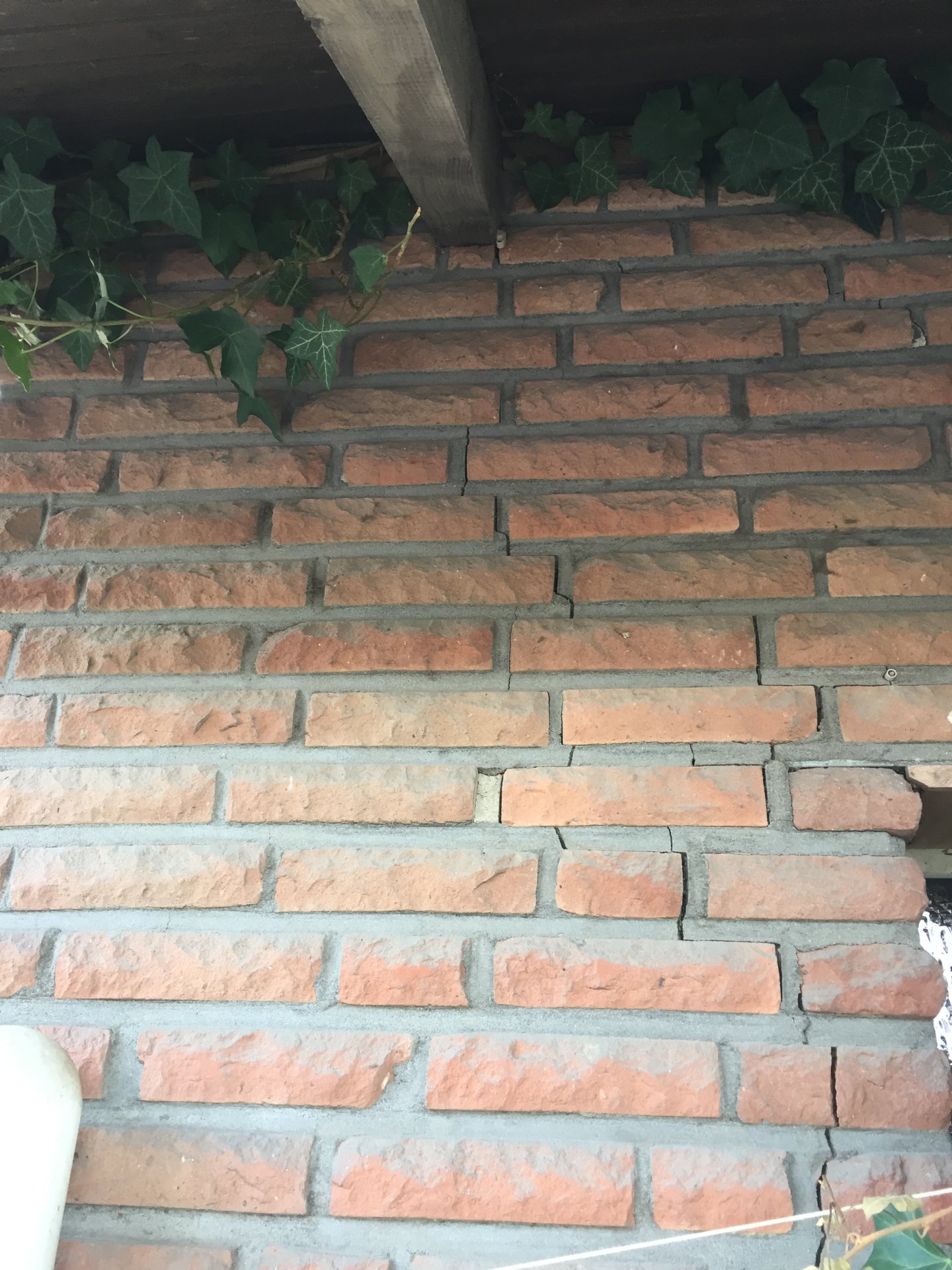

    In einem Gebäudeanbau verlaufen diverse Risse in der Außenwand. Sichtbar von innen und außen.
    Die Risse sind (derzeit) scheinbar konstant. Kann man anhand der Bilder eine Sanierungsrichtung vorschlagen? Können Spiralanker hier noch helfen?
    Vielen Dank!

    Der Riss mit dem Autoschlüssel ist der einzige der wirklich für eine Kaufentscheidung relevant ist.
    Das ist halt ein altes Haus, vermutlich Streifenfundamente und es hat sich was gesetzt. Untergrundbewegung. Wasserstandveränderung, wer weiss.
    Ob das abgeschlossen ist oder nicht kann hier niemand aus der Ferne sagen.
