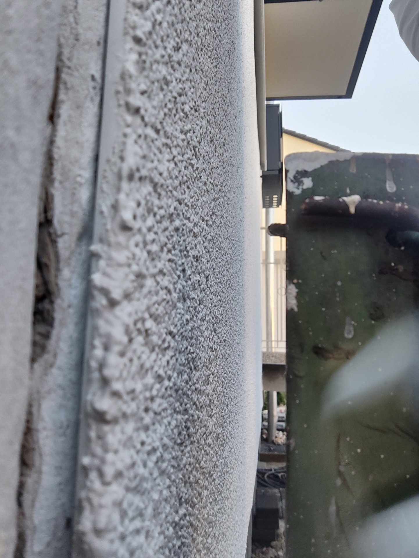

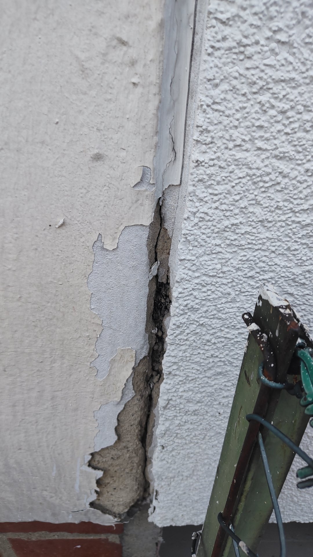

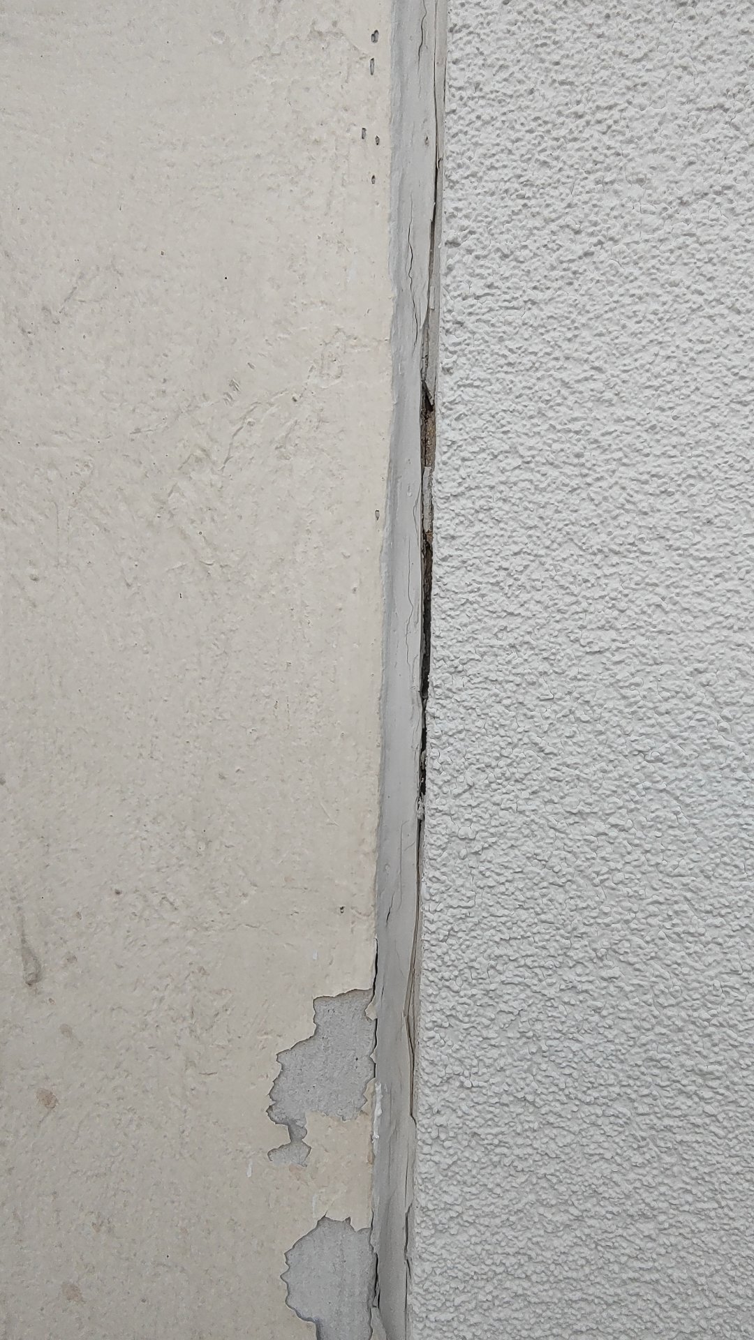

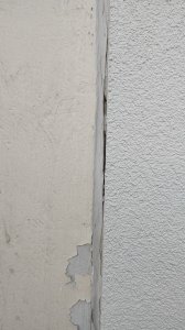

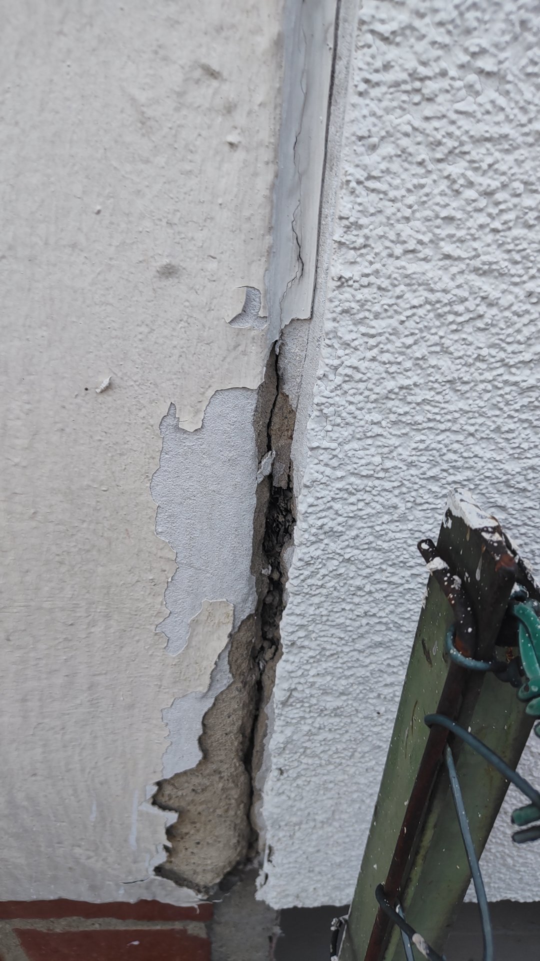

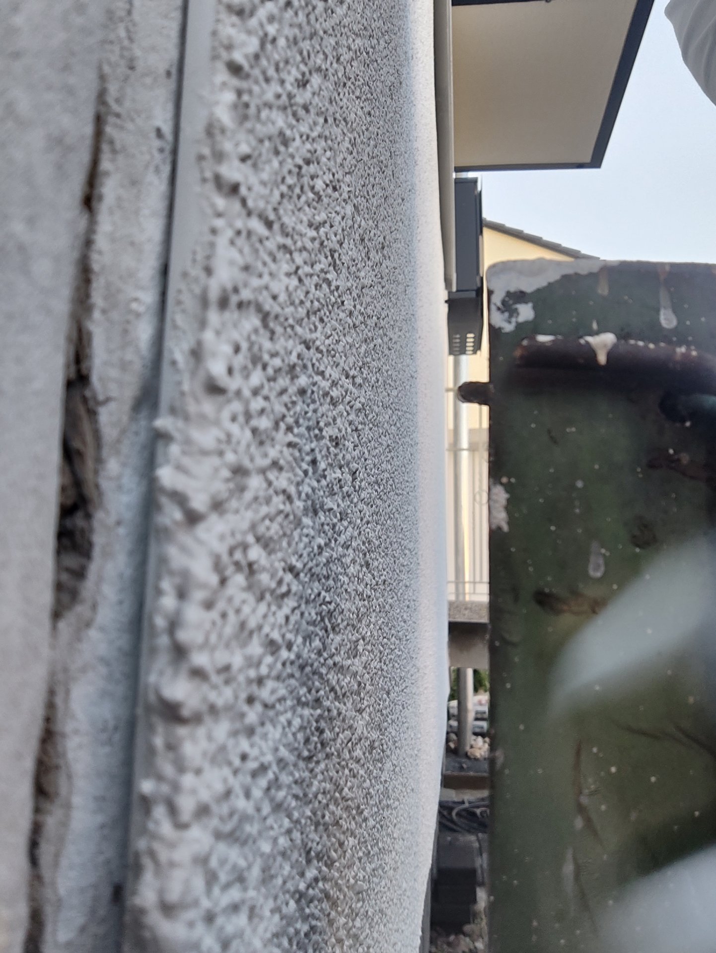

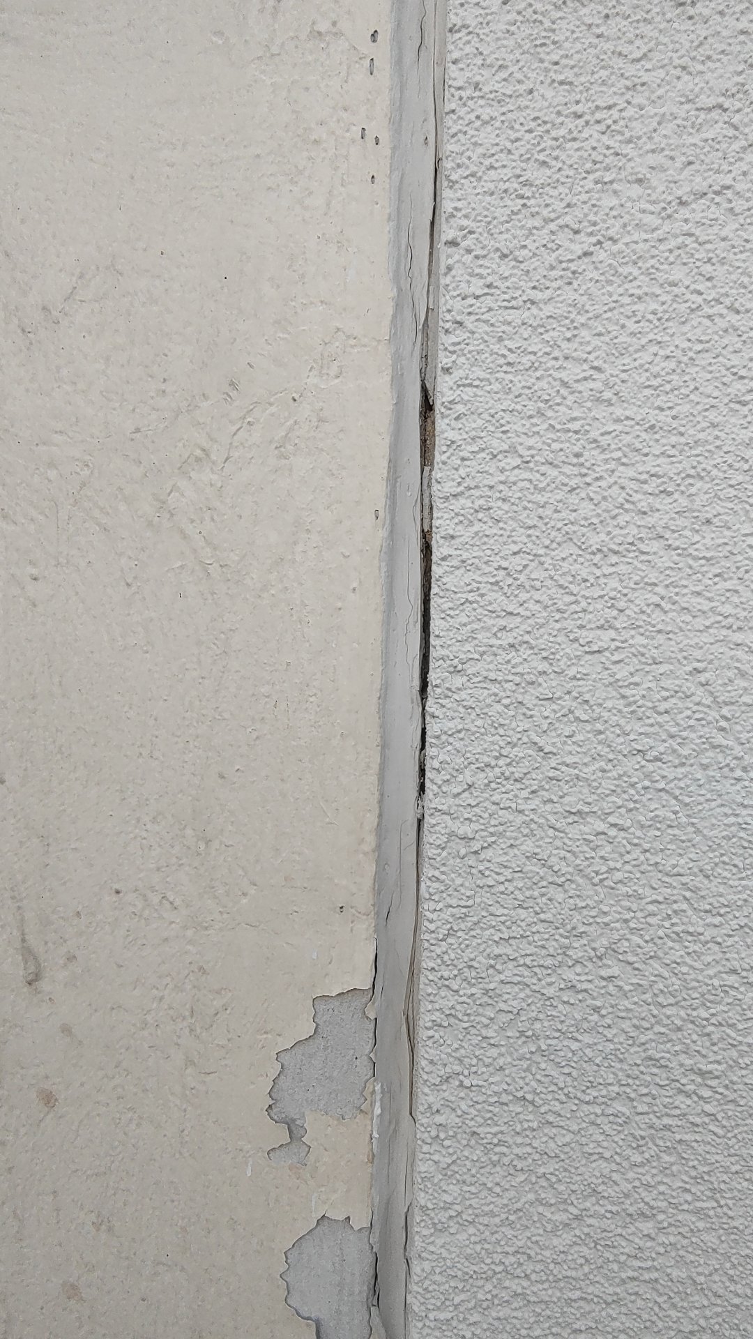

    Guten Abend,
    unsere Fassade wurde vor 2 Jahren neu verputzt. Unser direkter Nachbar möchte nun eine 6cm Dämmung mit neuem Putz anbringen. Seine Kritik nun, dass unser Putz keinen vernünftigen Abschluss hat, und später zu Feuchtigkeitsschäden führt.
    1. Ist hier Handlungsbedarf, wurde der Fassadenabschluss nicht fachgerecht durchgeführt?
    2. geht es hier nicht generell um die veraltete Fuge zwischen unseren beiden Häusern?
    3. wie muss der Abschluss der Dämmung meines Nachbarn zu unserer Hauswand erfolgen?
    Vielen Dank für Eure Ratschläge

    Das finde ich schon ein wenig frech :)
    Mit welcher Intention fragt bzw. bemängelt er denn dies? ... das verstehe ich nicht.
    Wenn der Nachbar die Aussendämmung verstärkt und somit sowieso 6cm vorkommt, dann wird der Abschluss wahrscheinlich nachgearbeitet werden müssen. Das ist doch kein Aufwand und auch kein Kostenfaktor bei der ganzen Aktion.

    Die olle Silikonspur ist sicher schon alt.
    Die hättet ihr UND euer Nachbar längst mal erneuern können
    a) indem ihr die alte Mumpe rausschneidet, eine Hinterfüllschnur reindrückt und eine neue Dichtstofffuge reinmatscht oder
    b) wäre auch eine Begradigung beider Putzkanten durch Einbau eine Fugenabschlussprofils möglich gewesen. Dort hätte man dann wetterbeständiges Quellband einlegen können.
    Wenn der Nachbar jetzt mit 6-7 cm vorspringt, dann baut er ja sowieso ein seitlichen Abschluss und die alte Fuge hinten müsst ihr dann halt wie unter A) beschrieben erneuern, damit kein Schlagregen zwischen die Häuser reingedrückt wird.

    Vielen Dank für Eure Meldungen. So habe ich mir das auch gedacht, das hilft mir weiter.
