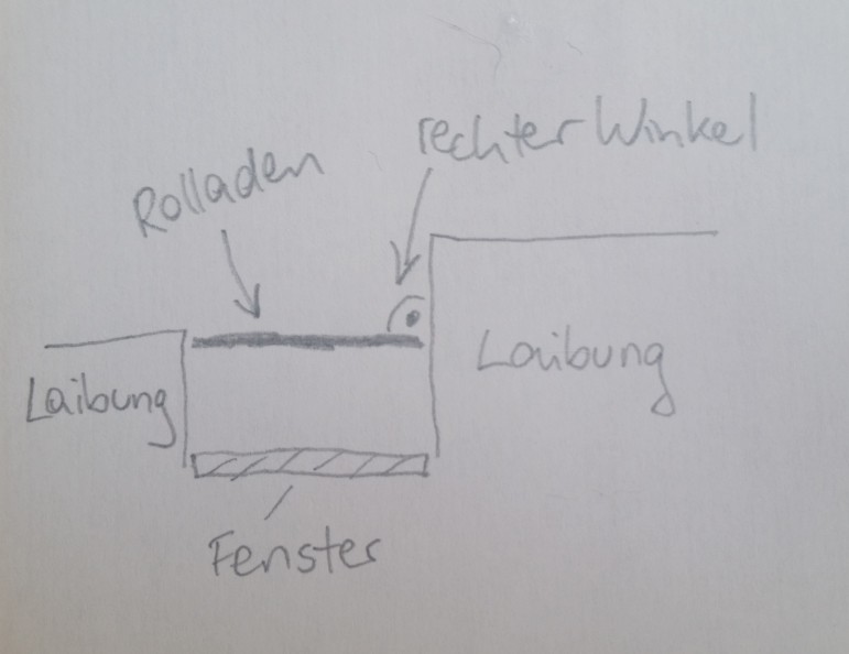

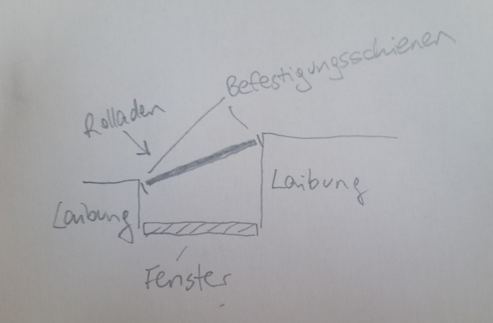

    Hallo liebe Leute,
    Ich versuche nun schon seit längerer Zeit, für meine Altbau-Wohnung vernünftige Außen-Rollläden zu erhalten. Erst sollten es das Solar-Komplettpaket eines deutschen Anbieters werden, dann hat sich allerdings rausgestellt, dass die viel zu laut sind und noch nicht mal Hinderniserkennung haben. Nun also Alukon + Somfy-Antrieb.
    Aufgrund der Gegebenheiten der alten Holzfenster werden die Rollläden in die Laibung montiert (das war auch mein Wunsch, um zwecks Schallschutz maximalen Abstand zwischen Rollladen und Fenster zu haben). Da die Laibungen nicht gerade sind, sollen zur Montage Alu-Winkel um EUR 40 pro lfm angebracht werden. Weil die Laibungen auch unterschiedlich tief sind (20cm auf einer Seite vs. 22cm auf der anderen) kann zudem nicht garantiert werden, dass die Rollläden fassadenbündig sind - es kann sein, dass es oben einen "Keil" gibt.
    Frage: Ist das quasi eine "normale" Vorgangsweise? Hätte es halt schön gefunden, wenn eine Firma sich die Mühe macht, die Alu-Winkel in dem Fall so auszurichten, dass der Rollladen parallel zur Fassade steht und nicht parallel zum Fenster. Bin ich da naiv? Die KI blubbert, dass das für Fachbetriebe zur Routine gehört, und führt aus:
    Die 3 größten Herausforderungen sind:
    • Führungsschienen ausrichten: Diese müssen exakt parallel und im Lot stehen, sonst klemmt der Panzer.
    • Kastenmontage: Der Kasten muss rechtwinklig zur Führungsschiene sitzen, nicht zum schiefen Mauerwerk.
    • Optischer Spalt: Zwischen Kasten/Schiene und der Wand entstehen keilförmige Lücken.
    So entspricht es meinem Bauchgefühl: Schwierig für Laien, aber vom Profi sollte man es erwarten können. Macht es Sinn, mir die Fassadenbündigkeit garantieren zu lassen oder den Anbieter zu wechseln? 40 Euro/lfm für Aluwinkel erscheint mir auch arg teuer, wobei das noch das wenigste wäre, wenn die Fassadenbündigkeit garantiert wäre.
