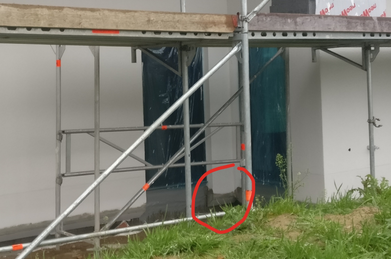

    Hallo Zusammen,
    ich brauche nochmal euren Rat. Bei mir wurde gerade die Fassadendämmung angebracht. Die Dämmung läuft keilförmig über die Bodenplatte. Ist es normal das es keine Abdichtung nach unten gibt.

    Hallo, sorry das ich das Ganze scheinbar so schlecht erklärt habe. Auf dem Bild sieht man wo die Dämmung unten keilförmig über die Bodenplatten läuft. Da ist meine Frage ob es normal ist das die Dämmung nach unten hin nicht abgedichtet wird.

    Sieht grundsätzlich nicht schlecht aus! Anscheinend habt ihr eine Mauerwerksabdichtung nach DIN 18195. Das WDVS wurde außen abgedichtet (die graue Beschichtung) und diese Abdichtung auf die Mauerwerksabdichtung geführt. Bleiben die Fragen ob:
    Die Mauerwerksabdichtung tatsächlich nach DIN 18195 ausgeführt wurde
    Die Abdichtung des WDVS den Herstellervorschriften entspricht
    Zur Beantwortung benötigt man weitere Infos und auch eine Detailaufnahme der Gegebenheiten.
