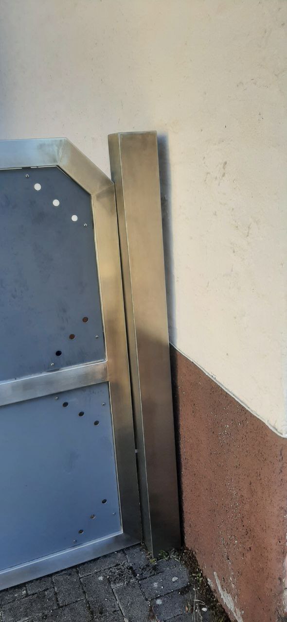

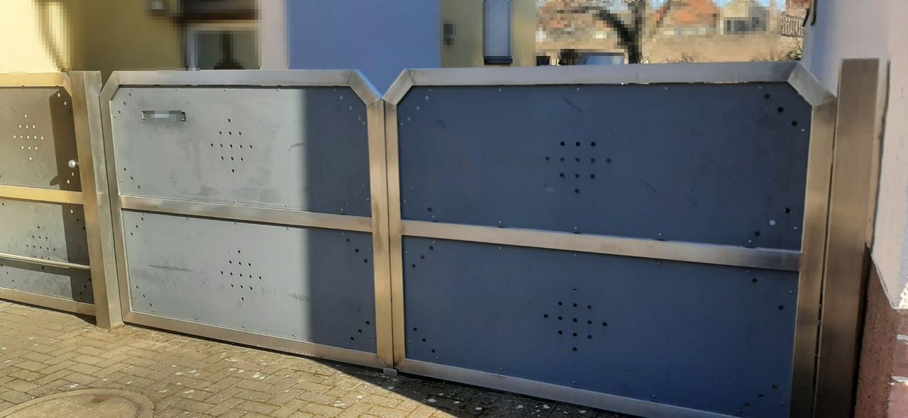

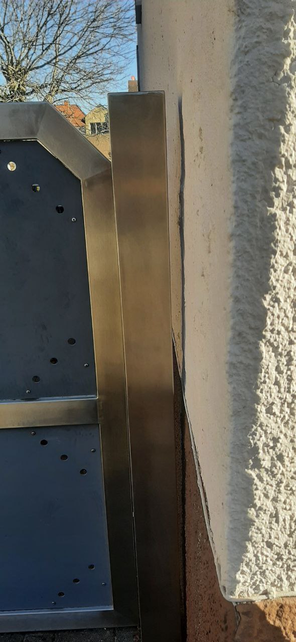

    Hi zusammen,
    ich hoffe ich bin hier richtig. Aktuell wird mein Haus saniert und es wird auch 16cm Fassadendämmung an die Wand kommen. Das Haus hat Grenzbebauung. Grundsätzlich ist das Dämmen der Wand auf dem Nachbargrundstück rechtlich kein Problem und auch der Eigentümer hat nichts dagegen einzuwenden (komme gut mit den Leuten klar).
    Es gibt jetzt aber eine Stelle an der vorderen Ecke des Hauses an der der "Pfosten" vom Hoftor des Nachbars steht (siehe Fotos). Zwischen Pfosten und Wand sind nur wenige cm Luft. Wenn man den Aussenputz entfernt evtl. 1-2cm mehr. Das ist jedoch zu wenig, selbst für höherwertige Dämmung.
    Architekt und Baufirma haben mir bisher gesagt, dass sich das ein Schlosser anschauen müsste ob man (mit Erlaubnis des Eigentümers) den Pfosten oder das Tor umbauen könnte, so dass evtl. doch mehr Platz verfügbar wöre (durch "verkleinern" des Pfostens etvl.) oder ob man es tatsächlich versetzen könnte, was aber schwierig wird, da das ganze Hoftor von Hauswand zu Hauswand geht.
    Die Tendenz ginge aber eher richtung: an der Stelle wenig Dämmung akzeptieren oder komplett neues Tor auf eigene Kosten bauen lassen. Unabhängig davon wie gut ich mich mit dem Eigentümer verstehe, wird der wohl keine Kosten dafür übernehmen wollen.
    Ob der Energieberater bei der Abnahme (Kfw Effizienzhaus förderung) da ein "Auge zudrücken" wird ist natürlich eine andere Frage.
    Habt ihr mit sowas schon mal Erfahrung gehabt? Hatte bisher noch keinen Schlosser da, aber evtl. war schonmal jemand von euch in der gleichen Situation.

    Wenn da 16 cm Dämmung auf die Wand kommen, steht die doch über den Pfosten über. Sprich: das Tor kann gar nicht mehr voll geöffnet werden, muss also sowieso umgebaut werden.
    Ansonsten soll der Energieberater diesen kleinen Bereich mit der dort möglichen Dämmung als Wärmebrücke rechnen. Falls der gesamte Nachweis daran scheitern sollte, musst du halt an einer anderen Stelle kompensieren.

    Such erst mal einen Schlosser, der das umbauen kann und will. Das wird richtig teuer und wird vermutlich ewig dauern.
    Frag den Nachbarn auch erstmal welche Art von Umbau der akzeptieren wuerde. Beide Flügel der Einfahrt gehoeren mMn gekürzt und ein Pfosten versetzt.

    Das Tor inkl. Pfosten zeigt ja einen gewissen Gestaltungsanspruch.
    Da würde ich als Nachbar nicht mitmachen, wenn da der Pfosten eingepackt wird und das Tor nicht mehr aufgeht.
    Aber ich denke für ca. 5000€ sollte man beide Flügel angepasst bekommen inklusive versetzen des Pfostens und Mittelanschlag.

    Ich würde die Dämmstärke punktuell so anpassen, dass der Pfosten stehenbleiben kann und das Tor 90° aufgeht.
    Ein eventuelles Versagen der Förderprämie wäre mir kein verhältnismäßiger Grund als duldender Nachbar, eine so schwerwiegende Einschränkung hinzunehmen.

    So wie schon in #2 und #7 empfohlen: würde lediglich in dem das Tor *beeinträchtigenden* Bereich eine geringere Dämmstärke + Wärmebrückennachweis ausführen. Wenn nötig, dafür eine andere Fassade mit z.B. 18 statt 16cm - Kompensationsmöglichkeiten gibt es ja viele.

    Schon mal über Vakuum-Isolierpaneele nachgedacht? 2 cm Stärke erlauben die gleiche Dämmwirkung wie 20 cm Styropor. Gibt es auch als Außendämmung, muss geklebt (auf keinen Fall gebohrt) werden. Kostet mehr, klar, aber selbst wenn du die ganze betreffende Hofseite damit machst dürfte der Aufpreis weniger deftig werden als ein Schlosser und die nötige Kraft den Nachbarn zu bezircen.
    Und es wären auch nur 2 cm Überbau anstatt 16 cm.

    Die Dämmung von Grenzwänden bis hinein in den Luftraum des nachbarlichen Grundstücks ist zwar in den LBO der meisten Bundesländer seit Jahren als zulässig verankert, knüpft sich aber regelmäßig an die Grundvoraussetzung, dass dadurch die Nutzung des Nachbargrundstücks nicht eingeschränkt werden darf und dass der Dämmende die Dämmung auf eigene Kosten rückbauen muss, wenn der Nachbar anbauen will.
    Unter dieser Maßgabe würde ich als Nachbar die Giebelwanddämmung zumindest im Bereich des Torpfostens und des Torschlags komplett ablehnen. Es sei denn ich bekomme den kompletten Umbau meines Tores bezahlt.

    Ich denke, dass wir an dieser Stelle einfach so viel Putz wie möglich abtragen und dann hochwertigeren Dämmstoff an diese Stelle packen.

    Habe mich nun etwas in das Thema Vakuum-Isolierpanele eingelesen und das klingt nach einer guten Lösung.
