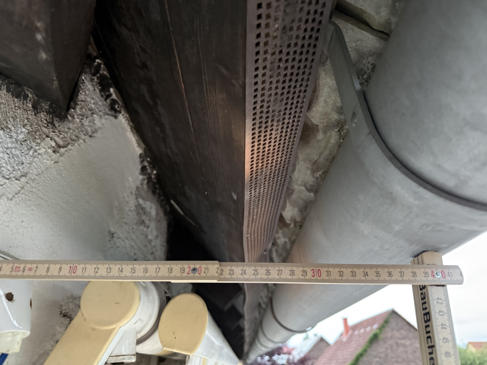

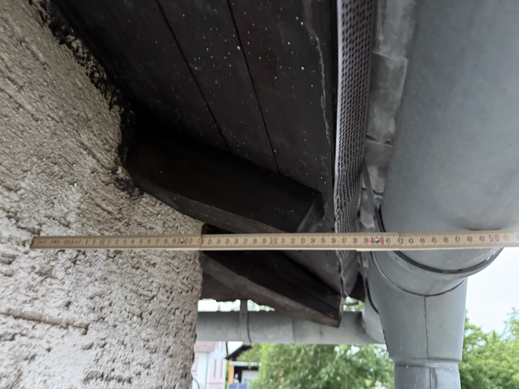

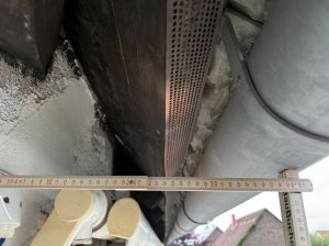

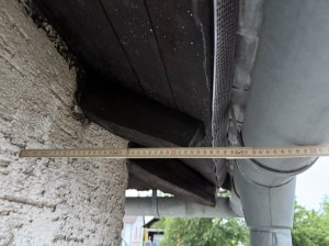

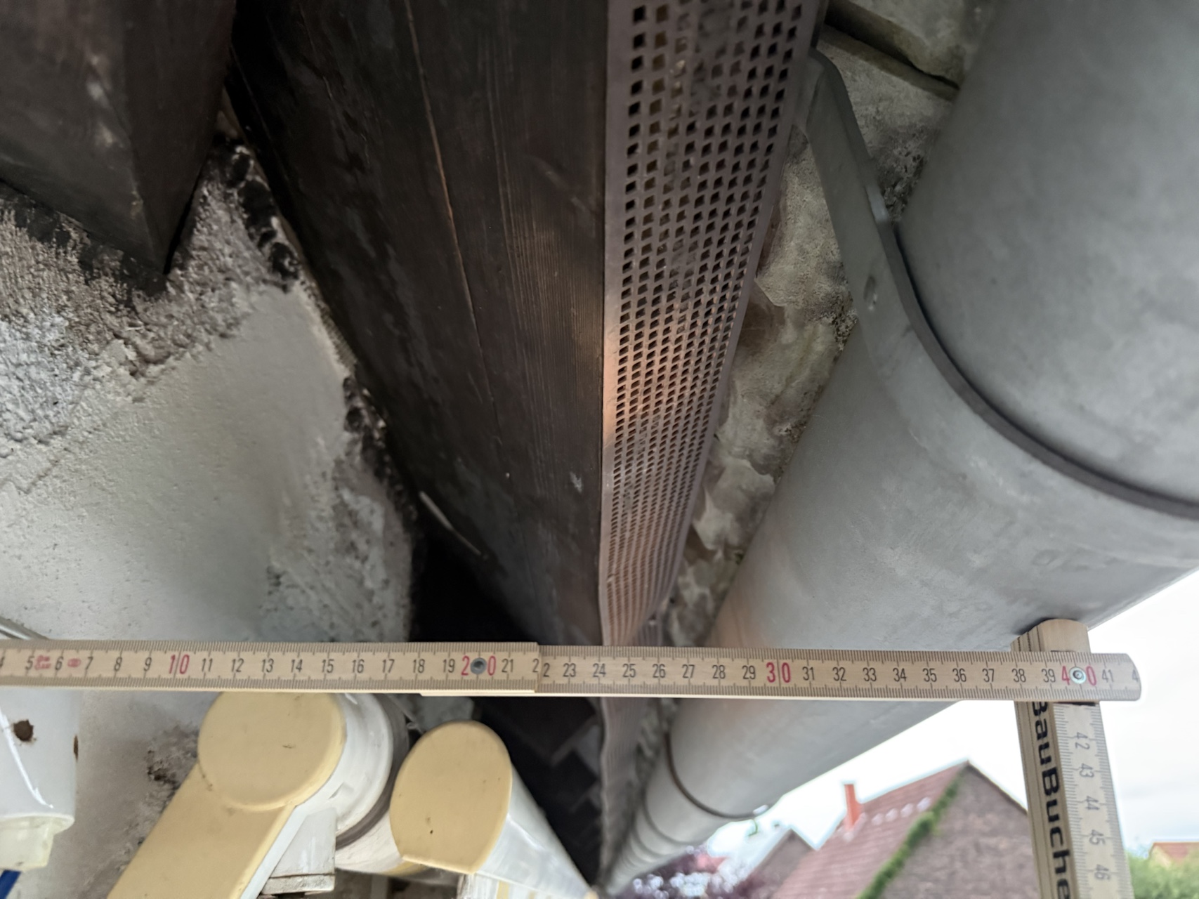

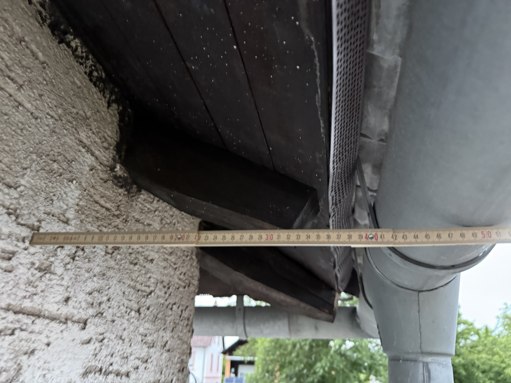

    ich plane die Fassadendämmung meines Einfamilienhauses und würde gerne eure Erfahrungen und Einschätzungen hören.
    Das Haus hat ein Walmdach mit zwei unterschiedlichen Dachüberständen. Gemessen wurde jeweils von der Fassade bis zur Traufkante/Traufgitter (bzw. bis zur Mitte der Dachrinne):
    • 2 Seiten: ca. 24cm bzw. (ca. 40 cm)
    • 2 Seiten: ca. 36cm bzw. (ca. 50 cm)
      Bilder:
    Aktuell tendiere ich zu einem WDVS mit 180 mm EPS WLG 032 für Fassade und XPS für den Sockelbereich.
    Meine Fragen:
    1. Haltet ihr 180 mm bei diesen Dachüberständen für sinnvoll umsetzbar, ohne die Sparren bzw. den Dachüberstand verlängern zu müssen?
    2. Wie viel Dachüberstand sollte eurer Meinung nach nach der Dämmung mindestens verbleiben?
    3. Würdet ihr bei einem Walmdach rundum die gleiche Dämmstärke verwenden?
    4. Oder würdet ihr auf den Seiten mit 50 cm Dachüberstand auch eine stärkere Dämmung in Betracht ziehen als auf den Seiten mit 40 cm Überstand?
    5. Würdet ihr für dieses Gebäude ebenfalls EPS / XPS wählen oder ein anderes Dämmmaterial bevorzugen? Falls ja, warum?
    6. Kann ich evtl. sogar 200 mm dämmen?

    Klar kann man das machen. Könntest aber auch über eine dünnere Dämmung aus anderem Material nachdenken. Ich habe bei mir Resol verwendet, da ich auf den Giebelseiten nur 12cm Platz hatte.
    Wenn Du einmal dabei bist, dann mach das bestmögliche, sofern es nicht massiv das Budget sprengt. Die Sowiesokosten (Kosten für z.B. Gerüst oder Arbeitsaufwand) fallen bei 20mm genauso an wie bei 200mm.

    1. Ich würde mich hier mal informieren, ob es Fachregeln über den Dachüberstand und den Regenschutz der Außenwände gibt. Vielleicht weiß ja einer der Dachdecker hier näheres dazu.
    2. siehe 1.
    3. Ich würde nur so dick Dämmen, dass die planerischen Anforderungen erfüllt werden. Die Anforderungen können durch GEG, KfW, BEG, EWärmeG ..., ... bestehen
    4. Wenn man nur die Belastung der Außenwand durch die Witterung betrachtet, lässt sich hier bestimmt differenzieren, was einen Zweckmäßigen Dachüberstand angeht (siehe wieder 1.)
    5. Hier musst du dich entscheiden, was dir neben der Wärmedämmung und dem Preis noch wichtig ist.
      1. EPS und PIR/PUR haben eine deutlich höhere Wasserdampfdiffusionswiderstandszahl als die Bestandswände, sind nicht kapillaraktiv und nur schwer entflammbar anstatt nicht brennbar
      2. XPS hat eine noch deutlich höhere Wasserdampfdiffusionswiderstandszahl als die Bestandswände, ist nicht kapillaraktiv und nur schwer entflammbar anstatt nicht brennbar
      3. Mineralwolle ist zwar diffusionsoffen aber auch nicht kapillaraktiv und ist nicht brennbar
      4. Multipor ist diffusionsoffen, kapillaraktiv und nicht brennbar. Bauphysikalisch meiner Meinung nach am Besteh, hat aber relativ schlechte Dämmwerte. Damit kannst du m. M. gerade so die gesetzlichen Einzelbauteilanforderungen erfüllen. Da du 3-fach verglaste Fenster hast, wäre wohl auch ein entsprechend höhere U-Wert für die Außenwände möglich, da du mit den besseren Fenster ausgleichen kannst.
    6. Du musst halt bedenken, dass du ab einer gewissen Dämmstärke durch eine Erhöhung um weitere 2 cm nur sehr niedrige Verbesserung bewirkst.

    Nur die „Lebenserfahrung“, je mehr desto besser und die 2cm bei Randprofilen.
    Du kannst die Dachüberstände problemlos bei der vermutlich bald anstehenden Dachsanierung an deine Wünsche anpassen. Es ist jetzt mehr als ausreichend Platz für eine wirtschaftlich angemessene Dämmstoffdicke.

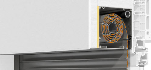

    Ich habe vergessen zu erwähnen, dass die neuen Fenster nach außen versetzt werden und sozusagen bündig mit der aktuellen Fassade abschließen.
    Da die aktuellen Aufbaurollladenkästen somit nicht mehr genutzt werden können, werden Unterputz-Vorbaurollläden montiert, welche dann in der Dämmebene verschwinden sollen.
    Die Kastenhöhe beträgt 160 mm. Bei dieser Höhe ist der Rolladenkasten anscheinend 180 mm tief + Styrodurdämmung (genaue Stärke ist mir aktuell nicht bekannt).
    Um den Kasten verschwinden zu lassen und auch um in der Zukunft keine Probleme mit Rissen zu bekommen, dachte ich, dass die integrierte Dämmung auch überdeckt bzw. "überdämmt" werden soll.
    Wenn ich mir das Bild und die Maße des Kastens anschaue, müsste ich wahrscheinlich 200 mm dämmen lassen, um den Kasten vollständig verschwinden zu lassen.

    Dübel in der Außenwand kommen so oder so. Wenn die Dübel Dein Haus "überfordern", dann solltest Du Dir ganz andere Sorgen machen ;-)
    ICH würde nicht großartig überlegen. Der Materialpreisunterschied je qm ist überschaubar - 160mm zu 200mm 32er EPS bei etwa 20-25%.

    Ich möchte jetzt keine Werbung machen, aber für jedes dieser Systeme gibt es ein Detailblatt mit einigen Ausführungsdetails, unter denen du möglicherweise Illustrationen findest, wie das WDVS in Verbindung mit den neuen Fenstern und den Rollladenkasten fachgerecht ausgeführt wird. Es sollten auch Informationen enthalten sein, unter welchen Bedingungen nur geklebt oder zusätzlich gedübelt werden muss.

    Na dann gibt doch der Rolladenkasten die Dämmstärke vor.
