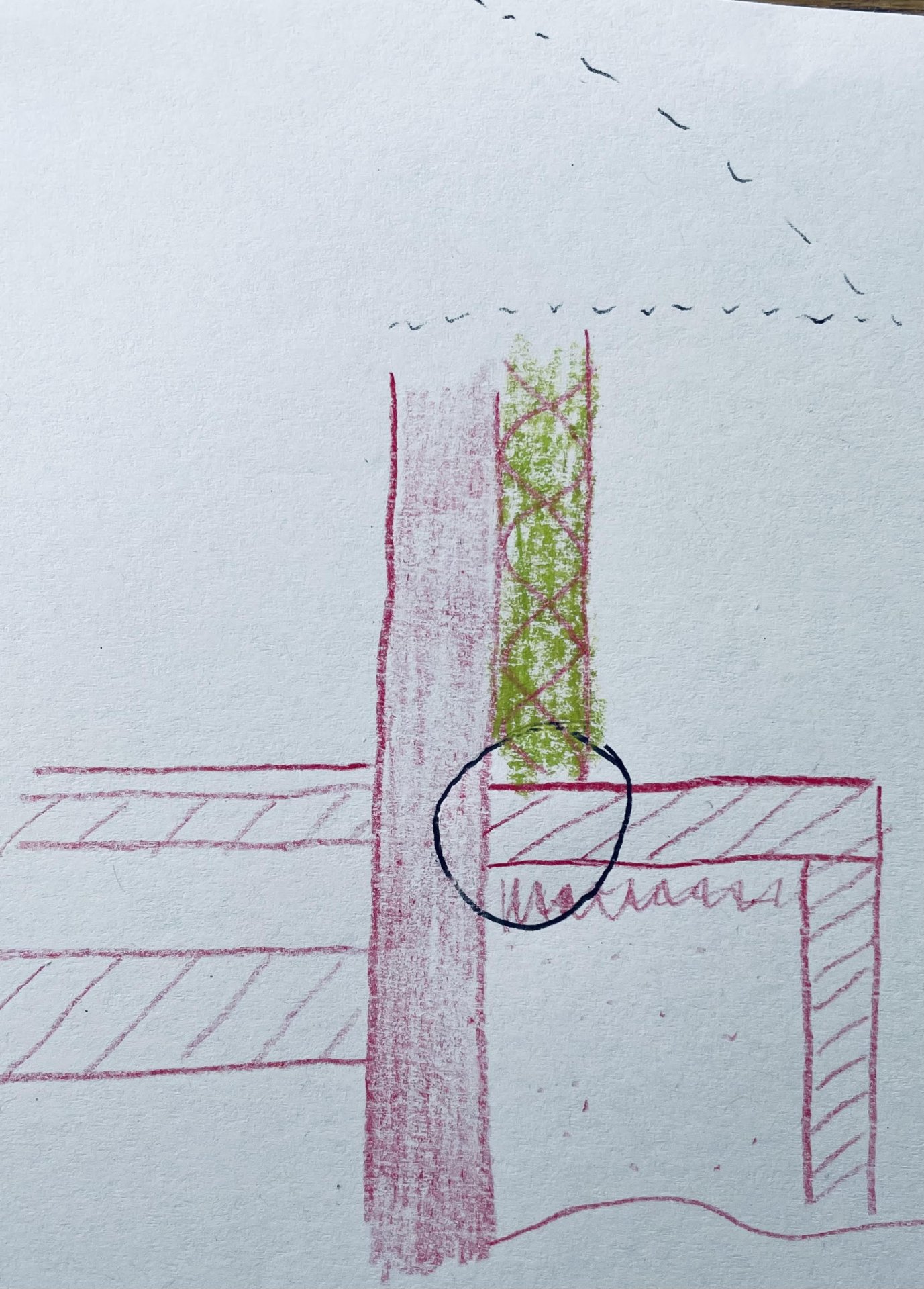

    Hallo, ich brauche bitte bei der Sanierung meines WE-Hauses euren Rat beim Wandaufbau. Bauingenieur und Maurer geben unterschiedliche Meinungen ab.
    Wandaufbau: 40er Hohlziegelwand, und weil wir im Winter selten das Haus nützen werden wir fürs erste kein WDVS anbringen. In diesem Wandbereich gibt es eine Arkade, das Dach hat einen 2m breiten Überhang, der Wandbereich ist vor Regen geschützt.
    Bodenaufbau innen: Holzparkett, 6cm Estrich, 12cm XPS, 10cm Betonplatte. Entsprechende Isolierbahnen vorhanden, aber hier nicht eingezeichnet.
    Bodenaufbau außen, unter der Arkade: 7cm Betonplatte (Verfliesung noch ausständig) auf Schotterschicht, darunter gestampfte Erde, gelegen auf Streifenfundament, ca. 60cm über Bodenniveau Garten.
    In der Skizze ist die später mögliche WDVS Schicht grün schattiert.
    Für den Fall dass wir später mal doch isolieren wollen, habe ich Bedenken dass die äußere Wand - EPS/XPS Isolierung nicht unter das Fußbodenniveau hinunterreicht, sodass dort eine Wärmebrücken- und Schimmelproblematik entstehen könnte.
    Ich kann jetzt im Zuge der Sanierungsarbeiten den Betonboden im Arkadenbereich aufbrechen/ -schneiden lassen und die Wand unter dem Bodenniveau isolieren lassen. Ist es eurer Meinung nach den Aufwand wert, nur um die mögliche Wandsolierung (die zu einem deutlich späteren Zeitpunkt realistisch ist) vorzubereiten - oder kann auch im Nachhinein durch Sanierungsmaßnahmen ein ev. auftretender Schimmel bzw. der Auslöser beseitigt werden, ohne das Aufbrechen der Bodenplatte und nachträglich nach unten eingezogener WDVS Außenisolierung?
    Ich hoffe es ist ersichtlich was ich meine... Vielen Dank für eure Antworten!!

    Ohne zumindest ca 50 cm unterhalb der Geländeoberkante zu dämmen gibts natürlich am Mauerfußpunkt eine Wärmebrücke.
    Die kann aber problemlos zu einem späteren Zeitpunkt saniert werden.
    Ob es Schimmelprobleme geben wird läßt sich kaum sicher vorhersagen.
    Wenn möglichst nicht tapeziert und nicht mit Dispersionsfarben gestrichen wird,
    keine Schlagregenbelastung vorliegt, genügend geheizt und auf entsprechende Luftfeuchtigkeit geachtet wird
    würde ich keinen Schimmel erwarten.

    Super, Danke für die schnelle Antwort! Wie würde denn eine Sanierung aussehen? Ich muss nur wissen, ob ggf. diese 50cm nach unten reichende Dämmung nachgerüstet werden muss, oder ob es auch andere, weniger aufwändige Möglichkeiten gibt.
    Die Ausrichtung der Wand ist dazu genau Richtung Süden, mit Sonneneintrag im Tagesverlauf da Flachland und kein Schattenwurf davor.
