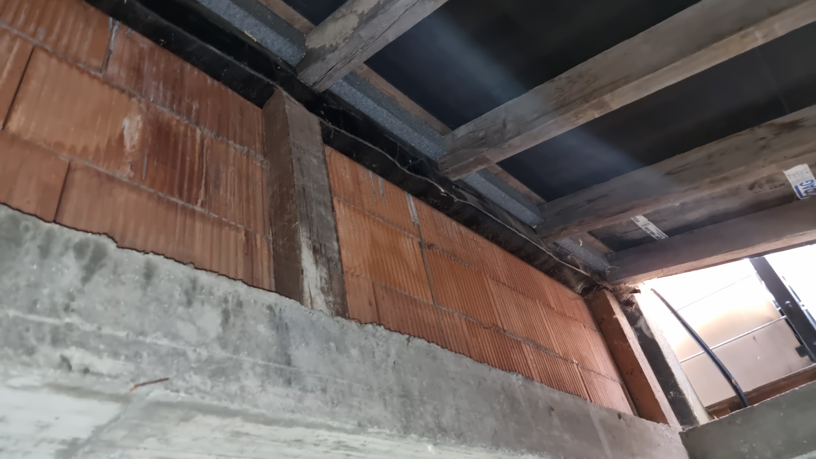

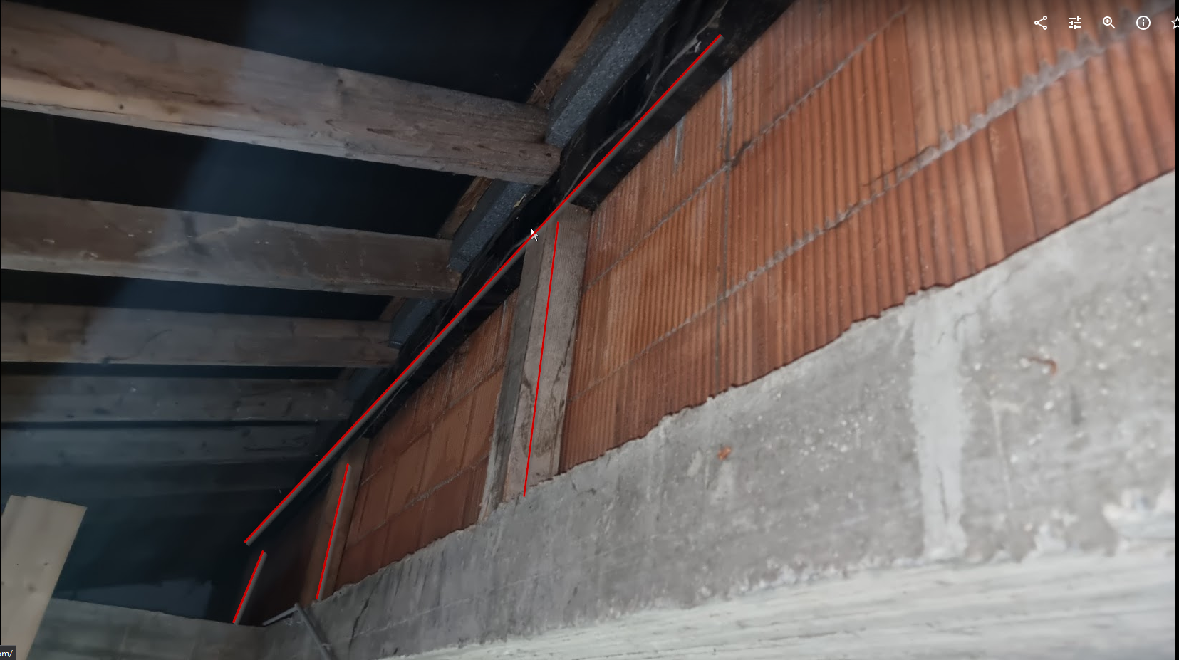

    ich habe vor ein paar Jahren ein Haus gekauft, welches vom Vorbesitzer bereits komplett saniert wurde.
    Die komplette Fassade ist mit 160mm WDVS gedämmt, bis auf einen kleinen Bereich, welches ich jetzt gerne nachträglich dämmen würde.
    Hierbei handelt es sich um die Außenwand des Wohnzimmers, wovon sich 1/3 ungedämmt innerhalb der Garage befindet. Ich würde den Bereich gerne auch mit 160mm weiter dämmen.
    Zu meinem Problem:
    Hier befinden sich die Stützen und ein Querbalken des Garagendachs. Ich könnte die Dämmung an diesen Stellen also nicht anbringen, wodurch Kältebrücken entstehen.
    Kann ich die zugänglichen Stellen trotzdem ohne bedenken dämmen oder wäre so eine Dämmung eher schädlich?
    Vielen Dank :)

    Klar kann man da dämmen, was soll das schaden

    Dämmen von außen ist immer gut. Aber warum nicht einfach die Dämmung um die Balken herumziehen?

    vielen Dank für die schnellen Antworten.
    Gute Idee die Dämmung herumzuziehen.
    Ich war nur verunsichert, ob dadurch irgendwie Feuchtigkeit in die Wand zieht oder schwitzt oder sonst was.
    Bin Absolut nicht vom Fach wie man merkt :)
