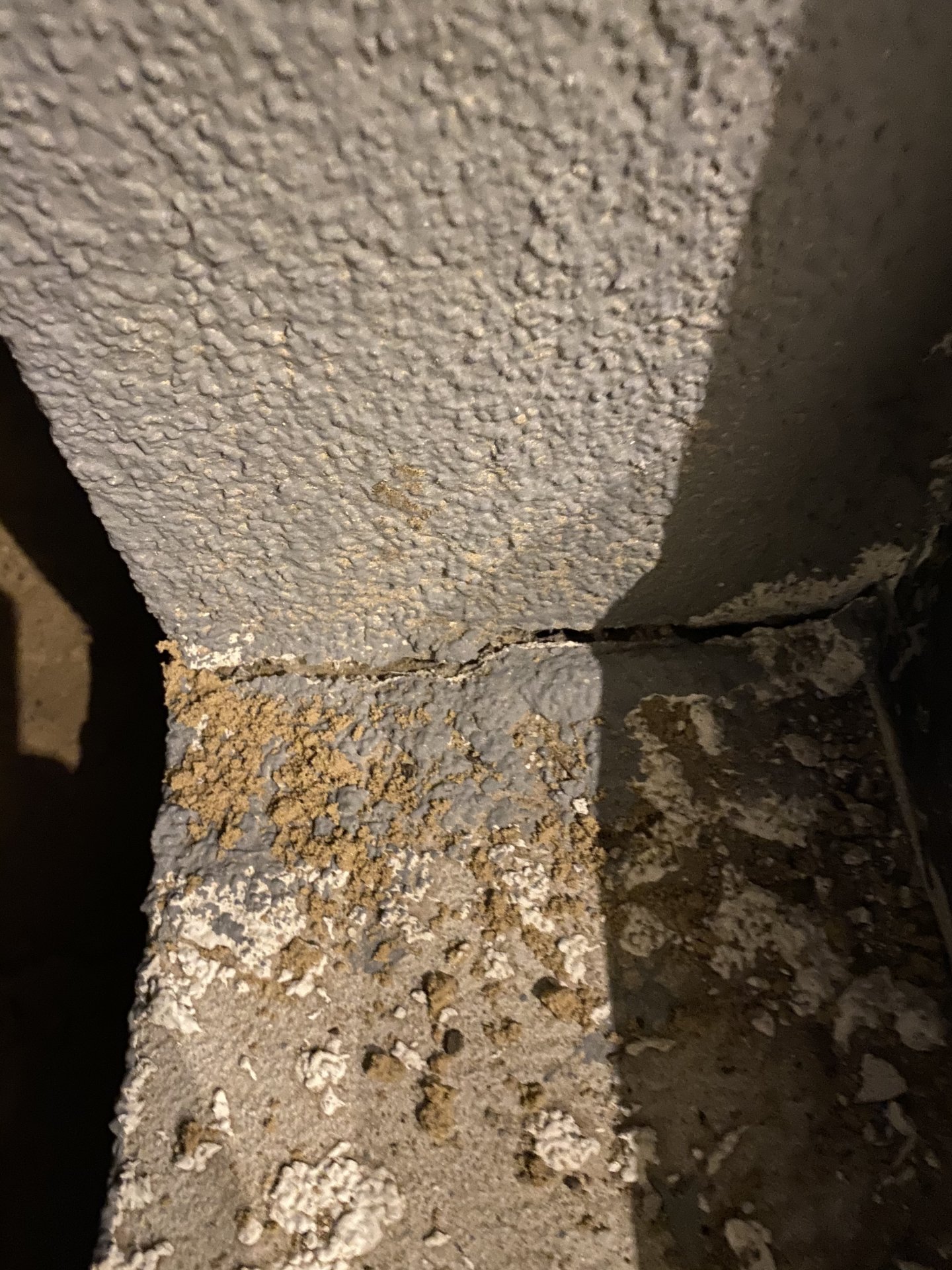

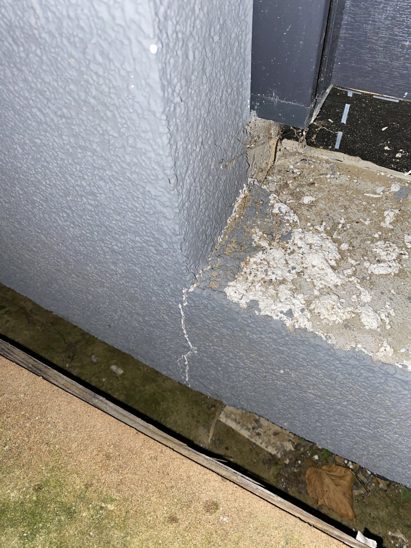

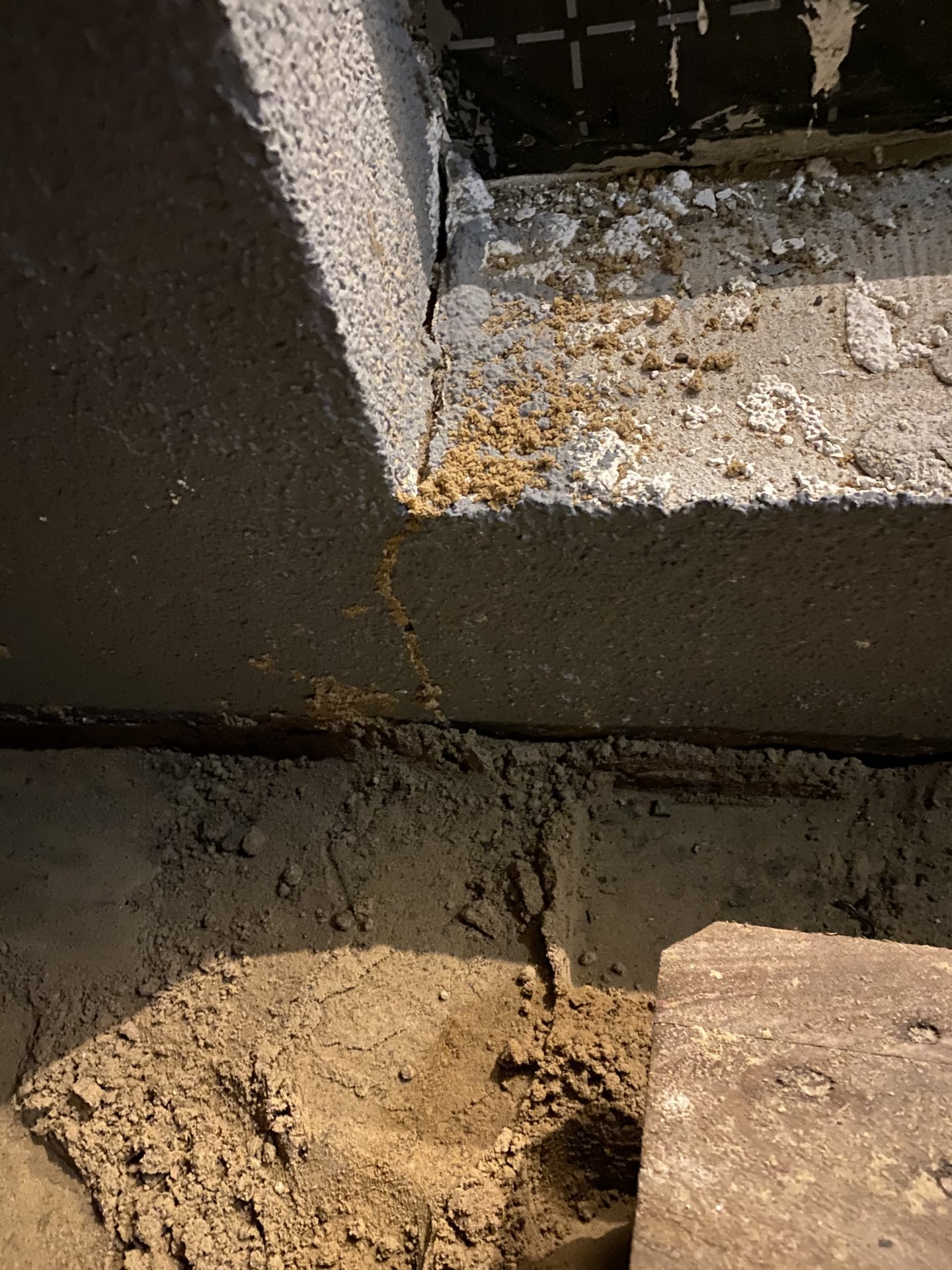

    Guten Tag .
    in meinem Neubau reißt die Dämmung im Bereich der Eingangstür und der bodentiefenfenster.
    dazu ist zu sagen das die Dämmung vollständig bis zum Erdreich verläuft . Also ohne sockelabsatz.
    jetzt soll demnächst gepflastert werden und es soll ansatzweise auf die Dämmung gepflastert werden.
    meine Idee war jetzt die Risse auszuharzen und unterhalb der Bereiche die betreten werden könnten Estrich auszugiesen, quasi als Stütze .
    ergibt das Sinn ? Oder könnte ich direkt Pflastersteine drauflegen ?

    Das wurde wohl zu oft raufgetreten. Ist abgerissen...
    Lass das lieber sein. Die Konstruktion ist supotimal. Der Estrich nimmt ja nicht die Last da unten auf, wie auch. Es muss entweder abgestützt sein oder du baust dir ne tragfähige Konstruktion.

    Das mit dem rauftreten wird es wohl sein :/
    was wäre auf die Schnelle empfehlenswert was man alleine machen könnte ?

    Runter und neu, ist abgerissen.

    Und den Sockelputz schützen mit einer Dichtschlämme.
