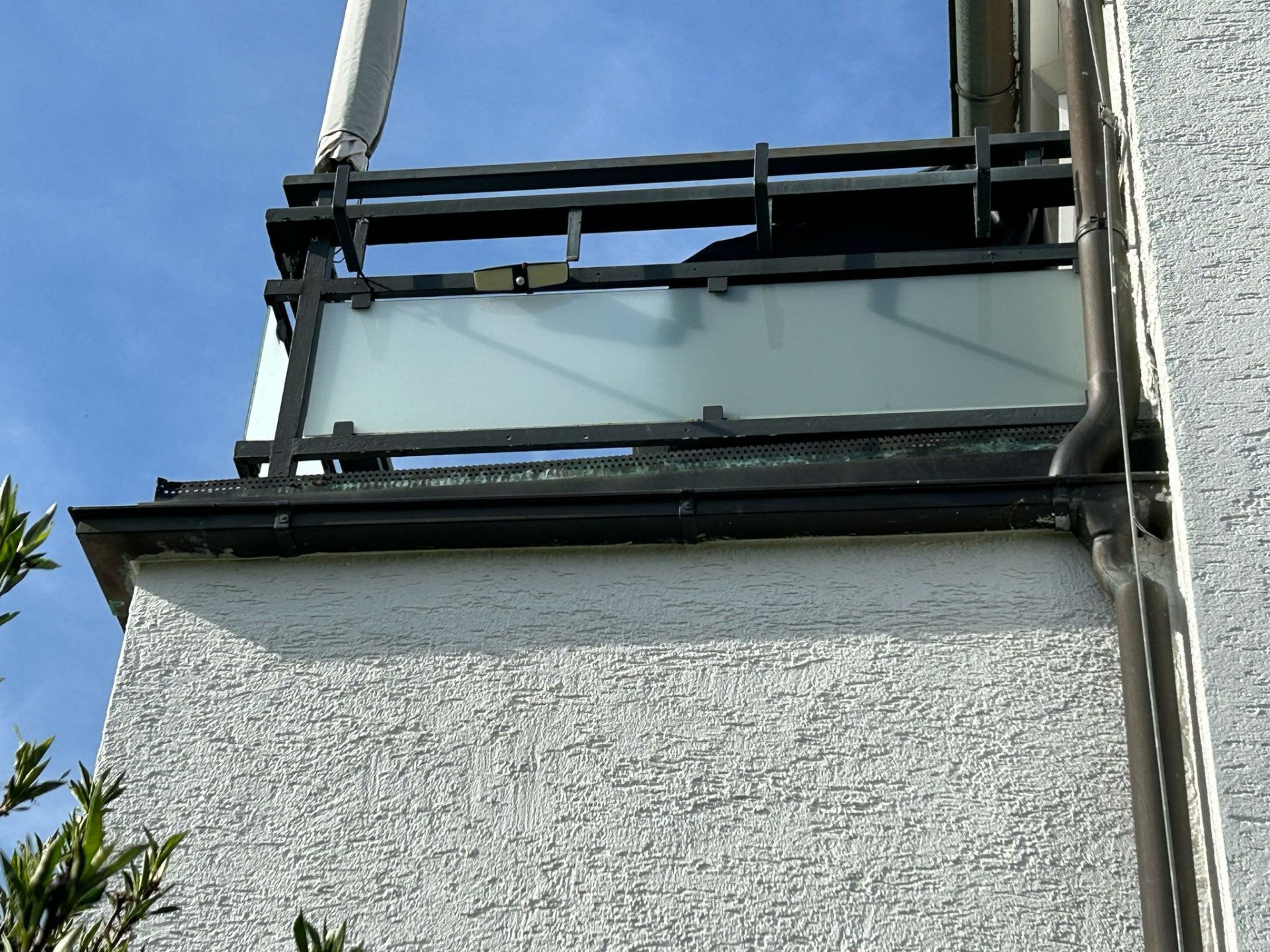

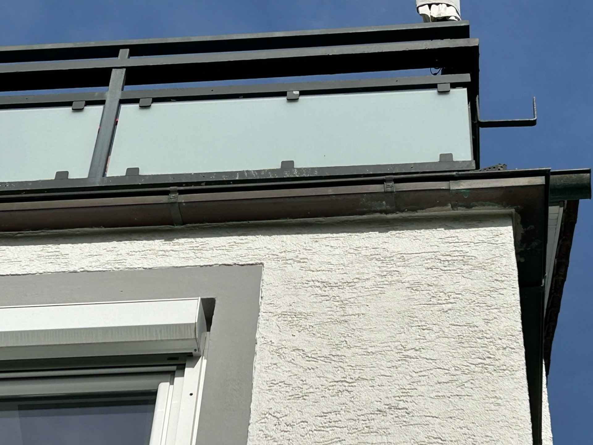

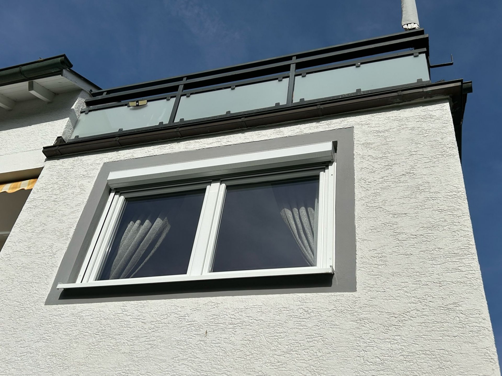

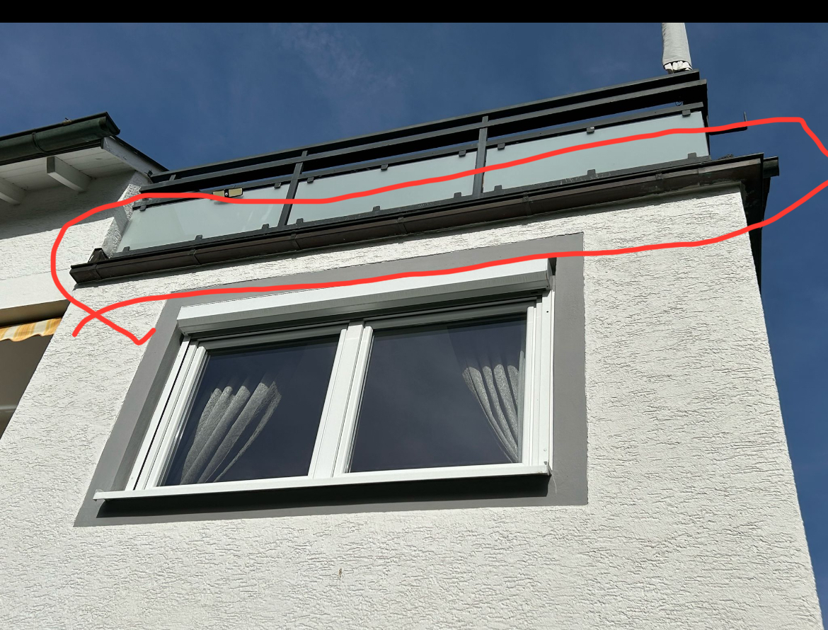

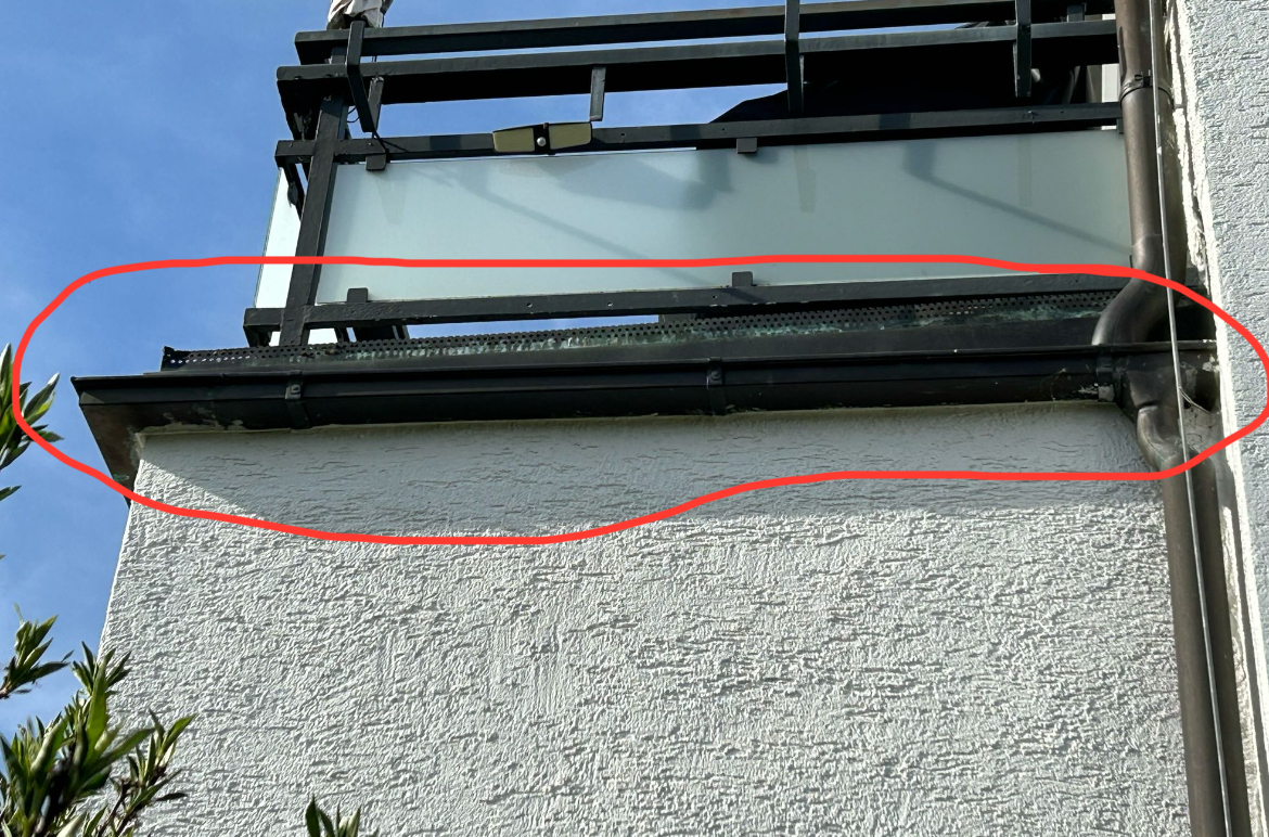

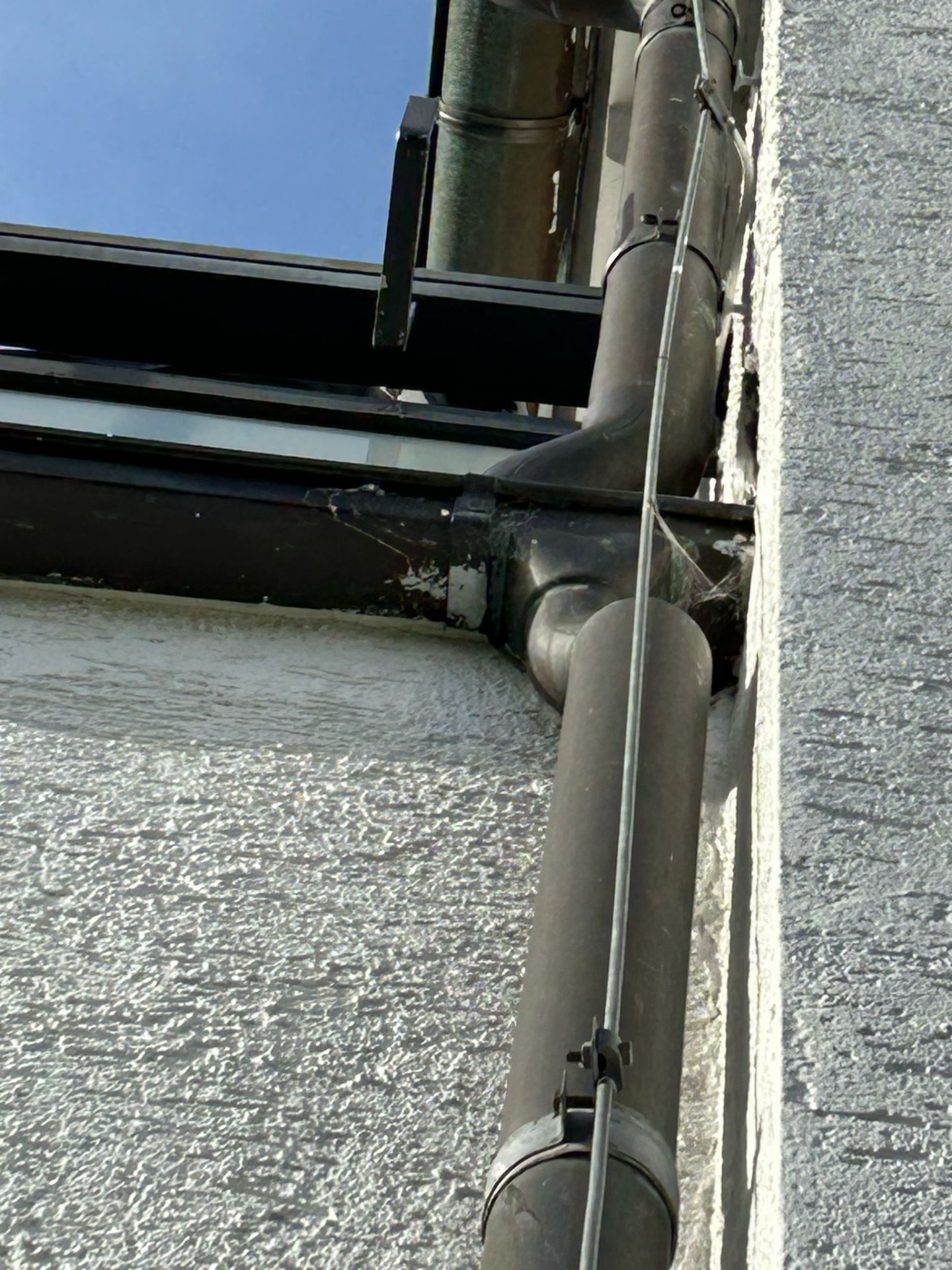

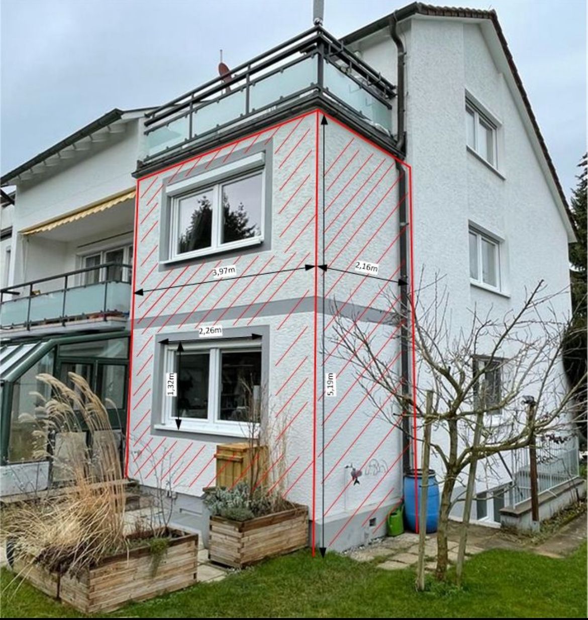

    welche Möglichkeiten habe ich, die Dämmung an der Fassade nicht unterhalb der Regenrinne enden zu lassen, sondern bis an die Oberkante mit einzupacken?
    Laienhaft ausgedrückt, müsste man die Regenrinne um die Dachterrasse herum demontieren, die Fasse bis nach oben dämmen und dann die Regenrinne auf die Dämmung montieren.
    Die Frage ist nur, wie man das anstellt, damit das Regenwasser von der Dachterrasse mit einem Gefälle wieder da rein fließen kann.
    Vielen Dank im Voraus!

    Du ziehst das Ganze falsch herum auf.
    Das Dach muss mit den Regenrinnen ein System darstellen, welche das Wasser von der Wand fern hält.
    Wenn die Wand nach außen wandert, weil sie durch Dämmung dicker wird, muss sich das Dach entsprechend verändern. in diesem Fall muss die Dachfläche (die wohl auch gedämmt werden sollte) mit der Formgebung der Fassadendämmung mitwachsen.
    Die Regenrinnen und Fallrohre folgen dann am Ende der neuen Gesamtform.
