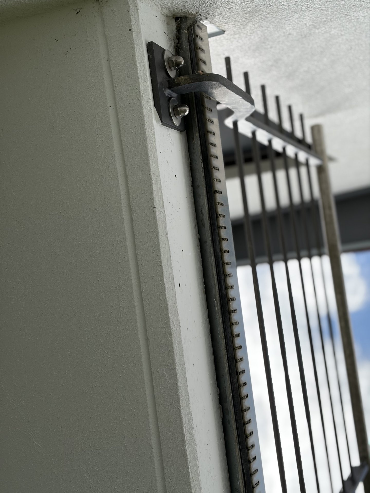

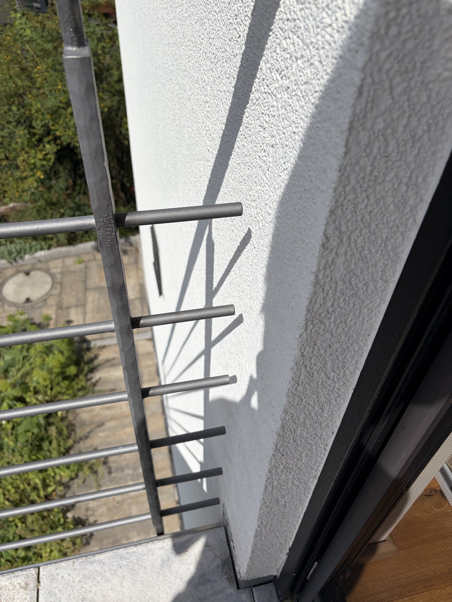

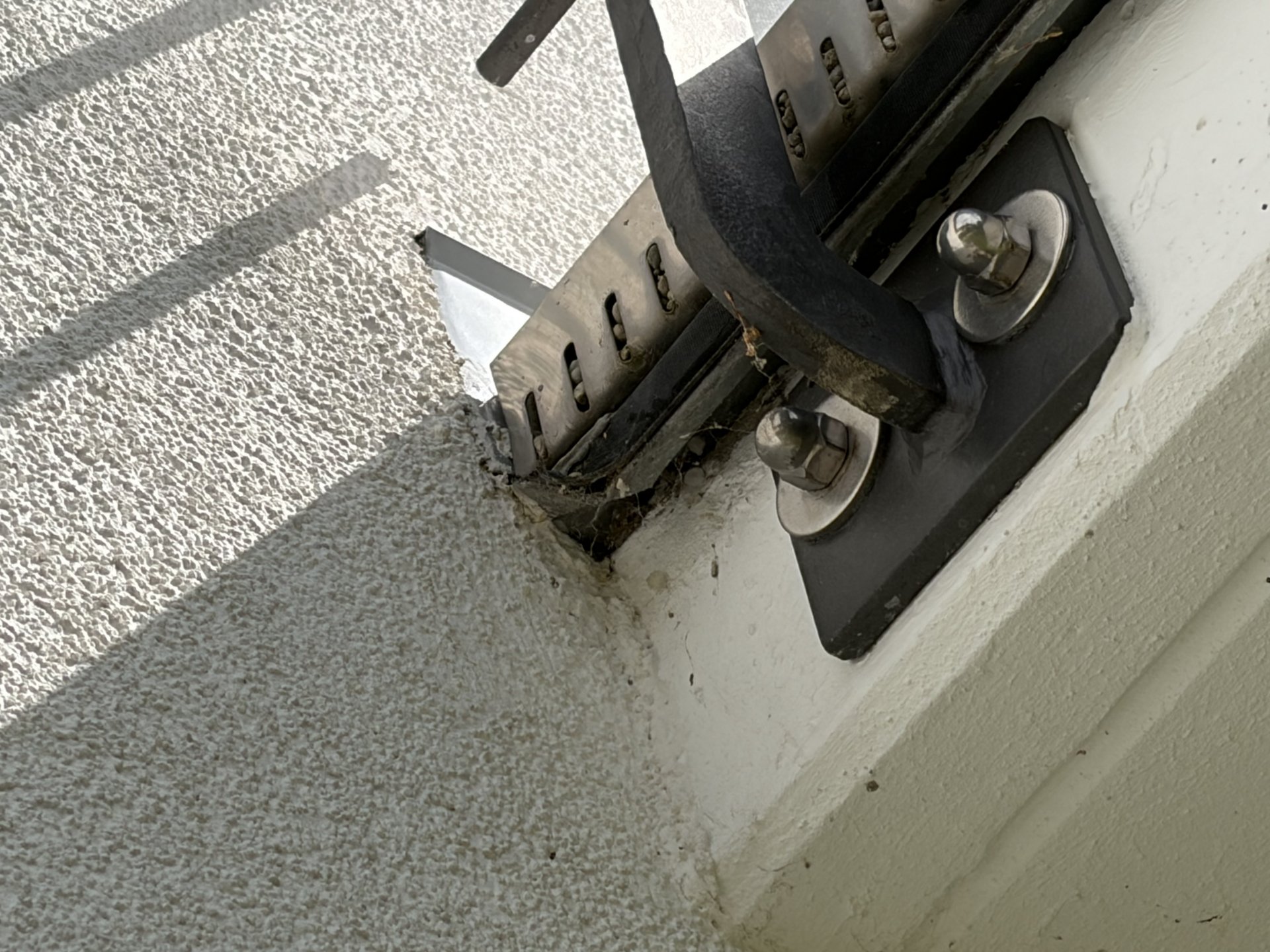

    Die Abdichtung auf dem Balkon ist in der Tat nicht die erste, sie wurde vom Vorbesitzer 2013 erneuert, ebenso das Balkongeländer. Ich fürchte dass ich da aber sowieso ran müsste wenn ich dämme, basierend darauf wie die Tropfkante ausgebildet ist und die Nähe des Geländers zur Fassade (hier müsste zumindest der Überstand nach dem letzten Pfosten entfernt werden), selbst wenn ich den Balkon nicht mit einpacke. Ich habe hierzu mal ein paar Bilder angefügt.
    Eine Rinne habe ich am Balkon nicht, somit wäre das zumindest ein Problem weniger.
    Die Aufbauhöhe ist tatsächlich ein Problem - aktuell besteht der Belag aus 4cm starke Betonplatten und vllt. 2cm feiner Rundkies. Da bliebe bei Dämmung des Balkons dann wohl nur irgendeine ganz dünne Beschichtung, wie z.B. Steinteppich o.ä. - in die Richtung habe ich noch nicht recherchiert.

    Wer kommt auf die Idee, an einem Geländer waagerechte Stäbe zu montieren und wieso lässt man den ganzen Siff vom Regen schön außen runter laufen. :mauer
    PS: Du kannst ja nix dafür, ist ja nicht auf deinem Mist gewachsen!
    Wenn du die Fassade dämmst und die Betonplatte nicht mind. 50cm breit und rund herum einpackst, riskierst du eine wunderschöne Wärmebrücke.
    Ich würde dir empfehlen, hol dir einen Planer (z.B. Bauphysiker) ins Boot, der dir das als Fachplaner plant und die arbeiten auch überwacht. In diesen Fall sind 99,9% aller Stuckateure die falsche erste Adresse wo du hin rennen solltest. Aus Erfahrung weiß ich, dass die meisten dir den WDVS an die Wand klatschen und du dich dann spätestens bei der nächsten Heizperiode wunderst, wieso die Decke / Sockel usw nass wird.
    Du kannst mit einer kleinen Maßnahme (WDVS) einen enormen Schaden anrichten und dann machst du die ganze Schoße noch Mal. Wird aber dann deutlich teurer.
