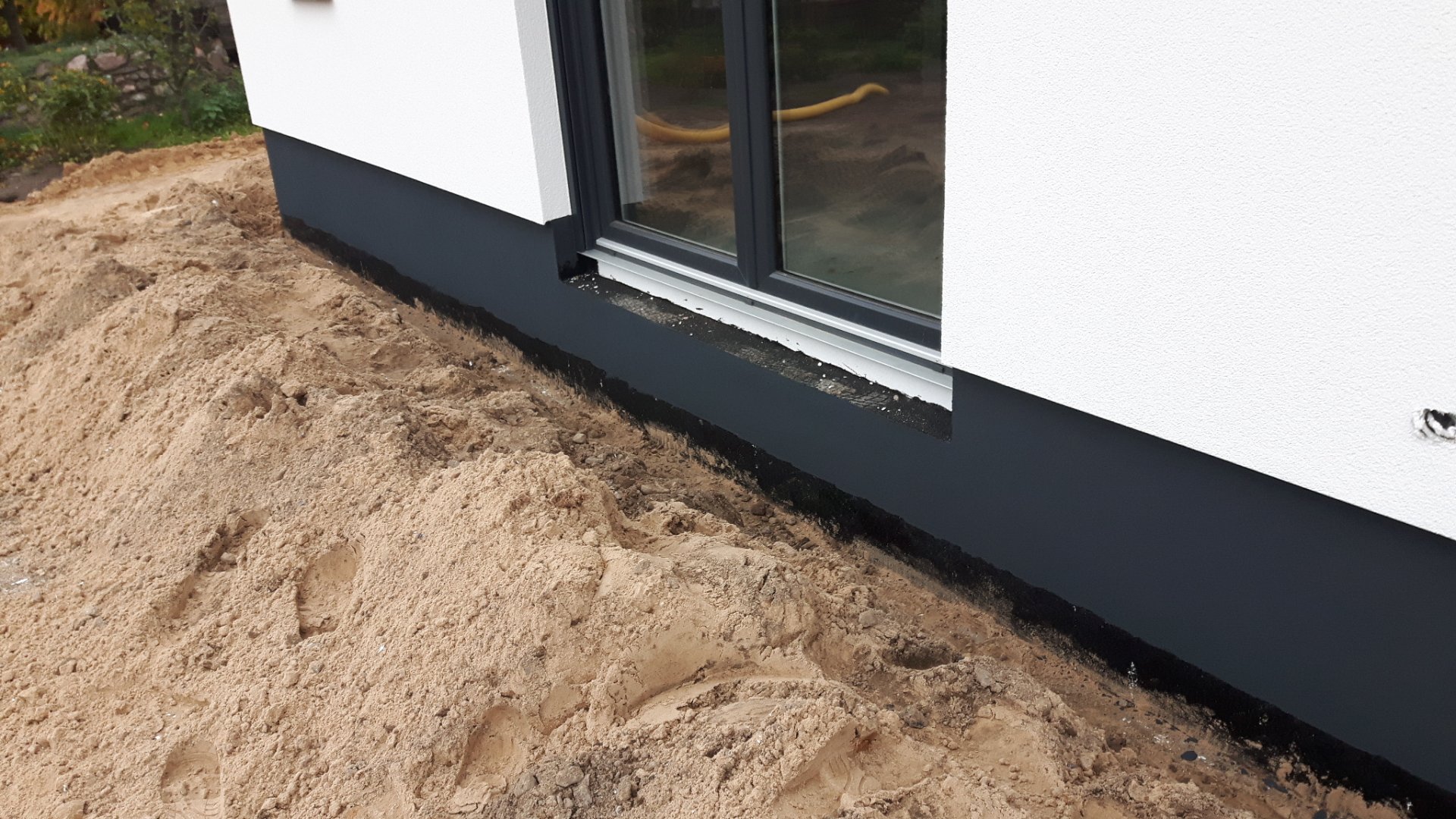

    nach unserem Umbau wurde die Fassade frisch verputzt. Auf den unteren 60cm soll der Sockel farblich abgesetzt werden. Hier wollten wir gerne den Farbton DB703 verwenden, da die Türen und Fenster ebenfalls in diesem Farbton gehalten sind.
    Nun bin ich verzweifelt auf der Suche nach der richtigen Farbe. Man findet fast nur RAL-Farben. Es gibt aber keine passende RAL-Farbe, die DB703 entspricht. Es würde aber glaube ich ziemlich doof aussehen, wenn man nur eine "ähnliche" Farbe nimmt, da sich z.B. Tür und Sockel unmittelbar begegnen.
    Ich habe bislang nur einen Anbieter gefunden: Zero Fassade 95
    Im Internet findet man fast keine Informationen zu diesem Anbieter. Hat hier schon jemand Erfahrung sammeln dürfen oder kennt einen anderen Anbieter für Sockelfarbe in DB 703?

    Am nächsten kommt wohl RAL 7016.
    Schau doch mal in den NCS Farbcode, den kann auch jeder Farbhersteller.

    Es gibt wohl keine Fassadenfarbe in DB703 weil der „Eisenglimmer“ mE auch nix auf einem mineralischen Werkstoff im Außenbereich verloren hat. Schon der dunkle Grundton gefällt mir technisch nicht (Farbtonstabilität, Aufheizung im Sonnenlicht, etc..), da jetzt noch Eisenglimmer reinzukippen würde mich geradezu empören. Im Übrigen glaube ich gerade nicht, dass die Fenster und Türen im „echten“ DB 703 gemacht sind („pelzige“ Oberfläche), die sind idR „ähnl. DB 703“ (glatte Lackoberfläche).
    Du hast ein Produkt gefunden. „Fassade 95“ ist eine Silikonharzfarbe von Zero. Ich habe schon öfter mal Maler damit arbeiten sehen und anndas Logo erinnere ich mich auch, die gibts ziemlich sicher schon länger, die sind mir aber sonst weder negativ noch positiv ein Begriff. Ich persönlich hätte mit „Zero“ an sich erst einmal kein Problem.
    Wieso man ausgerechnet eine Silikonharzfarbe fast schwarz einfärben sollte frage ich mich aber doch noch, ganz unabhängig von Zero. Bei derart dunklen Farbtönen gibts von der Farbtonstabilität her besseres als Silikonharz.
    Kann es sein, dass Du gerade den Sockel verpfuschst, weil Du nur irgendwas in DB 703 suchst? Hauptsache die Farbnummer passt?

    bei uns wurde jetzt dieser Sockelfarbton verwendet. Das ist der 7016 Farbton. Er soll auch unserer Fensterfarbe entspechen.;)

    DB 703 ist ein Metallicton. Den wirst du als Fassadenfarbe nicht bekommen, mir ist jedenfalls kein Anbieter bekannt. Es gibt aber Hersteller, wie z.B. Brillux, die den Farbton in größtmöglicher Annäherung als Unifarbton mischen. Für den Sockelbereich würde ich eine Reinacrylat-Fassadenfarbe hernehmen, die hat die beste Haltbarkeit und Farbtonstabilität.
