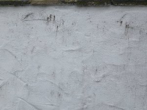

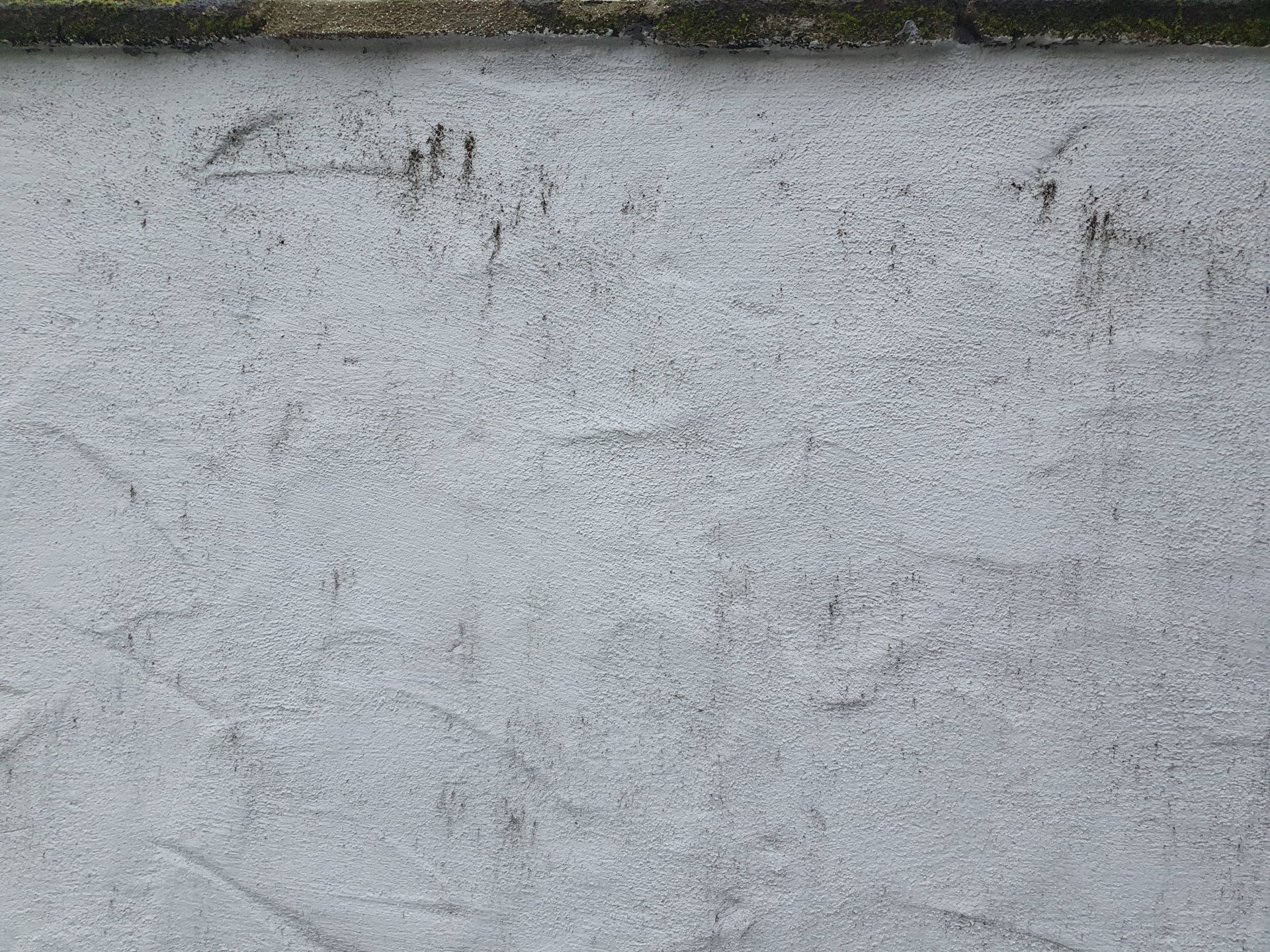

    Ein Hallo in die gesamte Runde,
    ich habe ein Anliegen. Wir haben Fassadenfarbe auf die Außenwand aufgebracht und natürlich vorab grundiert.
    Nun ist seit nicht mal einem Jahr überall schwarzer Dreck? schwarze Punkte? zu sehen. Kann mir jemand eventuell sagen warum das so ist?
    Lg Pinkbau

    Algen - Wetterseite?

    Man muss nur paar cm höher schauen. Dort ist's halt grün.

    Sieht nach Pilzbefall aus. Einfach mal eine Probefläche mit einem chlorhaltigen WC Reiniger einsprühen und trocknen lassen. Wenn sich die Punkte grau verfärbt haben ist es auf jeden Fall ein Pilzbefall.
