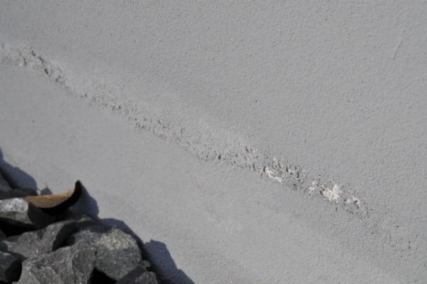

    bei unserer Garage blättert am Sockel die Farbe ab. Dieser Mangel wurde 2012 vorm Winter schon einmal gemeldet und im Juni 2013 behoben. (Grundierung und komplett neu gestrichen)
    Nun ein halbes Jahr später sieht es genau so wieder aus. Partiell wirft die Farbe Blasen und blättert teilweise wieder ab.
    Damals war auch der Aussendienst von der Firma ... da, konnte aber auch nicht wirklich die Ursache erkennen.
    Wie ist denn Werdegang bei solch einem Wiederkehrenden Mangel? Wir haben noch einen Sicherheitseinbehalt bis Ende 2014.

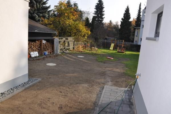

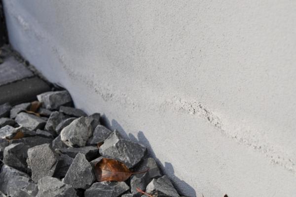

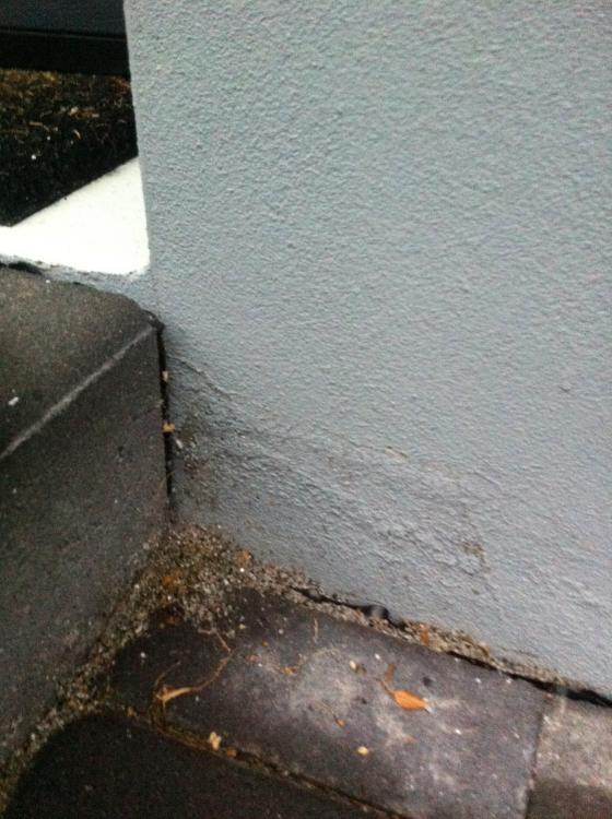

    Anbei mal ein paar Fotos. Es wird sich wahrscheinlich um Feuchtigkeit handeln. Laut dem Gespräch mit dem AD vom Hersteller und dem BU ist aber alles ordnungsgemäß abgedichtet.

    eindeutig feuchtigkeit die hochzieht. da hat mal wieder keiner gewusst wie hoch das gelände wird und munter drauflos gewerkelt. der anschluss des tiefbordes an die wand ist eine absolute no go - ausführung. bei den anfüllhöhen nutzt auch sockeldicht- anstrich nix auf dauer.
    der aussendienstler wird wohl kaum den ausführenden öffenrlich in die pfanne hauen sondern hat dem still und heimlich zur nachbesserung geraten.

    Naja die Treppe und Bords hat ja der GALA gemacht. Noppenfolie ist aber verlegt. Wie müsste denn theoretisch vorgegangen werden? Oder was könnte eine praktikable Möglichkeit sein, dies dauerhaft hinzubekommen?

    Wo bitte ist da noppenfolie verlegt? Ich erkenne das der Schotter gegen das Mauerwerk verfüllt wurde. Ob das so fachlich korrekt ausgeführt ist?

    nene ist wirklich so. ich habe die oberen Steine nur aufrecht gegen die überstehende Noppenbahn gelegt, so dass man diese nicht sieht :winken
    man sieht sie noch bei den Stufen z.b.. Also die ist ringsum bis Unterkante Bodenplatte gelegt.

    noppengedöns hat nix mit abdichtung zu tun.

    zusatz zu oben das pvc-rohr als standrohr ist auch nicht der bringer.
