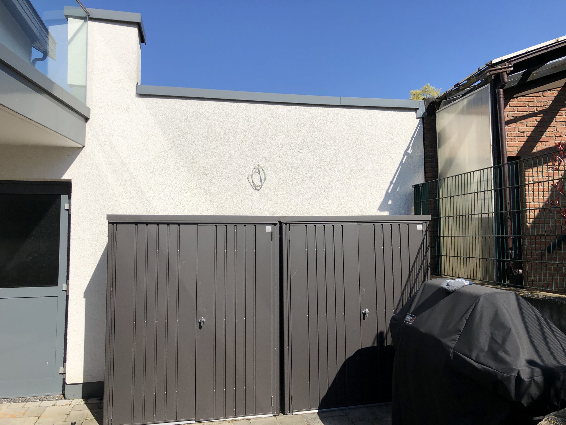

    Hallo an alle,
    ich brauche mal eine Hilfestellung.
    Ich möchte an der Haus Rückseite einen Teil mit Fassaden-holz von Osmo verkleiden. Es gibt in deren System auch die entsprechende Konter Lattung dazu ( 30x50mm). Ich habe noch nie etwas auf eine gedämmte Fassade geschraubt und habe etwas Respekt davor. So wie ich das verstehe muss ich durch die Dämmung in die Wand schrauben ? Was muss ich hier genau beachten. Kältebrücke ist hier nicht wirklich Relevant da es die Garage ist. Wie genau gehe ich hier vor ? Danke vorab und gesunde Grüße !

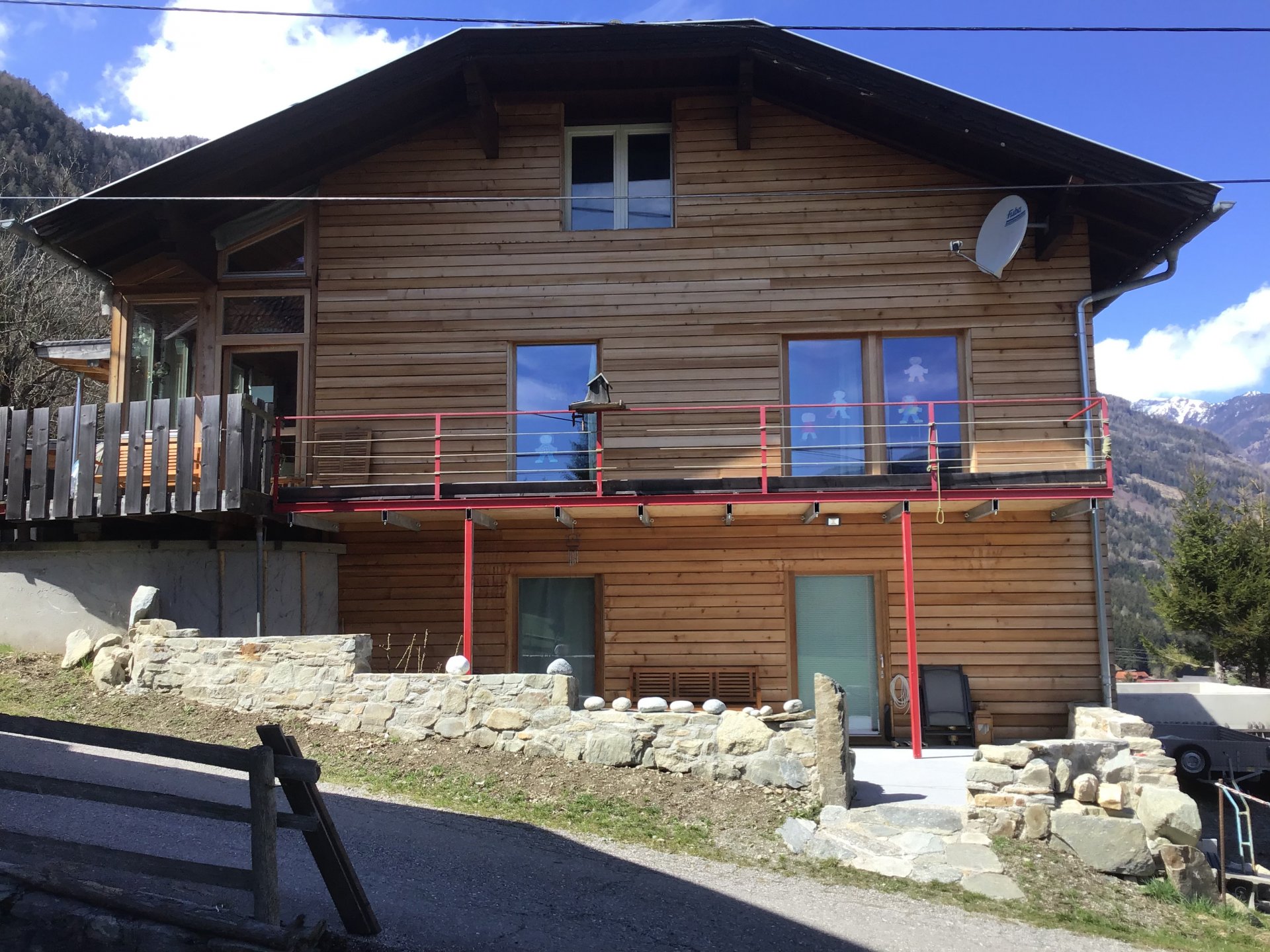

    Bei der abgebildeten Fassade habe ich die senkrechte Konterlattung durch 60 mm Holzfaserdämmplette verschraubt,
    dabei ist allerdings der Hebel nicht sehr groß und die HF.Platten sind viel stabiler als EPS.
    Foto hilft weiter mit Skizze der geplanten Holzverkleidung

    es ist wohl EPS. Ich warte aber noch auf genau Info. Die Dämmung ist Sehr dick. 18cm.
    Das ist das System :

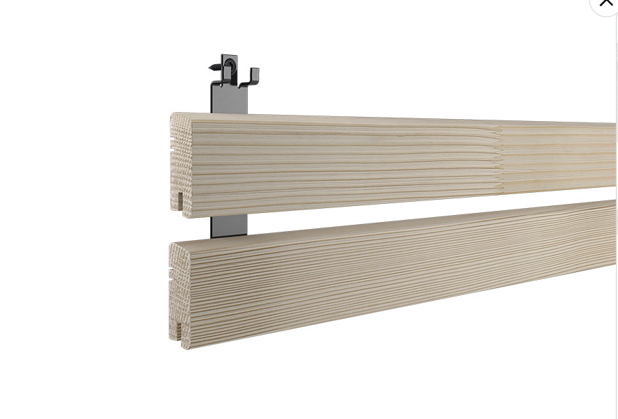

    Osmo PURE Rautenleisten System sieht Bild.
    Es ist nicht die Hausfassade sondern die Rückseite der Garage ( Da wo jetzt die 2 grauen Schränke stehen ).
    Das ist also nicht wirklich viel Fläche. Und es ist nicht exponiert eine sehr geschützte Ecke. Deswegen dachte ich Kantholz als Lattung und dann quer die Osmo Profile ?

    Dann ist’s kein Problem, wobei bei deinem System noch ein senkrechtes Holzprofil benötigt würde.
    Du nimmst dann besser nur ca 30 mm dickes Holz ohne das Osmo- System-
    rückseitig einen schmalen, höheren Metallwinkel zur Abstützung auf dem Boden anschrauben.
    Bei uns habe ich alles mit 140 mm breiten Lärche- Rhombusbrettern verkleidet- es gibt auch schmalere Rhombuslatten.
    Streichen kann mit Nadelholzlauge o.a. Vorvergrauungsmaterialien erfolgen.

    Ich bekomme die Konterlattung von Osmo dazu. Das sind 30mm x 50mm Kantholz.
    Wie meinst Du das "Du nimmst dann besser nur ca 30 mm dickes Holz ohne das Osmo- System" ?
