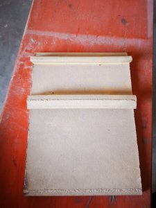

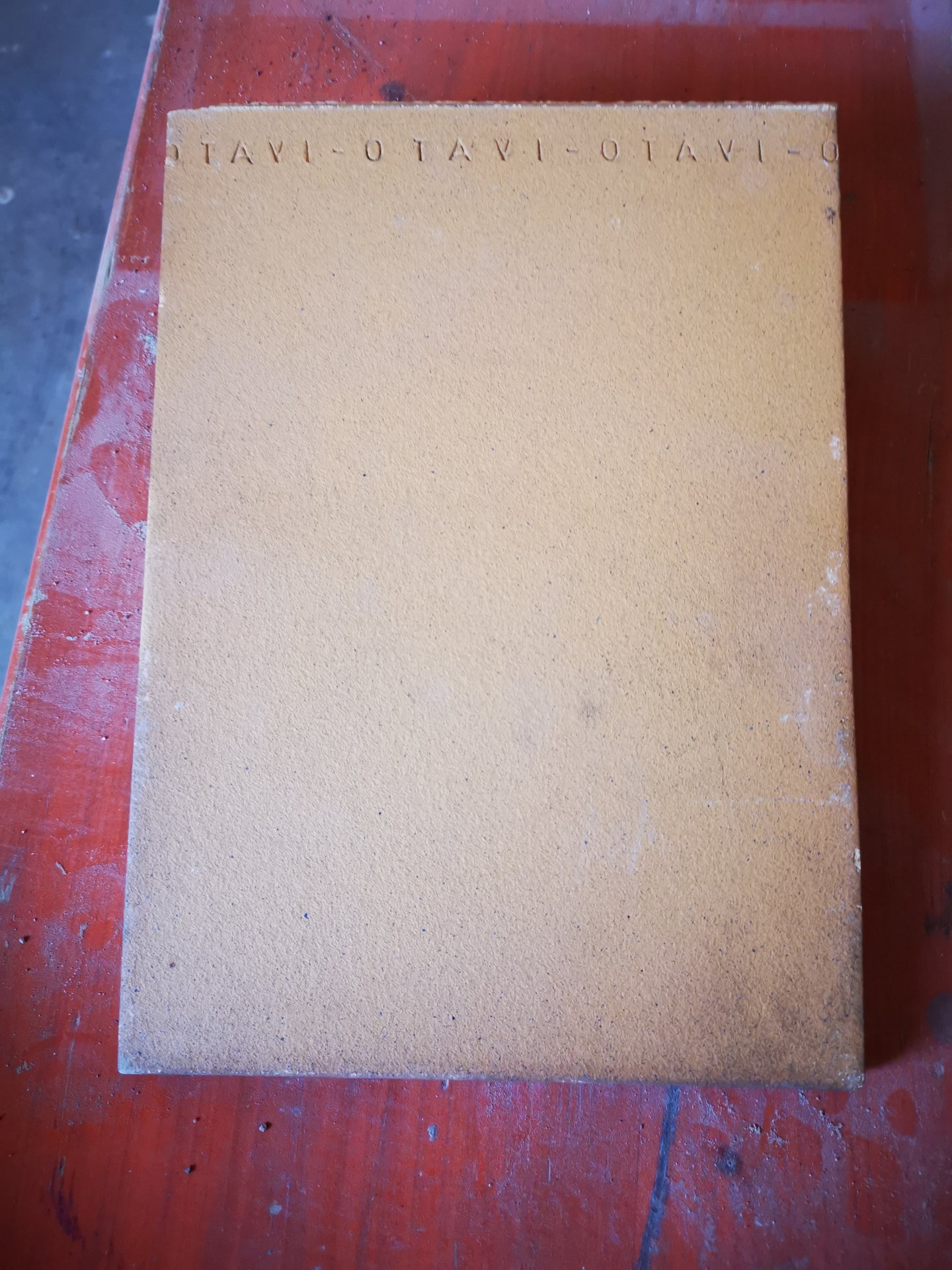

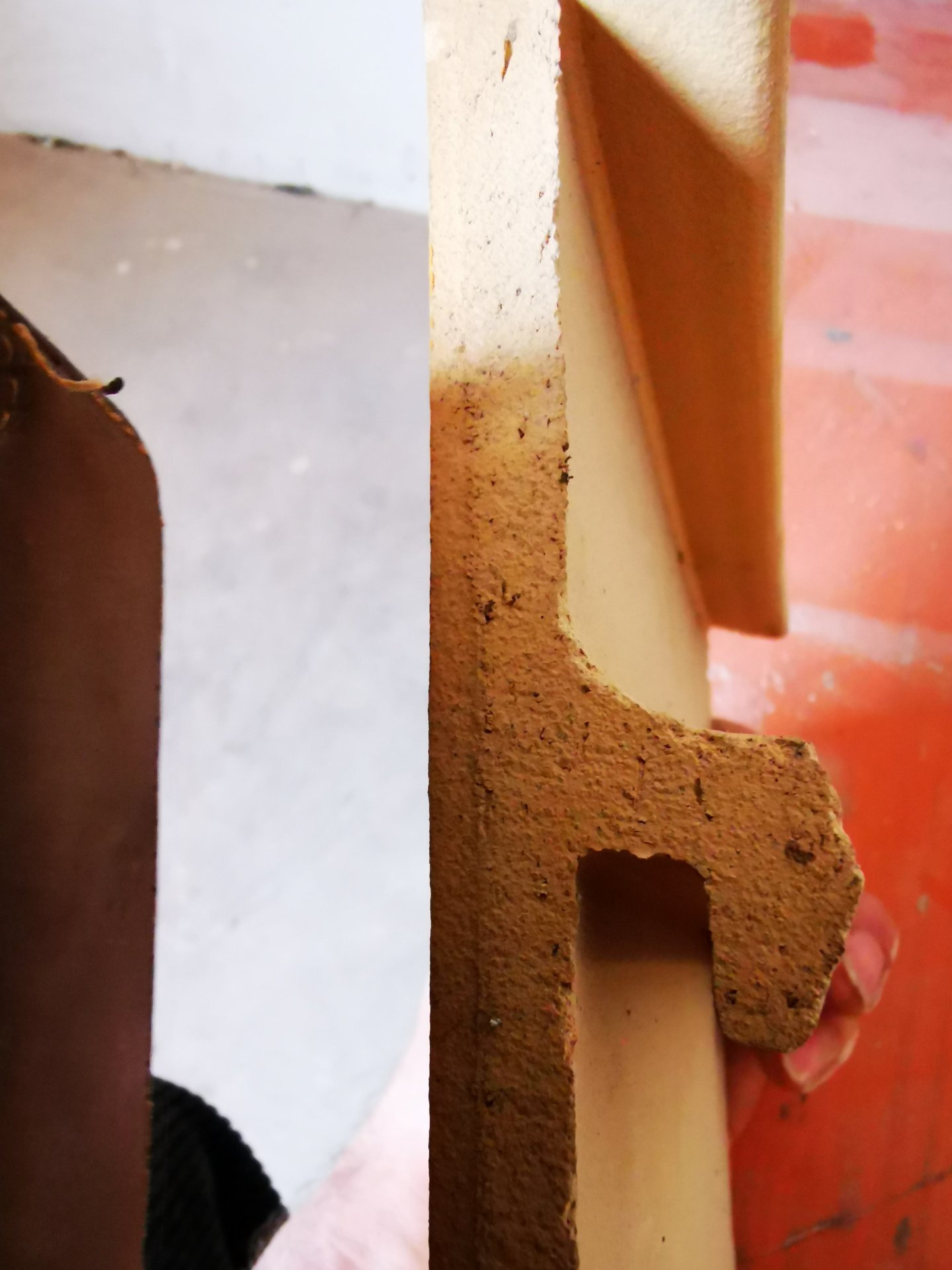

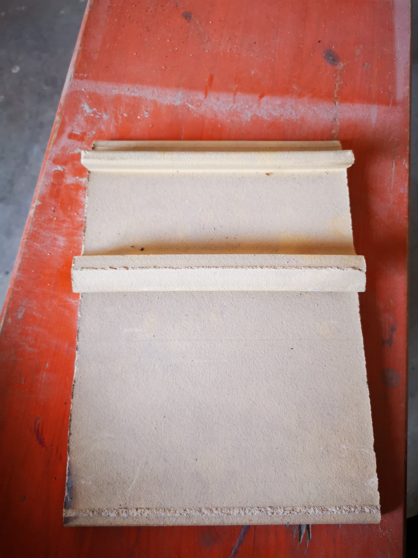

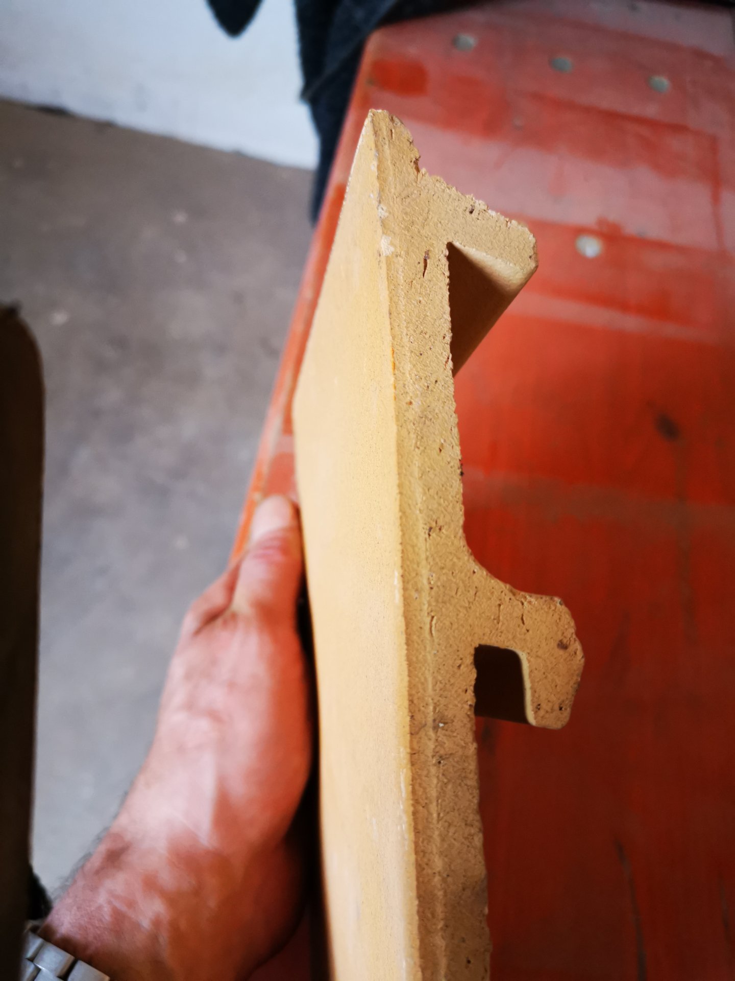

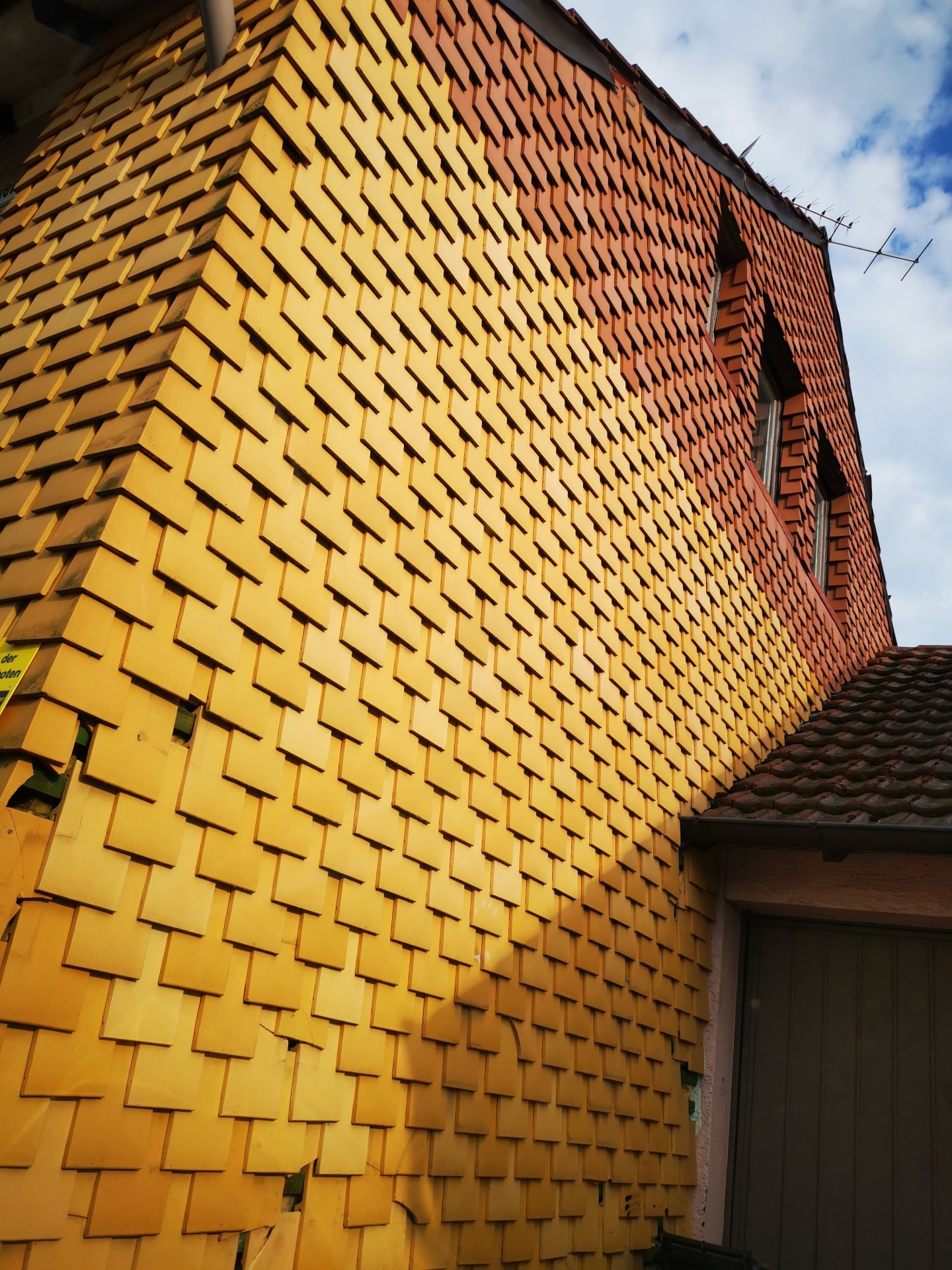

    Ich kann nicht wirklich das Material mit welchem mein Giebel verkleidet wurde, bestimmen. Ich habe solch ein Material noch nie in der Hand gehabt. Mir geht es um die Entsorgung.
    Weiß jemand was das ist, im Netz werde ich dazu leider nicht fündig.
    Anbei Fotos.

    Ich kenne bzw kannte weder das Produkt noch die Firma "Otavi"
    aber wenn man - vorgehängte fassade mit "otavi" fassadenbekleidung - googelt wird auf eine Seite mit Patenschriften geleitet. Bei der dann folgendes zu lesen ist ( CN1252364C - 纤维增强水泥壁板条 - Google Patents )
    Otavi Minen Ag, 6000 Frankfurt "leichtbaustoff sowie verfahren zu seiner herstellung" ... vorgehängte Wand- oder Deckenverkleidung mit einer Tragschiene ...
    " B32B13/02 Layered products comprising a a layer of water-setting substance, e.g. concrete, plaster, asbestos cement, or like builders' material with fibres or particles being present as additives in the layer"
    also kann ein Asbestzement zumindest nicht ausgeschlossen werden, auch wenn ich finde, das Material sieht ein wenig wie "Schamott" aus. Dir bleibt dann nur eine Probe zur Analyse einzusenden oder eine Mail an die S&B Industrial Minerals GmbH zu schicken und dort um Informationen zu bitten.
    Die ehemalige Firmenwebsite findet sich im Internetarchiv unter: OTAVI
    Wikipedia meint: OTAVI - dort finden sich auch die Nachfolgeunternehmen.

    Sieht für mich aus wie ein Tonziegel ähnlich Dachziegel.

    Ich TIPPE (RATE) auf extrudierte Keramik (evtl. Ton?). Würde aber einmal im Labor testen lassen (Asbest).
    ... noch nie so gesehen: ich kann dem irgendwie was abgewinnen - sieht schon cool aus :cool:
    aber: wie hält man sowas auch nur annährend sauber?
    wie gesagt ich finds irgendwie geil

    Danke - für die Recherche, ist wirklichs ehr schweirig da was zu finden - ich habe mich heute mal die Suche beim Patentamt gemacht und bin tatsächlich fündig geworden.
    register.dpma.de/DPMAregister/pat/PatRechercheSchrifteneinsicht?docId=DE000008616246U1&page=1&lang=de&reqToken=e0Csi4gIqlCZnLjYMCpTJyZd4FLnYk38YETXnpE7i3icjXE6fzAgVyHgZsDfQ_P-
    ich denke zumindest, der BEschreibung nach dass es genau der Ziegel sein drüfte.

    Und nochmals was - der ZEichnung nach eindeutiger Treffer.
    Fassadenziegel aus Keramik, der auf seiner Rückseite im mittleren Bereich eine sich parallel zur Oberkante des Ziegels erstreckende, im Querschnitt hakenförmig profilierte Leiste aufweist, die mit der Rückseite des Ziegels eine Rille bildet und der zudem auf der Rückseite in der Nähe der Oberkante eine Rippe trägt, die sich parallel zur Leiste erstreckt und deren Unterseite zum Aufhängen auf eine horizontale, an einer Mauer befestigten Latte dient, wobei ein Steg über der Rippe die Oberkante des Ziegels bildet, wobei die Rippe ebenfalls als im Querschnitt hakenförmig profilierte Leiste (3) mit einem Lagersteg (6) und einem Hakensteg (7) ausgebildet ist und der Ziegel-Grundkörper (1) einen Stich (17) aufweist.

    Ist schon sehr ähnlich, auch wenns es kleine Unterschiede gibt (die obere Falz z.B.).
    Wenn es Ziegel sind, wäre eine Entsorgung aus meiner Sicht bedauerlich. Es gibt ja durchaus einen Markt für historische Dach- und Fassadenziegel.

    @Hark, du kannst gerne die ganzen Ziegel haben Standort 743** - habe nun vom alten Besitzer die Info erhalten dass das Ton sei, ohne Asbest, er will für sein neues Haus, wo er selbige auch dran hat, ein paar qm davon haben. Er meinte auch beiläufig, dass diese Art der FassadenZiegel eher im Norden Deutschlands gängig seien.
    Der Besitzer hat sie damals selber montiert, deswegen weiß er auch was dazu.
