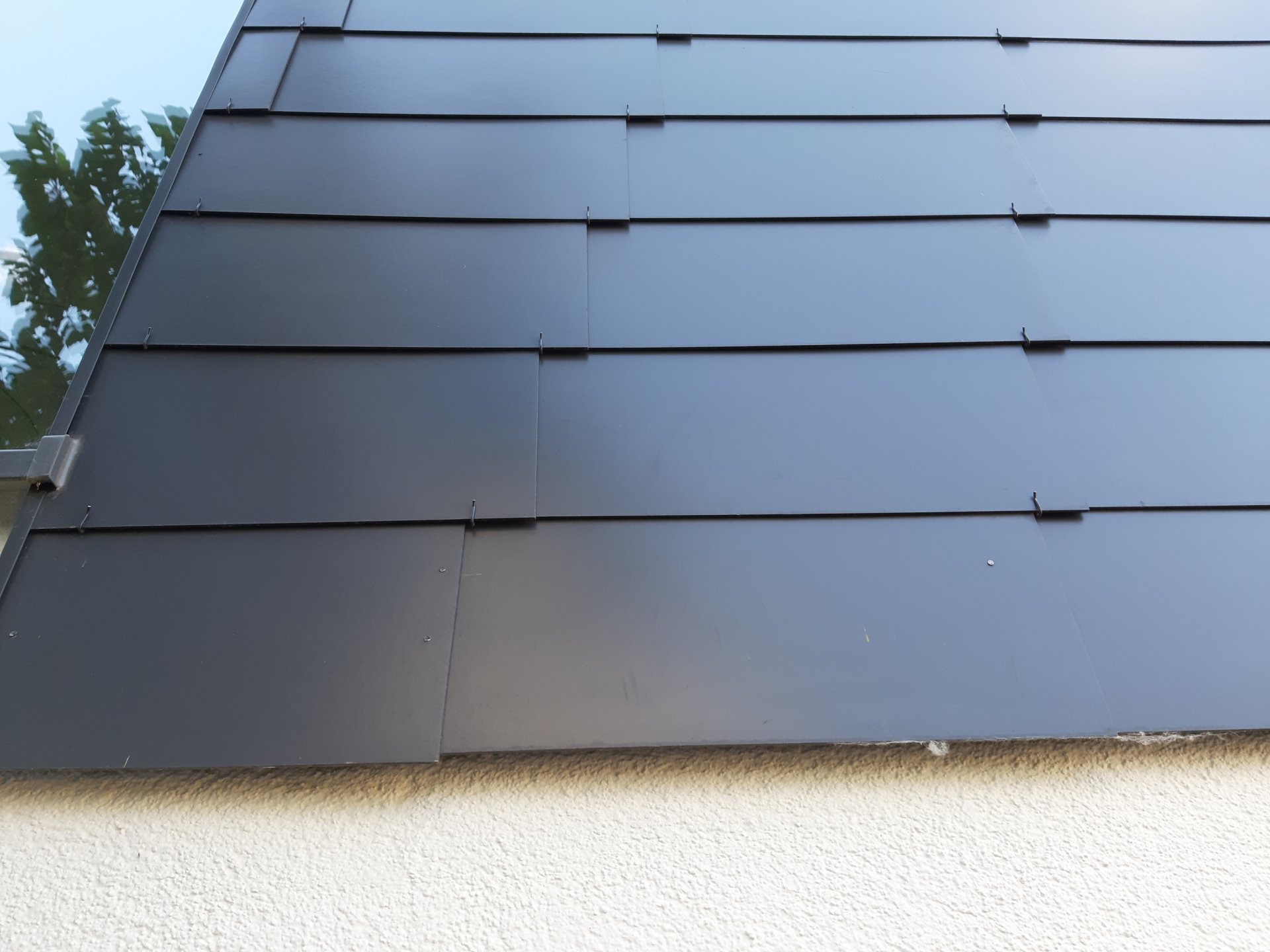

    Hallo Forum,
    ich habe eine kurze Frage und würde mich sehr über jegliche Hilfe bzw. lösungsorientierte Hinweise freuen.
    Unser Haus ist außen teilweise mit Eternitplatten verkleidet (ohne Asbest, Vorhangfassade):
    Ich würde gerne eine Klimaanlage installieren und muss die Rohre/Leitungen dafür ein Stück unter diesen Platten entlang und ins Haus führen.
    Meine Frage: Kann man diese Platten schadenfrei entfernen, die Leitungen verlegen und die Platten danach wieder so einbauen, dass danach nichts (oder kaum) zu sehen ist/alles wie vorher ist?
    Ich weiß, dass die Platten mit diesen Haken, sowie jeweils einem Nagel im Überlappungsbereich befestigt sind (habe ich damals bei der Montage gesehen). Auch habe ich die Nagel- bzw. Flickeisen gefunden, mit denen man die Nägel ziehen kann? Aber wie montiert/befestigt man die Platte danach am besten wieder, wenn man doch nicht mehr an die Stelle mit dem Nagel kommt...?! Platte reinschieben und nur mit Haken sichern (wieder hochbiegen) geht wohl nicht?
    Besten Dank und viele Grüße!

    Die muss man von oben nach unten abnehmen. In der Fläche geht das noch einigermaßen, wie es oben befestigt ist sieht man nicht. Wenn da nicht noch einige Reserveplatten herumliegen oder zumindest noch irgendwo erworben werden können, dann wirds schwierig, dass da überhaupt keine der Platten kaputt geht glaube ich irgendwie nicht...
    Ob dahinter genug Platz für "Rohre" (was ist das?) ist, sieht man halt erst wenn man mal irgendwo hinten reinkucken kann...
    Jaja, du musst das aber irgendwo aufsetzen können um "hebeln" zu können und an der Auflagestelle drückst die dünnen Platten gerne kaputt. Das ist eigentlich nichts für wen der das zum Ersten mal macht und dann auch noch die richtige Technik erstmal "erfinden" muss...

    Reserveplatten hätte ich sogar...
    Du meinst man muss dann die ganze Spalte von oben am Ortgang bis runter entfernen? Oh dear...
    Ganz oben die Reihe ist oben mit Nägeln und unten auch mit den Haken befestigt.
    Rohr == Kühlmittelleitung
    Als ich damals die Fassadenbauer beobachtet habe, haben sie das Eisen unter die zu entfernende Platte geschoben und dann mit einem Hammer auf das andere Ende gehauen, bis der Nagel rausgerissen war. Gehebelt haben die nichts soweit ich das damals gesehen habe (vielleicht habe ich das aber auch übersehen).
    Neumontage dann mit Baukleber o.ä.?

    Genügend großes "Frühstücksbrettchen" zur Lastverteilung. Bei Punktbelastung machen die Faserzementplatten gerne mal "knack" ...

    ....und neu vernageln macht man mit zusätzlich gebohrten Nagellöchern, haarscharf unter der Platte darüber

    werden die Nägel nicht parallel zu den Platten herausgezogen, wie hier zu sehen:

    Aber das geht ja nur, wenn da zufälligerweise genau eine Latte sitzt - was macht man wenn nicht?

    Von oben her abbauen und später wieder von unten her zumachen...
