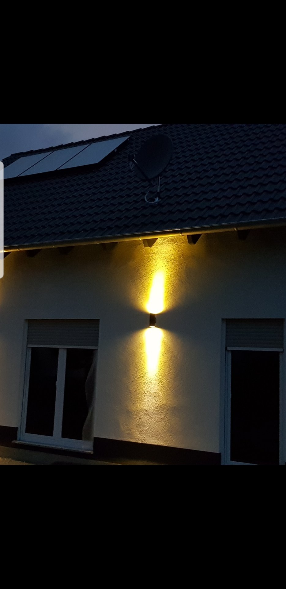

    Hallo Experten,
    wir haben, als wir die Außenbeleuchtung angebracht haben, festgestellt, dass der Silikonharz-Fassadenputz unter der Beleuchtung wellig erscheint. Ist das normal oder kann man das beanstanden? Unsere Bauabnahme steht kurz bevor. Der Bauleiter meint dass der wellige Putz, sichtbar durch die diffuse Beleuchtung kein Beanstandungsgrund wäre.
    Danke für eure Ratschläge und Tipps...

    Hat er Recht , der Bauleiter

    Ist streiflicht sieht bei anderen noch viel schlechter aus ist kein beanstandungsgrund

    Keine Beanstandung. Oft diskutiertes Thema. Bei uns zb genauso. Das Streiflicht meint es nicht gut mit dem Putz... die Fläche oder/und das Dämmmaterial lässt absolut geraden und peniblen Putz nicht zu.

    Eine andere Beleuchtung kann das Thema aber entschärfen
