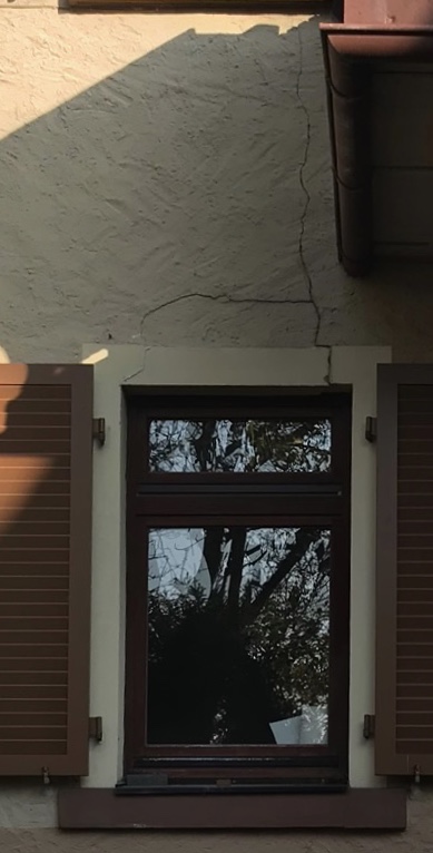

    ...da habe ich noch was, zu dem ich sehr gerne ein paar weitere Meinungen hätte:
    Risse in der Fassade, Rückseite.
    Die Einfassung des Fensters muss ja mal in jedem Fall neu, klar.
    Fraglich ist nun, was mit der Wand darüber passieren soll.
    Ein reiner „Putzschaden“ scheidet ja wahrscheinlich aus,
    der Druck auf den Stein war ja wohl groß genug, um ihn zum reissen zu bringen.
    Muss man hier Sorge haben, dass beim Fensteraustausch die ganze Chose runterkommt?
    Mir wurde vorgeschlagen, Rissmonitore zu montieren und die Sache über ein paar Monate hinweg zu beobachten? Macht das Sinn?

    Vermutlich auch kein Sturz verbaut

    Sturz über der Fenstereinfassung?
    Denke mal, eher nicht.
    Bj. 1900.

    Abstützen und einen neuen Sturz einbauen. Dann den Putz sanieren. Rissmonitore sollte man auch vorher mal anbringen.

    Tja - wird nur ein scheitrechter Bogen als Sturz gemauert worden sein.

    Entwässerung vom Fenster darüber und Balkon ebenfalls checken
