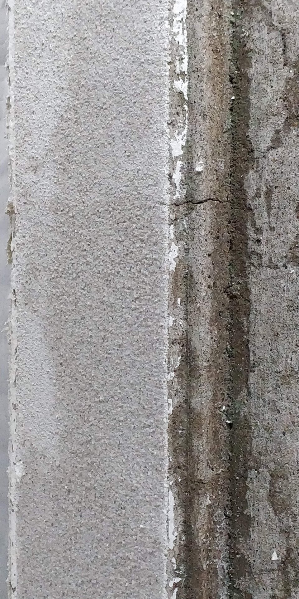

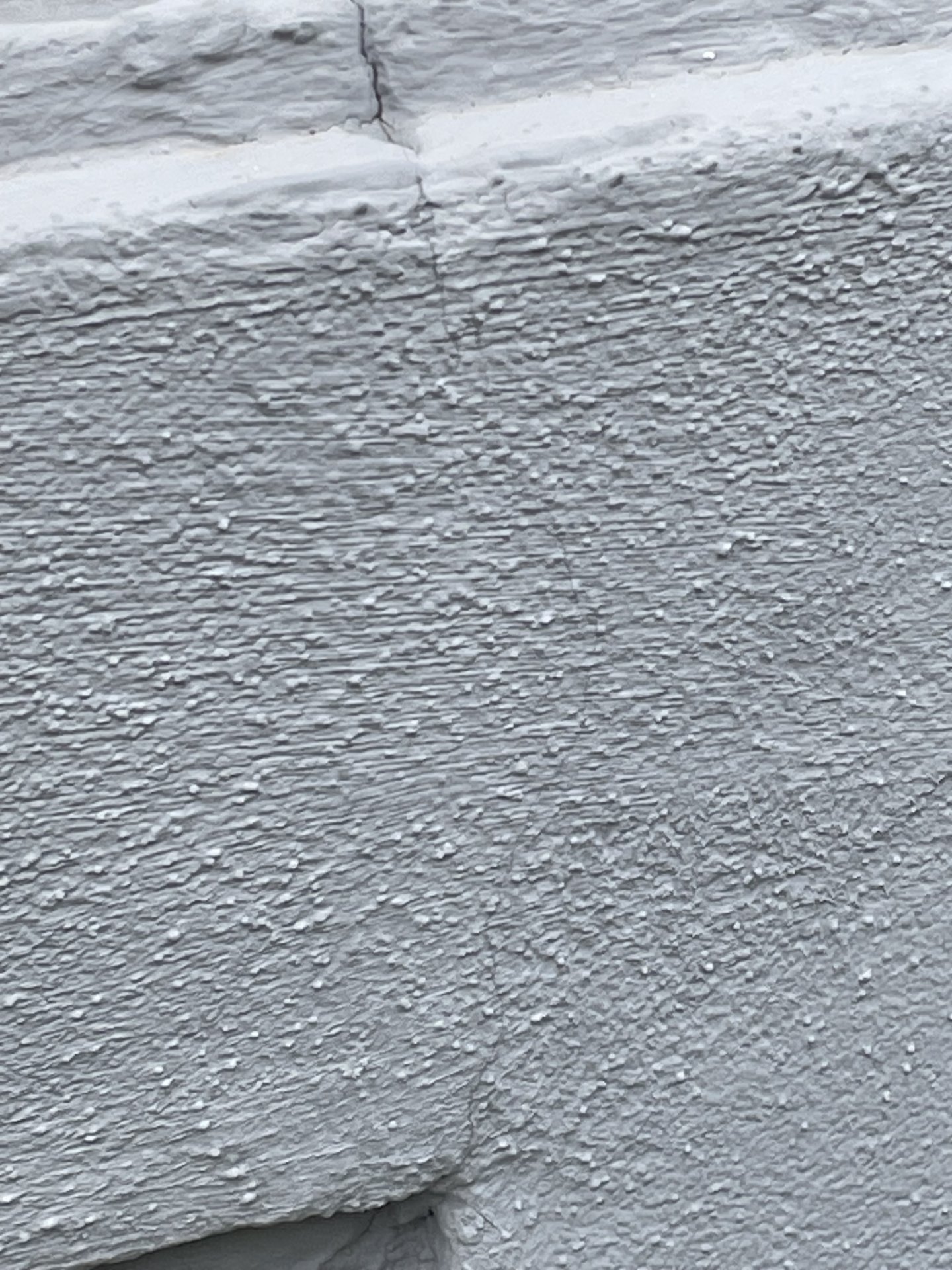

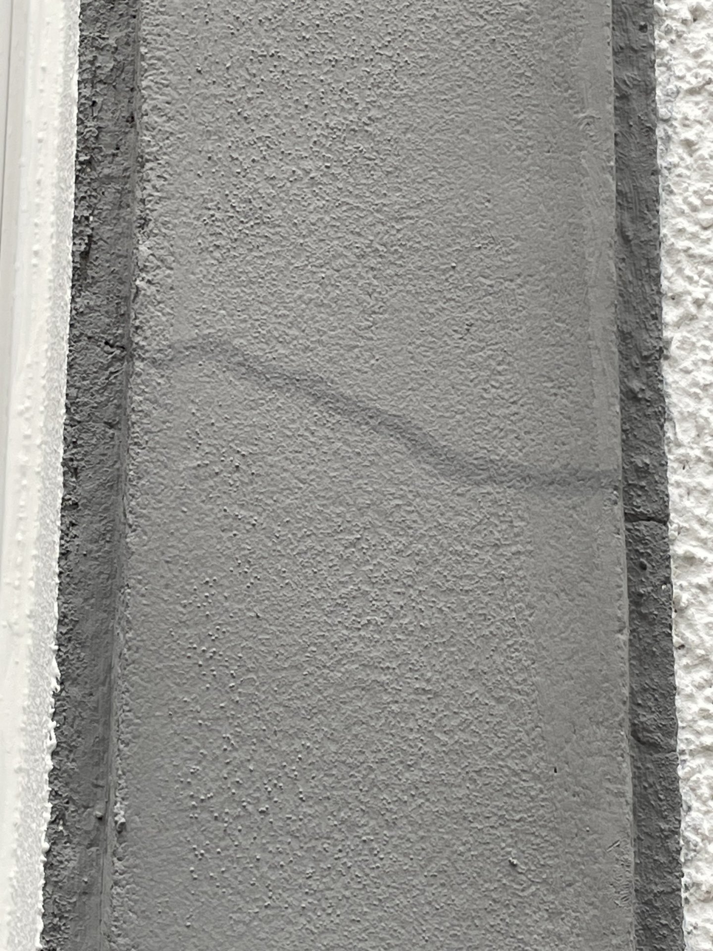

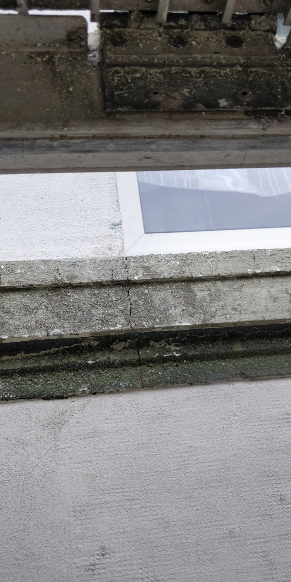

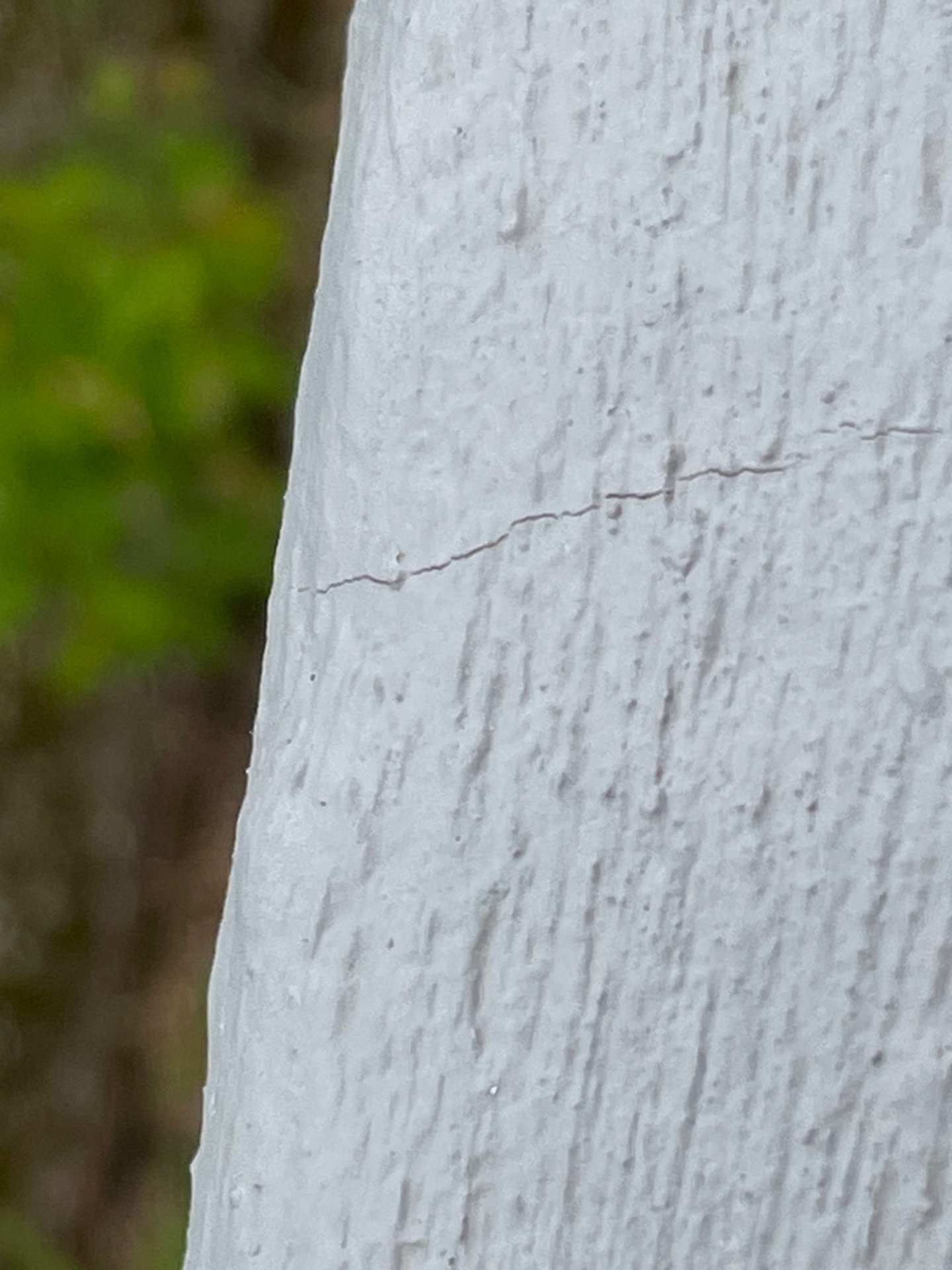

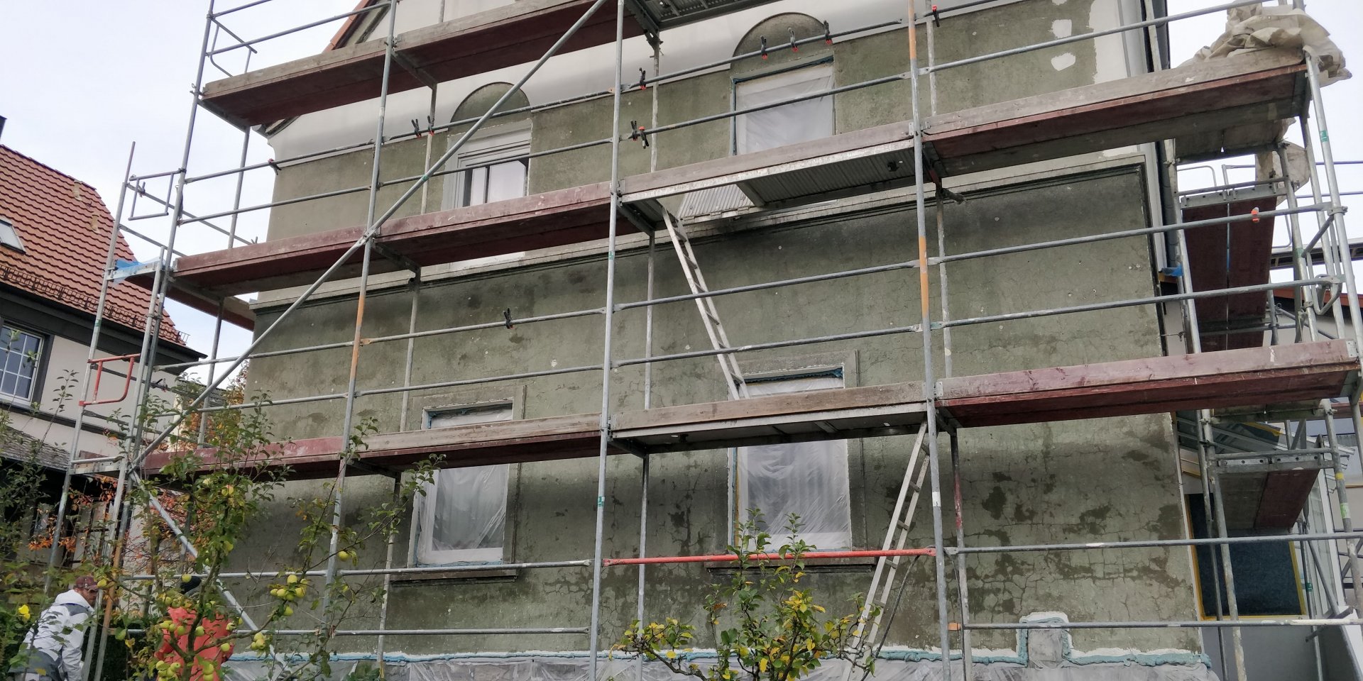

    Guten Tag zusammen,
    ich habe bei meinem Altbau die Fassade renovieren lassen. An ca. 10 Stellen sind die Gerüstanker zu sehen , Pocken im Putz. Streifen der Gerüstfelder sind auch mehrfach zu sehen. Kann mann nichts mehr machen ist der Kommentar der Firma
    An dem umlaufenden Sims sowie den Putzfaschen sind nach einem Jahr Risse zu sehen. Die ausführende Firma sagt, Fassade bzw. Sims und Faschen hätten immer Risse auch nach Sanierung. Meiner Meinung nach wurden die Risse nicht korrekt saniert, also Rissüberbrückende- Farbe an den Faschen reicht nicht. IMG_1297.jpg IMG_1305.jpg IMG_20221030_121726.jpg IMG_20221030_161813.jpg IMG_20221109_161801.jpg IMG_1149.jpg IMG_20221020_095228.jpg Die Risse sollen mit am Sims und den Faschen mit einem Sanierputz verputzt worden sein. Wie werden solche Risse korrekt saniert? Vielen Dank für Antworten

    Ist da überhaupt schon der Oberputz drauf? Man kann ja das Gewebe sehen.
    Die Risse in Gesims waren sicherlich schon vorher da.

    J a sicher waren die Risse vorher da. Aber wie die richtig saniert? der fertige Zustand ist in den Bildern 1und 2 und im vorletzten Bild zu sehen

    Wie wurde denn überhaupt saniert? Wurden die Risse geweitet und verfüllt?
    Für mich sieht es so aus, als hätten die da einfach die Fassade gestrichen und bisschen übergeschlämmt.
    Mangelhaft ist es jedenfalls.

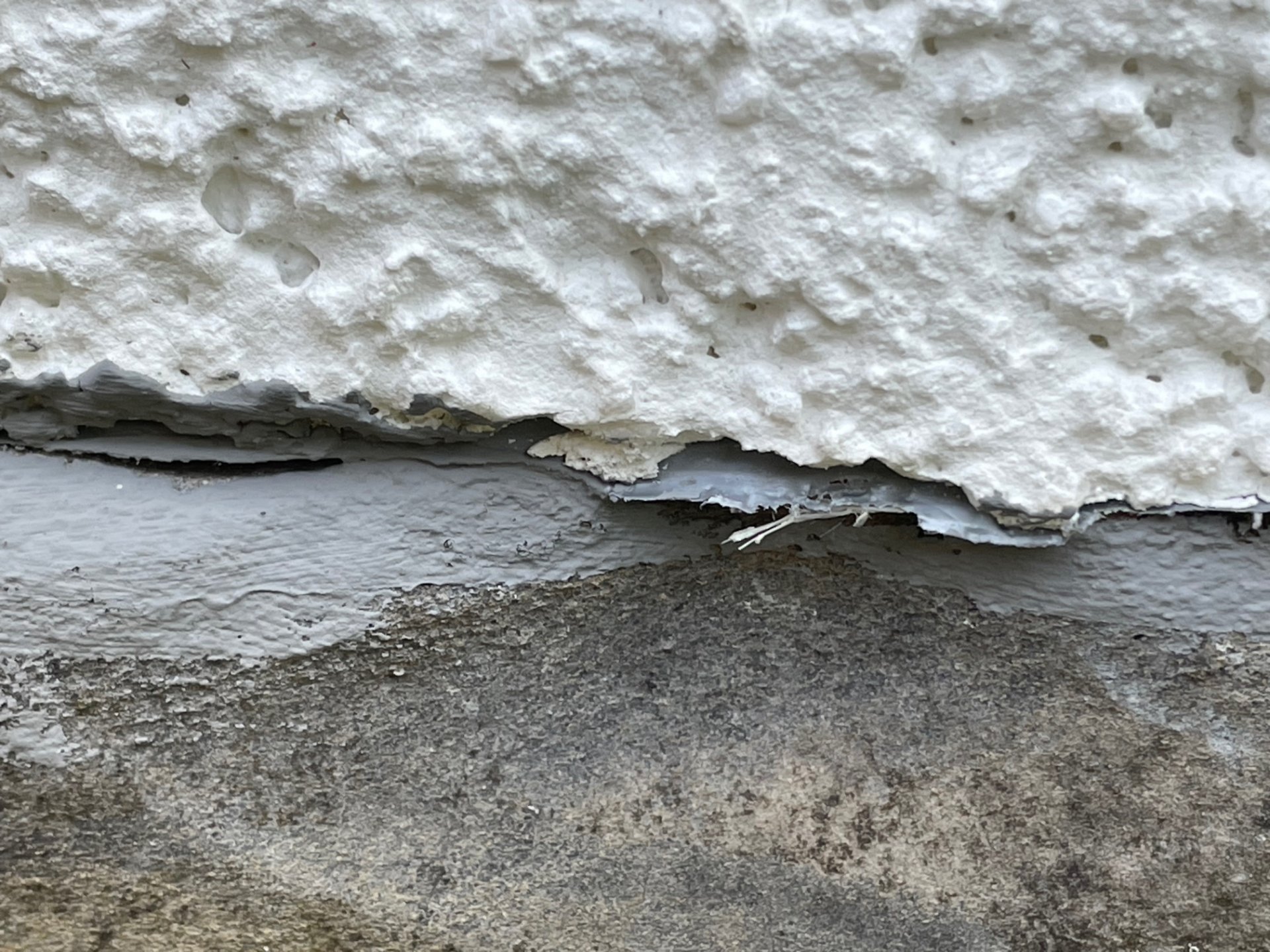

    Es wurden keine Risse geweitet. Über die Risse im Sims und an den Faschen wurde ein Sanierputz gezogen und zum Schluss mit Rissüberbrückender Farbe gestrichen. So wurde mir das erklärt. Die Flächen sind mit Amierungsmörtel und Gewebe versehen und dann als Endputz Kratzputz von Brillux drauf.
    Zum Sockel hin haben die auch noch die Schutzfolie vom Sockel mit kratzputz versehen. Siehe Bild , Der Putz bröckelt inzwischen von der Folie ab

    Das alles sollte sich mal ein Sachverständiger anschauen. Von rissüberbrückender Farbe habe ich jedenfalls noch nichts gehört.
