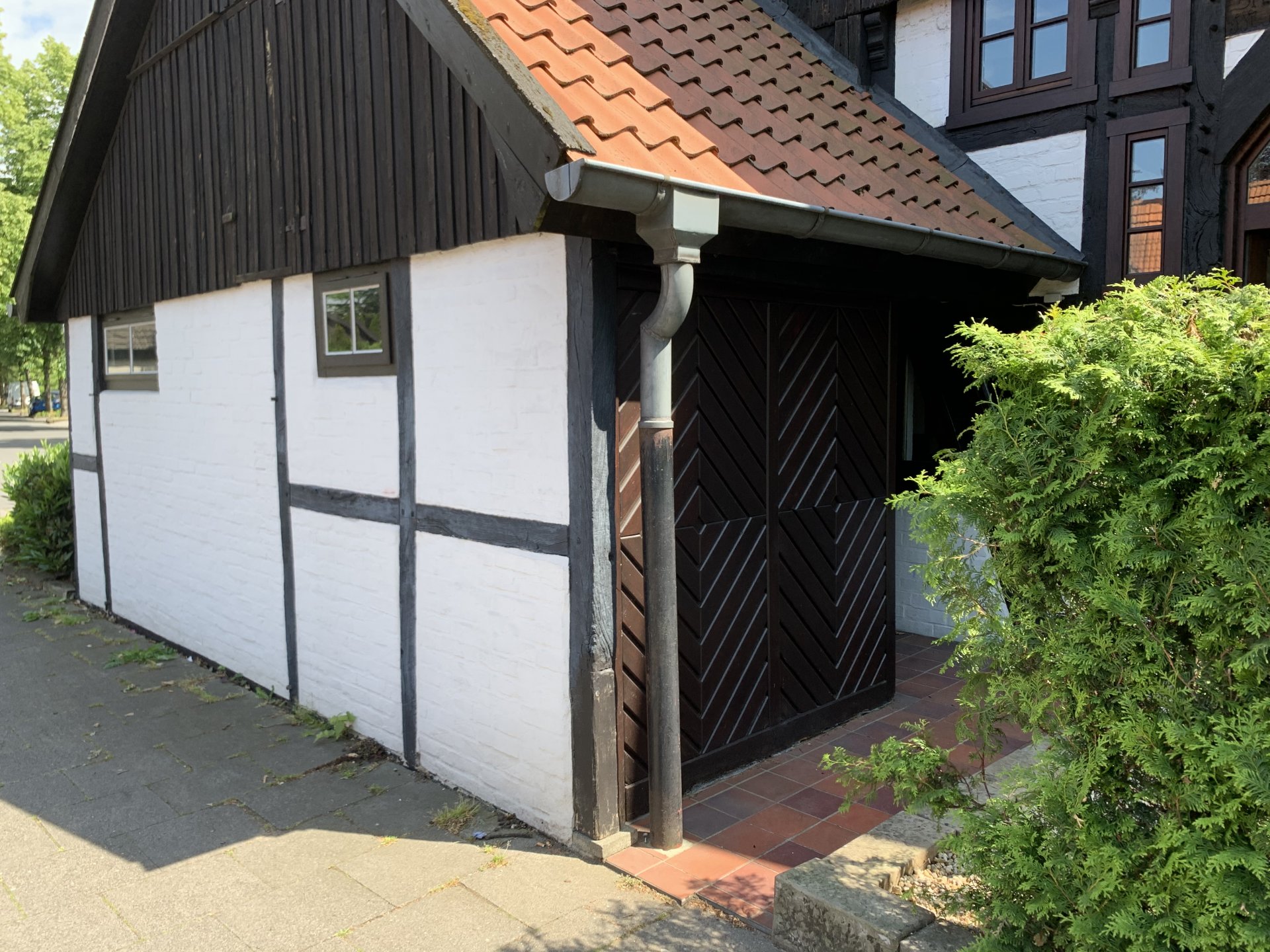

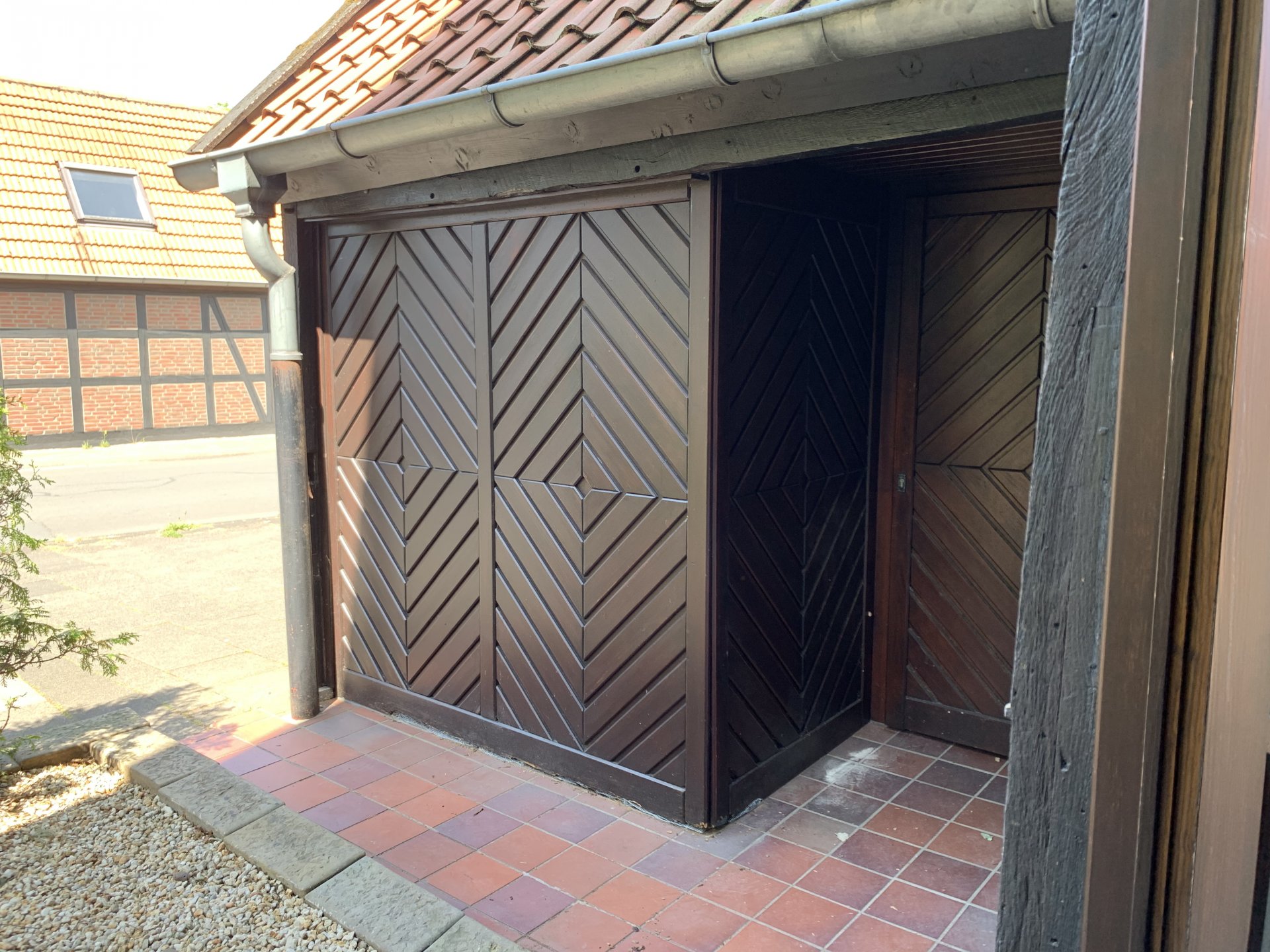

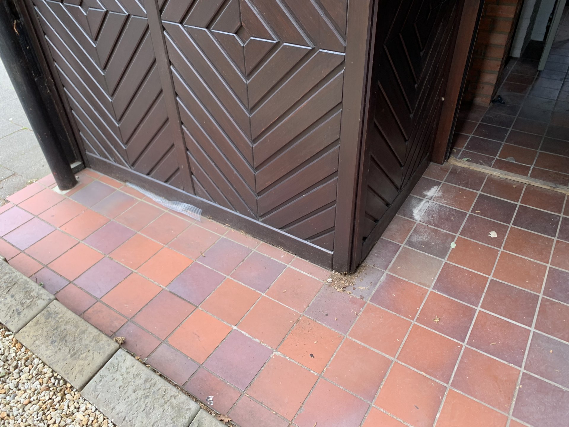

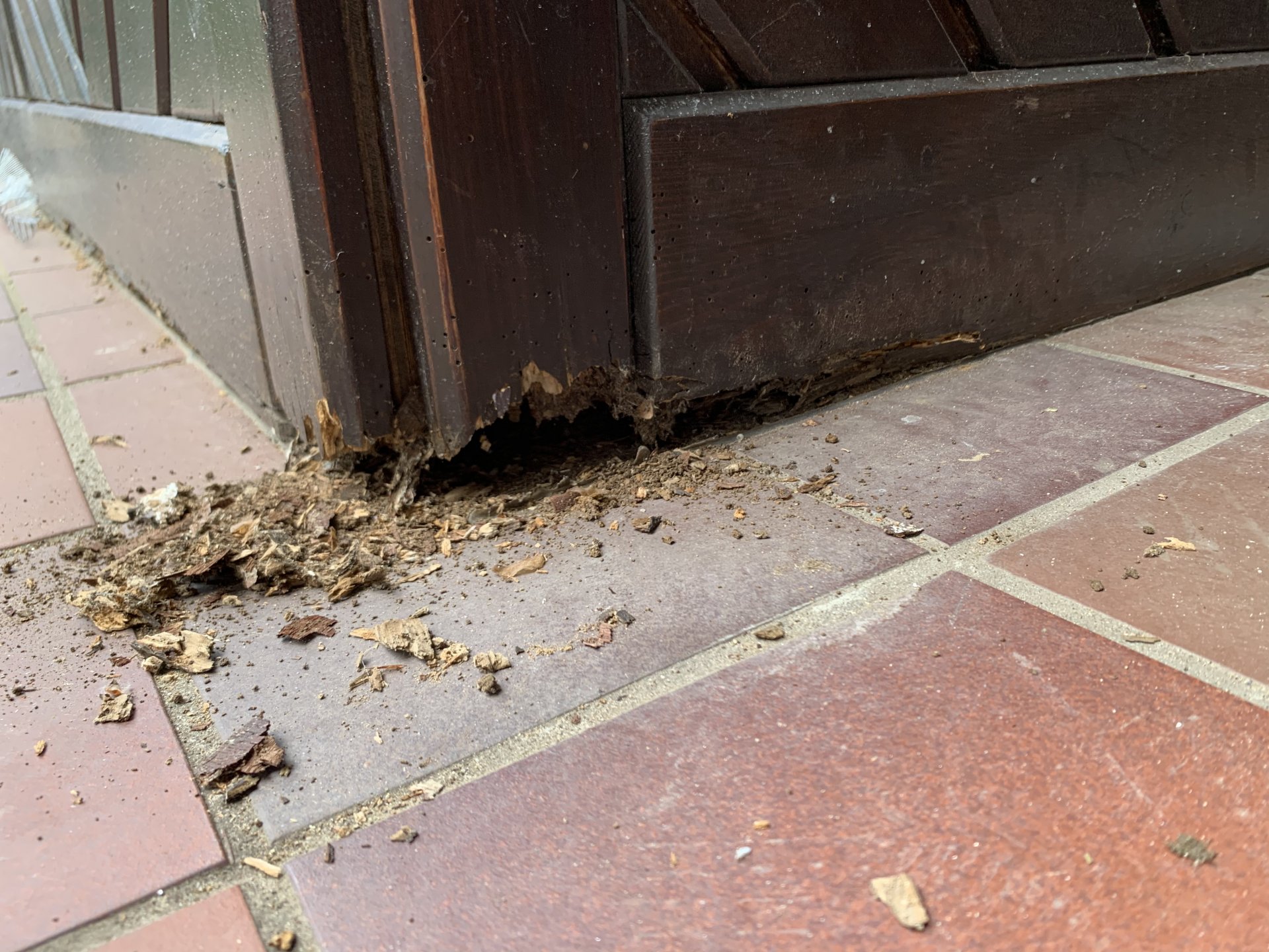

    An meinem Haus befindet sich ein Anbau, welchen ich derzeit als Schuppen zur Lagerung von Werkzeug, etc. nutze. Selbiger ist mit einer holzvertäfelung von außen verkleidet, welche leider durch Wasser im unteren Bereich morsch geworden ist.
    Ich würde die Vertäfelung gerne komplett entfernen und durch eine vorgehängte, hinterlüftete Fassade ersetzen. Meine Frage betrifft den Anschluss zum Boden: wie lege ich diesen am besten an? Muss ich einen neuen Sockel aufbauen, drainage legen, aluleiste mit Silikon auf die Fliesen kleben? Muss ich die Fliesen entfernen? Was wäre hier sinnvoll? Die Lösung soll möglichst einfach und günstig sein, da die Räume dahinter nicht bewohnt werden. Danke für eure Hilfe!

    Mach die neue Fassade einfach erst ab 5cm über dem Boden.

    Oder du nimmst eine (horizontale) Holzverkleidung aus Rhombusbrettern, die jederzeit einzeln ersetzt werden können-
    oder Bretter von oben mit Brettern von unten tauschen- auch kann die Rückseite nach vorne genommen werden.
    Am Boden mußt du gar nichts machen
