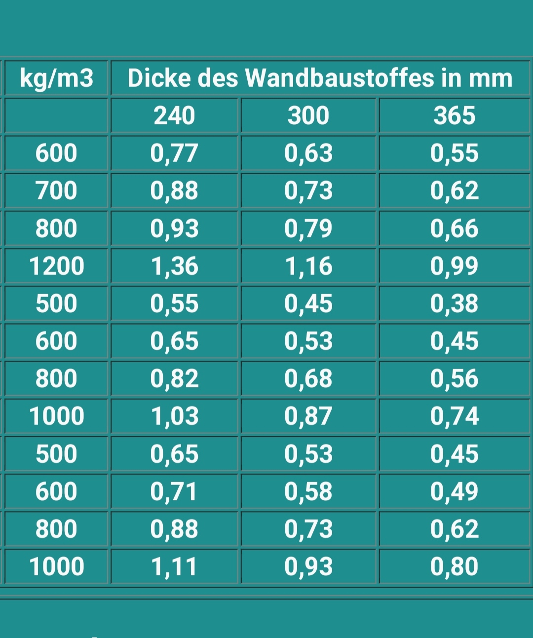

    Liebes Forum, mein erster Beitrag hier.
    Ich bin an einem EFH aus aus den späten Siebzigern interessiert. Die Wände sind (laut Baubeschreibung, von außen nach innen) 26 cm Blähton, 10 mm Luftschicht, 20 mm Styropor, 9.5 mm Gipskartonplatten als Fertigputz. Außen gibt es eine gestrichene Verblendung.
    Gibt es Bedenken bzgl. der Lebenszeit, etwa beim Styropor?
    Traut sich jemand zu, einen U-Wert abzuschätzen?
    Empfiehlt sich eine nachträgliche Dämmung, etwa mit WDVS?
    Ich bedanke mich im Voraus für hilfreiches Feedback!

    nach ubakus googlen
  3. SIL
    10.865
    4.212
    Die letzen 4 Zeilen je nach Rohdichte ( andere Wandstärken Interpolation) plus das bissel Styro Putz etc definitiv ist in energetischer Hinsicht ein WDVS zu empfehlen, anbei der innere Aufbau mit Styro ist Murks.

    Hallo zusammen, vielen Dank für die Rückmeldungen!
    @SIL: Ich verstehe die Tabelle so, dass dort U-Werte für verschieden dichte Blähton-Sorten dargestellt sind. Ich habe Stand heute keine genaue Info, aber gut zu wissen, dass es dort starke Unterschiede gibt! Ich nehme auch mit, dass du eine Dämmung mit WDVS empfiehlst.
    Was genau meinst du mit "der innere Aufbau mit Styro ist Murks"?
    @Hercula und thomenec: Nach dem Hinweis habe ich diesen Aufbau in ubakus eingegeben (von innen nach außen):
    1. Gipskartonplatte: 9,5 mm
    2. Styropor (WLG040): 20 mm
    3. Luftschicht (ruhend): 10 mm
    4. "Blähton" 260 mm (aus der ubakus-Datenbank, mit 500 kg/m^3)
    5. "Kalkputz": 10 mm (Auch hier weiß ich nicht, was genau die Verblendung/Putz außen ist, aber das geht sicher nicht stark in den U-Wert ein.)
    Damit ergibt sich ein U-Wert von 0,432 W/(m^2 K).
    Das verstehe ich aber nur als ganz grobe Abschätzung, weil ich aus der Baubeschreibung nichts genaues zum verwendeten Blähton weiß.
