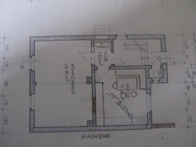

    Ein paar Eckdaten: Familie mit drei Kindern (5 Personen), Reihenendhaus von 1912, Umbau ca. 1980
    Fläche EG: rund 50 qm

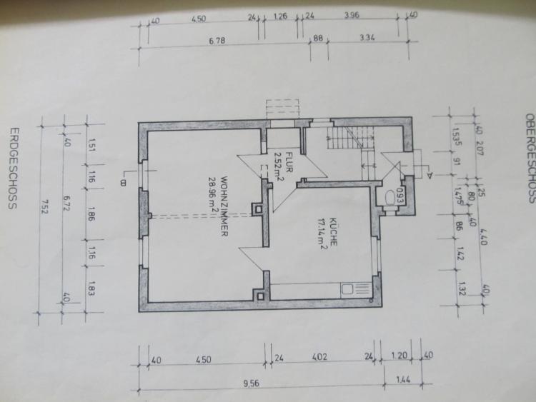

    Das erste Bild zeigt einen Grundriss, der im Zuge der Umbaumaßnahmen etwa 1980 entstanden sein dürfte.
    Dabei ist anzumerken, dass die Tür zwischen Küche und Wohnzimmer gar nicht mehr existiert (gab es vor dem Umbau). Stattdessen ist dort ein Aquarium eingebaut. Man kann also Fische sowohl im WZ, als auch in der Küche begucken. :wow
    In Bild 2 habe ich den Grundriss etwas "bemalt", damit man sich besser vorstellen kann, wie die aktuelle Situation ist.
    Dadurch, dass es keine direkte Verbindung zum WZ gibt, steht dort eine L- förmige Kücheneinheit, die genügend Stauraum und Arbeitsfläche hat. Eine große Eckbank, Tisch und Stühle bieten ausreichend Platz für eine 5- köpfige Familie. In einem Einbauschrank (siehe Flur) lassen sich Vorräte, aber auch Putzeimer und Staubsauger verstauen.
    Nachteil: Trotz des recht großen Fensters ist der Raum ziemlich dunkel. Die Küche liegt in nordöstlicher Richtung. Hinzu kommt, dass sich das Fenster in einer Nische befindet. In Bild 1 (Original- Plan) ist die Wand zum Nachbarn nicht weiter eingezeichnet worden. In Bild 2 habe ich das ergänzt. Zur Verdeutlichung habe ich auch einen Ausschnitt des Lageplans beigefügt.
    Nun würden wir gerne wieder eine Öffnung zwischen Küche und Wohnzimmer herbeiführen und die Wand dort, so weit wie möglich (zwischen den beiden Kaminen), entfernen. Das Küchenfenster würden wir gerne durch ein Terrassentürelement ersetzen, um einen direkten Zugang zum Hof/Garten zu bekommen. Durch diese Maßnahmen erhoffen wir uns zudem, dass sich die Lichtverhältnisse in der Küche etwas verbessern.
    Jetzt gibt es ein neues Problem. Durch den Wanddurchbruch geht Stellfläche, bzw. Schrank- und Arbeitsfäche (ich hoffe, es ist verständlich, was ich meine) verloren.
    Ich habe schon überlegt, dort, wo sich die jetzige Ess- Ecke befindet, Küchenschränke einzuplanen. Doch wo soll dann der Esstisch stehen? Mitten im Raum = äußerst unpraktisch
    Verlegt man den Esstisch nun ins Wohnzimmer, wird es vermutlich dort eng und in der Küche "verschenkt" man Platz.
    Der Kamin, der mitten im WZ ist, scheint auch nicht gerade günstig zu liegen...
    Vielleicht habt Ihr ja ein paar Tipps und Anregungen für mich.

    Hallo nana,
    wenn du die Küchenzeile auch an die Wand stellen willst, wo heute der Tisch steht, dann passt der Tisch nicht mehr in den Raum.
    Also entweder den Tisch da lassen wo er ist oder ins Wohnzimmer.
    Ich hätte folgende Idee:
    Die Wand zum Wohnzimmer zwischen den Kaminen/Schächten raus und an diese Stelle einen Küchentresen. Schmale Vitrinenschränke zum Wohnzimmer, normale in die Küche. Tiege ca. 1m.
    In diesem Tresen dann Spüle und Kochfeld unterbringen. Die fensterlose Wand zum Nachbarn kannst du dann mit Hochschränken vollstellen und hast damit sehr viel Stauraum.
    Du hast zwar keinen direkten Zugang ins Wohnzimmer, aber es wirkt sicher großzüger als jetzt und zudem kann man über den Tresen auch mal was rein- oder rausreichen.
    Gibt es schon Pläne wie das WoZi Möbliert werden soll?

    meine Meinung als Laie:
    Wand zw. Küche und Wohnzimmer entfernen lassen (Statiker hinzuziehen!!!). Dort wo jetzt Essecke ist, Küchenschränke und Arbeitsfläche einplanen.
    Esstisch dann ins Wohnzimmer verlegen.
    Den "Platzverlust" im Wohnzimmer ist m.E. nicht zu gravierend, aber vorher in skizze möbilieren.
    Von Küchentresen halte ich persönlich gar nix, ist aber natürlich Geschmackssache.

    Erst einmal vielen Dank für Eure Antworten!
    Ein Architekt wird hinzugezogen! Vorher möchten wir im Haus noch etwas Platz schaffen.
    Da wir etwa 35 km entfernt wohnen, geht das nicht so schnell, wie wir es gerne hätten. Und am Abend kreisen dann die Gedanken, wie man was machen könnte...
    Unsere halbhohe Schrankwand (hier steht auch unser Fernseher drin) ist etwa 350 cm lang. Sie könnte an der Wand zu den Nachbarn stehen, oder gegenüber an der Giebelwand.
    Wir möchten gerne einen Schwedenofen. Vielleicht ließe sich der Kamin, an der Wand zum Nachbern, reaktivieren. Alternativ käme hier auch die Giebelwand in Betracht. Dann müsste ein Kaminrohr außen an der Wand entlang laufen.
    Das größte Problem dürfte aber unsere Couch sein. Ein Element ist 240 cm, das andere 220 cm lang + Hocker. Hinzu kommt, dass beide Elemente "extra" tief sind. Die Größe der Sitzfläche lässt sich verstellen.
    Alleine diese Sitzgelegenheit benötigt ein Mindestmaß an Stellfläche von 350 cm x 330 cm.
    Ein gewisser Abstand zur Schrankwand muss ja auch vorhanden sein, damit man noch die Türen und Schubladen öffnen kann.
    Wenn ich das alles berücksichtige, dürften maximal noch 190 cm übrig bleiben.
    Tisch, Stühle, Platz, damit man da noch vorbeilaufen kann... Ich glaube, dass das nicht reicht!
    Die Idee mit der Theke finde ich prinzipiell nicht schlecht, auch wenn ich an dieser Stelle das WZ gerne betreten würde.
    Die angesprochenen Vitrinenschränke würden auf Seite des WZ zusätzlich Stauraum (für was auch immer) bringen.
    Spüle und Kochfeld würde ich dort aber zusammen nicht haben wollen. Zwar hätte ich durch die hohen Schränke, an der Wand zu den Nachbarn, viel Stauraum, aber nirgendwo eine vernünftige Arbeitsfläche (zwischen Spüle und Herd wäre ja auch nur wenig Platz).

    wc - rausreissen, fenster schließen, tür und wand raus - garderobe einrichten. ist klein, aber funktional.
    mini-flur- türen zum wohnraum und küche schliessen und wc mit handwaschbecken einrichten.
    küche - trenwand zum treppenraum öffnen, ca. 2,5 m breit, doppelflügelige schiebetüren einbauen.
    wohnraum - wenn notwendig, den schornstein mitten auf der wand rausreissen und die trennwand zwischen küche und wohnraum öffnen, ca. 2,50 m breit und doppelflügelige schiebetüren einrichten. die küche als wohnküche einrichten und den durchgang zum wohnraum berücksichtigen.
    man oder frau kann was davon machen.

    Das ist beruhigend! :-) - Und gibt mir Mut!
    Dein Ansatz ist nun völlig anders, - aber auch sehr spannend!
    Wenn man die Wand zum Flur aufbrechen würde, käme von dort auch etwas Licht in die Küche...
    Dein geplantes WC wäre großzügiger, - ein Fenster ließe sich sicherlich auch einbauen. Dafür fiele aber der große Wandschrank für Vorräte und Staubsauger weg. ;-)
    Dafür könnte man in der Küche, dort ,wo vorher die Tür war, noch etwas platzieren.
    Interessant ist für mich auch das, was du über den Kamin schreibst.
    Wenn der Kamin verlegt werden könnte, würde das sicherlich von Vorteil sein.
    Im Detail wird das wohl nur jemand "vor Ort" beurteilen können. - Was geht überhaupt?
    Eure Ideen helfen mir aber sehr und zeigen mir Aspekte, bzw. Möglichkeiten auf, die mir selbst nicht in den Sinn gekommen wären!

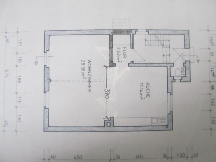

    Zum Wanddurchbruch hätte ich noch eine Frage.
    Ich habe mal die Wand, inklusive des Kamins herausgenommen, dafür den Eingang vom Flur zum Wohnzimmer geschlossen. ;-)
    Der Kamin ist in Betrieb (Gasheizung), aber ich denke dass es nicht so schwer sein dürfte, dafür eine andere Lösung zu finden.
    Jedenfalls würde bei dieser Variante ein etwa 370 cm großes Stück der Wand fehlen.
    Können Gründe vorliegen, die einen so großen Wanddurchbruch grundsätzlich verbieten, oder dürfte ein solches Vorhaben durch entsprechende Maßnahmen (z.B. Stahlträger einziehen) eher unproblematisch sein?

    Wenn man die Wand, wie ich es auf dem Bild oben dargestellt habe, herausnehmen könnte, dann dürfte mein jetziges Platzproblem gelöst sein.

    Macht es eigentlich einen großen Unterschied, ob ich bei einer tragenden Wand von (in diesem Fall) 672 cm "nur" 250 cm herausnehme, oder gleich 370 cm? Müssen dafür nicht die gleichen Vorkehrungen/ Maßnahmen getroffen werden? Welche Faktoren nehmen darauf Einfluss? Z.B. die Lage/ Beschaffenheit der anderen Wände...?
  19. #19 Gast036816, 05.03.2015
    statiker beauftragen, beides dürfte möglich sein mit stahlträger zur abfangung.
