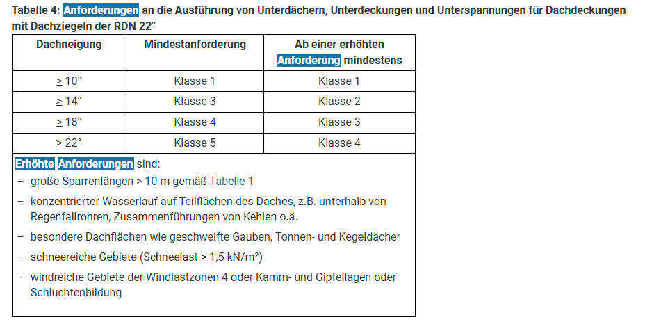

    an unseren EFH von 1982 wird gerade das Dach (Satteldach) saniert. Neue Unterspannbahn, Aufdachdämmung (Bauder PIR 16 cm) und neue Ziegel. Haken für eine PV wurden vom Dachdecker auch schon gesetzt. Das Dach ist weitgehend fertig. Nur an einer Stelle (ein Erker mit eigenem Satteldach) fehlen noch die Ziegel.
    Der Dachdecker hat uns in der Vergangenheit mehrfach mit einigem Stolz gesagt, dass das Dach auch ohne Ziegel allein durch die Unterspannbahn und die Dämmung schon dicht ist. In den letzten Wochen hat es fast gar nicht geregnet, so dass das nicht auf die Probe gestellt wurde. Erst in den letzten Tagen ist mal richtig was runtergekommen. Und leider ist das Dach im Bereich der Kehle zwischen Hauptdach und Erkerdach undicht. Was mir dabei fast noch mehr Sorgen macht ist, dass es bei einem richtigen Wolkenbruch gestern erst mal gar nicht getropft hat. Erst heute Morgen war in einem Eimer unter der Stelle Wasser, d.h. das Wasser kommt nur verzögert und langsam durch, was die Suche nach dem Leck sicher nicht einfacher macht.
    Wie haben es dem Dachdecker natürlich sofort gezeigt. Jetzt sagt er, dass er wegen der Verschraubung der Dachlatten Dämmung und Unterspannbahn überall durchlöchern musste und deshalb sei das Dach ohne Ziegel nicht mehr dicht. Er will eine Silikonfuge seitlich an die Dachlatten machen.
    Hier meine Fragen:
    - Stimmt es, dass ein Dach auch ohne Ziegel dicht sein muss? Wo ist das geregelt - gibt es dafür eine Norm?
    - Was haltet Ihr von der Aussage des Dachdeckers bzgl. Durchlöchern der Dämmung und dem Vorschlag mit dem Silikon?
    - Wie kann man so ein Leck finden? Sollte der Dachdecker das Dach zumindest im Bereich des Erkers und der Kehle wieder ganz abbauen und neu machen?
    Danke!

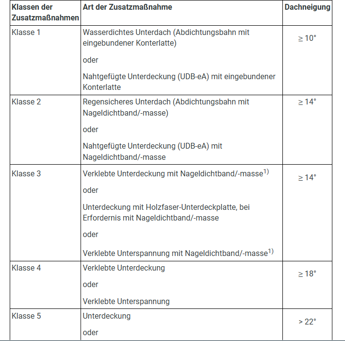

    Nein. Ein Steildach muss nicht wasserdicht sein, aber regensicher. Das bedeutet, dass eindringendes Niederschlagswasser sicher bis an die Traufe nach außen abgeleitet werden muss.
    Der erste Teil stimmt, durch das durchschrauben wird die "Dichtigkeit" gestört. An Sammelpunkten wie Kehlen, Fallrohre von Gauben , also dort wo vermehrt Wasser zusammen kommt, wird es dann problematisch. Deshalb muss man hier von einer erhöhten Anforderung ausgehen. Silikon ist Müll. Wenn dann muss ein Nageldichtband/Nageldichtmaße unter die betreffenden Konterlattungen.
    Ja, zumindest in diesem Bereich sollte überarbeitet werden. Aber nicht mit Silikon! Blech zurück bauen, Traglattung an der Konterlatte der Kehle lösen, Konterlattung lösen, Nageldichtband aufkleben und dann wieder alles montieren. Das ist jetzt kein riesiger Act, als vom Aufwand her überschaubar.

    Vielen Dank! Das Nageldichtband kommt also zwischen Konterlattund Dämmung, d.h. Du gehst davon aus, dass dort das Wasser reinkommt?
    Jetzt ist ja wahrscheinlich auch zwischen Unterspannbahn und Dämmung Wasser. Kann das von alleine verdunsten oder wie kommt das da wieder raus, ohne dass die neue Dämmung gleich vergammelt?
    Woraus stammen die Tabellen, die Du reinkopiert hast?

    Vermutlich, lässt sich aber aus der Ferne schwierig beurteilen. Aber an Hand deiner Beschreibung ist das das naheliegendeste.
    Die Dämmung gammelt nicht. Das restliche Wasser wird verdunsten. Die Tabellen sind Auszüge aus den aktuellen Fachregeln des deutschen Dachdeckerhandwerks.
