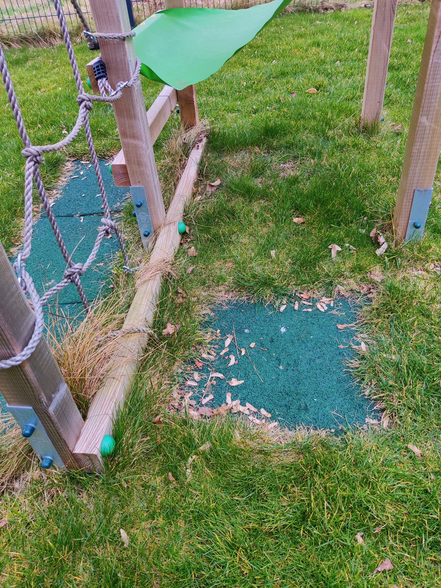

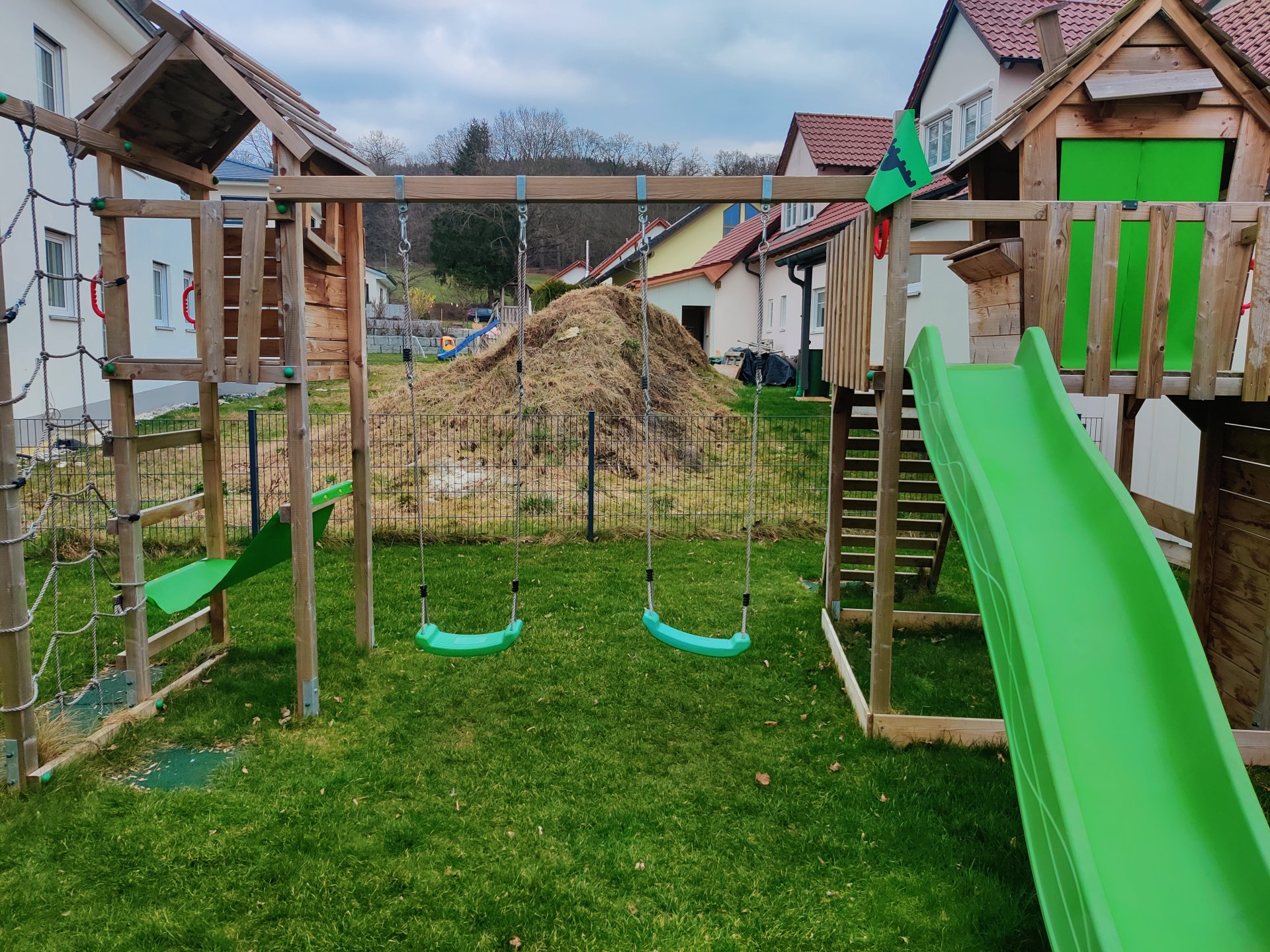

    Ich habe seit 2 Jahren einen spielturm von fatmoose. Er besteht aus 1 großen Plattform mit rusche, 2 schaukeln und 1 kleinen Plattform.
    Wenn mein 7 jähriger jetzt schaukelt wackelt die kleine Plattform würde sagen 1 bis 2 cm weiter oben gemessen.
    Mit dem Hersteller komme ich nicht weiter.
    Der Turm wurde nach Anleitung aufgebaut, mein dad ist Schreiner. Da wurde also nix gepfuscht oder so.

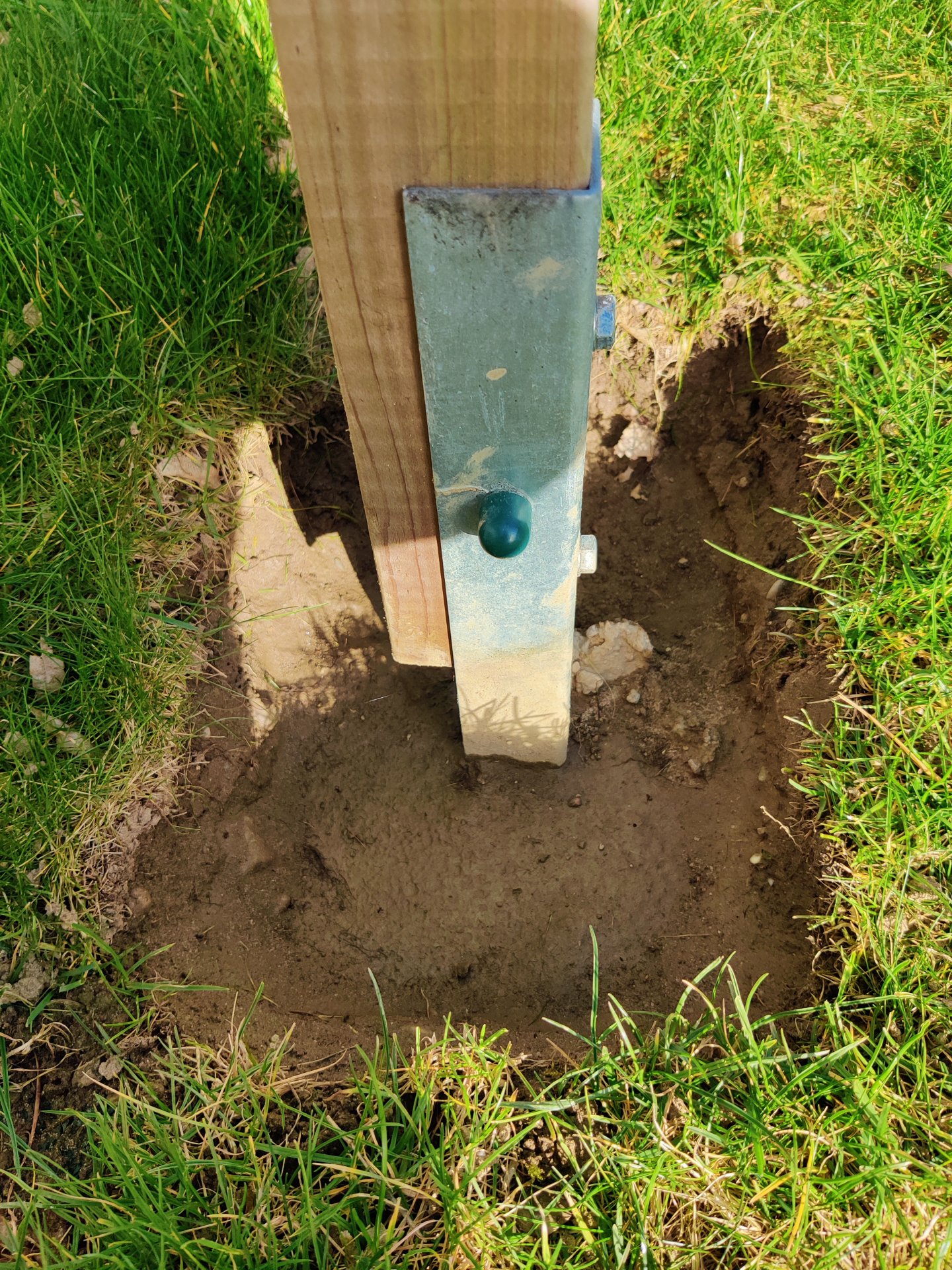

    Winkel wurden einbetoniert löcher 30x80 cm.
    Schrauben vor kurzem angezogen.
    Hab bei einer Stütze Mal den Rasen weg. Der Winkel sitzt Bombenfest. Nur das holt wackelt je höher Mann kommt.
    Anbei Bilder.
    Ich mein bei dem kleinen Turmanbau sind zu wenig Querstreben drin aber das darf ja auch nicht sein. Oder wie seht ihr das

    Hast du mal alle Schraubverbindungen überprüft?
    Bis auf die winzigen Kopfbänder unter der Rutschenplattform sehe ich auch keine aussteifenden Elemente in den Rahmen.

    Ja alle Schrauben überprüft und nachgezogen. Also die von den Winkeln und die vom Turm selbst.
    1 schraube bei den Winkeln dreht durch weil vermutlich überzogen. Aber das darf ja nic aus machen oder?

    Die kleinere linke wackelt. Also das komplette gestell mit Haus drauf
    Rechts mit rusche ist fest.

    Tja, dann ist entweder das Fundament etwas locker, oder die Schrauben nicht alle fest. Mehr ist nicht möglich. 3 mm unten am Fundament können oben schon 2-3 cm sein.

    Schrauben alle nachgezogen und Fundament bzw. Der Winkel wackelt nicht. Nur das holz

    Und der Schreiner hat nicht festgestellt, das da keinerlei Aussteifung drin ist? Da ist doch jedes Gartentor stabiler.
    Ich hätte da stillschweigend zwei Z-Streben diagonal eingesetzt, weil mir meine Enkel wichtig sind.

    In die Rahmen gehören aussteifende Elemente, damit die Rahmenecken im rechten Winkel bleiben. Das können z.B. Kopfbänder sein, wie sie unter der Rutschenplattform angeordnet sind. Du kannst auch die jeweils diagonal gegenüberliegenden Rahmenecken mit Zugbändern verbinden, ähnlich wie diese Regalkreuze bei den schwedischen Kellerregalen.
