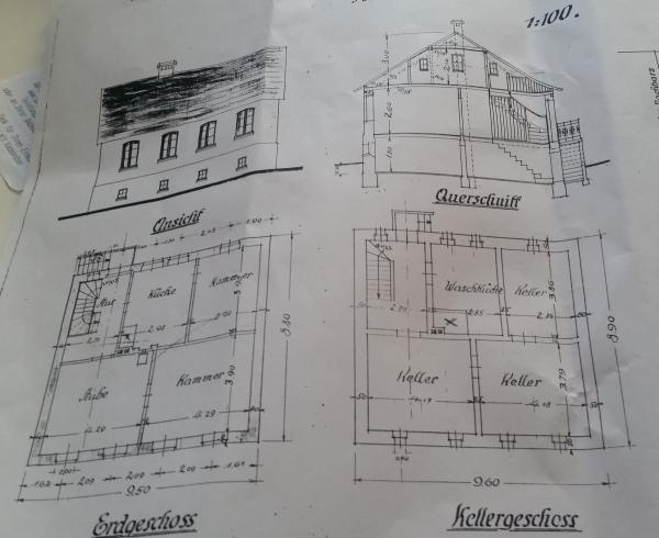

    ich überlege gerade, ob ich mir einen Altbau kaufe.
    Das Haus ist von 1924 und in Massivbauweise erstellt.
    Die Vollunterkellerung hat eine Geschosshöhe von 1,80. Das Ergdeschoss eine Höhe von 2,60. Darüber ist ein Satteldach mit einer Höhe am First von 3m.
    Da das Haus kernsaniert werden muss, war ich heute mit einem Bausachverständigen drin.
    Der fand im Keller Tropfenbildung an der Decke und nahm danach die Styroporplatten, die zur Dämmung benutzt werden sollten herunter. Leide haben die Vorbesitzer diese Platten direkt auf die Holzbalkendecke geschraubt und keine Dampfsperre gesetzt. Die Balken gammelten also fröhlich und gut feucht vor sich hin.
    Ist das zu retten? Und wenn ja wie und zu welchem Preis? Eine Holzverbunddecke wird ja schwierig werden, da ja als erstes die Balken getauscht werden müssen. Wäre es sinnvoller die Balken durch Stahlträger zu ersetzen? Was ist in der Statik des Hauses zu beachten? Die Kellerwände sind 50cm dick, die Hauswände 40cm.
    Was kann man da machen? Ich versuche zusätzlich schnellstmöglich einen Termin mit einem Bauunternehmen zu bekommen, möchte mich aber auf den Termin vorbereiten.

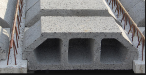

    als Alternative könnte man die Holzdecke rausreißen und eine Holsteindecke einbauen.
    ich habe das mal in einem Altbau gebaut , ist schnell eingebaut und stabil.
    entspr. Löcher Stemmen, Träger rein, Hohlsteine rein, Beton in die Träger und 5 cm Aufbeton,
    käme jetzt auf die Gegebenheiten und den Grundriss an ob das geht.
  5. #5 paulaken, 19.08.2017
    paulaken
    paulaken
    19.08.2017
    10
    IT

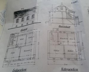

    Die Zeichnungen die ich vorliegen habe, habe ich angehängt.
    Die Tropfenbildung ist im Keller unter der Kammer diagonal zur Treppe. Betroffen sind dort die Ecke zwischen den beiden Außenwänden.
    Wenn mich meine Erinnerung nicht ganz täuscht, sind in den beiden Kellerräumen, die nebeneinander liegen Holzbalken, die anderen beiden Kellerräume (Treppe, Waschküche und Keller) sind mit Stahlträgern (?, auf jeden Fall Metall). In allen Räumen (bis auf den Kellerraum mit der Tropfenbildung) ist die Decke in einer Art Gewölbe verputzt, in dem Kellerraum mit den gammelnden Balken schaut man von unten auf die Dielen im EG. Hier in dem Raum hat sich auch der Vorbesitzer an der Dämmung des Kellers versucht (Dämmwolle zwischen die Holzbalken, Styropor darunter, fertig).
    Lässt sich dadurch das Nässeproblem erklären? Die anderen Räume schienen trocken zu sein...

    Man kann diese Decke herausnehmen und durch Betonträger mit den bereits erwähnten Einschubsteinen ersetzen. Das ist mit Schwarz und Sonntag aus Rumänien vermutlich eine überschaubare Arbeit.
    Ob ein Unternehmer mit seinen Leuten, die heute eine derartig körperlich schwere Arbeit nicht mehr gewohnt sind, da ein verbindliches Angebot zu einem festen Preis anbietet und diesen Preis auch einhält, möchte ich bei der derzeitigen Marktlage bezweifeln.
    Dabei wird aber die viel zu geringe Höhe des Kellers nicht verändert und die Feuchtigkeit ist weiterhin im Keller und auch in den aufgehenden Wänden.

    Vielen Dank für eure Anregungen. Eine Dampfbremse gibt es nicht, weder von oben, noch von unten. das Haus wurde bis vor einem Jahr bewohnt, das Erdgeschoss war der Hauptbereich und durch die (nicht vorhandene Heiztechnik) sicher nicht gut gepflegt. Es gibt im Erdgeschoß genau einen Ölofen und sonst nur die Küche, die durch den Herd beheizt werden konnte. Aber sicherlich war das Erdgeschoß wärmer als der Keller.
    Der Aufbau der Decke ist folgendermaßen von unten nach oben:
    1. Styroporplatten
    2. Dämmwolle und Holzbalken
    3. Trägersystem für die Dielen aus Holz
    4. Dielen
    5. Laminat, PVC oder Teppich. Der betroffene Raum ist mit PVC belegt.
    In den anderen Kellerräumen gibt es keine Dämmung der Kellerdecken. Dort ist der Aufbau ähnlich, eben nur ohne die Styroporplatten und die Dämmwolle. Die Zwischenräume zwischen den Balken sind vermutlich verfüllt und dann ist die Decke von unten verputzt. Was genau sich dahinter verbirgt, kann ich nicht beurteilen. Aber die eine Hausseite hat Holzbalken im Keller, die andere Seite Stahlträger. Diese Stahlträger sieht man im Putz.
    Die Wände sind bis zur Unterkante der Fenster mit beschichtetem Holz (oder nur Holzoptik, vermutlich eher das) verkleidet, die Decken im Erdgeschoß in Richtung Dachgeschoß genauso.
    Die Balkenköpfe waren, soweit ich das beurteilen kann, noch in Ordnung. An der geöffneten Stelle bröselte der Balken richtig. Zur Wand hin wurde der Balken wieder fester.
