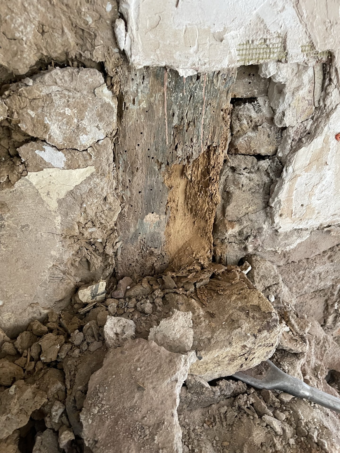

    ich habe ein Fachwerkhaus Baujahr unbekannt ungefähr 1920 welches ich aktuell am Kernsanieren bin.

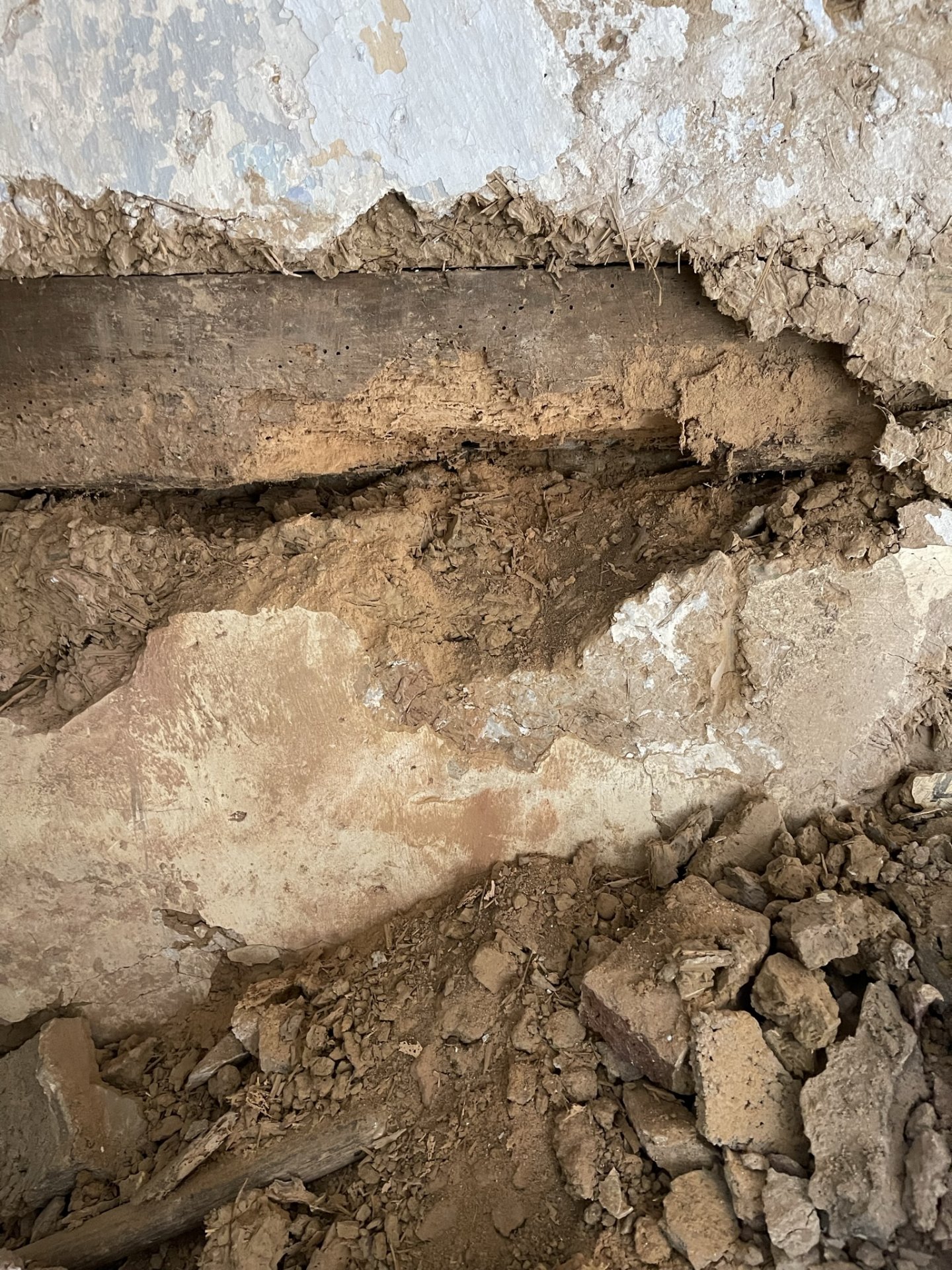

    Nun ich habe ein Treppe aus Stein entfernt und dahinter ist mir der Lehmputz direkt runtergekommen und man sah die Holzbalken. Diese sind an einer Stelle komplett mit der Hand entfernbar siehe Bild
    Das ist der Balken an der Außenwand.
    Nun sieht man von Außen nichts weil das Haus von außen verklinkert ist mit einer Luftschichtdämmung.
    Droht das Haus jetzt einzustürzen ? Kann man das Haus direkt "wegschmeißen" wenn die Außenbalken schon so aussehen ?
    Die Vermutung warum das so ist denke weil unter der Treppe Erde eingemauert war und diese in Kontakt mit der Wand war. Die Erde war feucht als ich sie Rausgeholt habe.

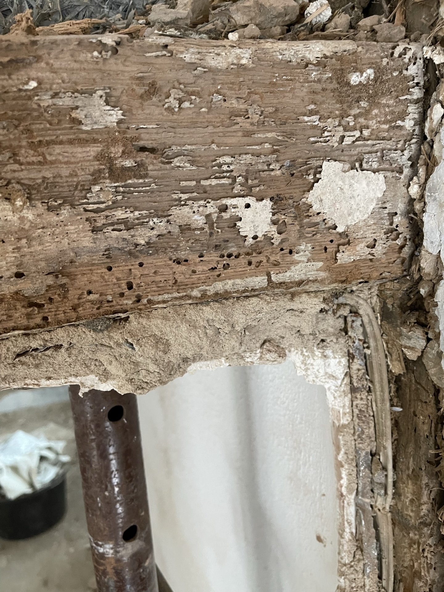

    Ich habe auch entdeckt das Manche Balken im Innenbereich so aussehen :
    Kann man hier ohne Großen Aufwand was machen oder muss man das Ganze Haus jetzt auf den Kopf stellen ?

    Mit Schutzhandschuhe anfassen bitte am besten mit Maske auch.. des ist Braunfäule laut Bilder,dass Eichen Holz zersetzt sich in seine Einzelteile ( Zerfallsbilder ) Es ist sogar zuvor von Insekten befallen gewesen..
    das Holz sollte entfernt werden, das Holz kann auch auf längere Sicht keine statischen Belastungen mehr aufnehmen ( Festigkeitswerte sind im Keller ) bzw zumuten lassen..also alles weg damit wo der Befall ist..

    Aufgrund eigener Fachwerkhaus Erfahrung gehe ich davon aus das die Fragen aus der Ferne nicht beantwortet werden können.
    Bei Fachwerk (Statik) braucht es den/die Zimmerer Meister/Meisterin mit Erfahrung vor Ort.

    Na logo erfolgt ein Befund mit Abnahme im Schriftverkehr bei größeren Mängeln, aber Fakt ist ja jetzt schon für alle, dass man das unbrauchbare Holz nicht so lassen darf/kann..
