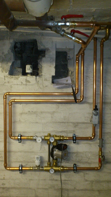

    Hallo Leute, kurze Frage...
    Hab gestern und heute von meinem Sanitär/Heizungsbauer den ersten Raum mit einer Fußbodenheizung ausstatten lassen. Haben Dichtheits und Funktionsprobe gemacht...soweit alles OK.Jedenfalls meinte er, erstmal laufen lassen, und wenn der Estrich geschüttet wird (Nächsten Samsatg), erstmal ausmachen, und nach drei Tagen langsam wieder anfahren.
    Ich hab hier mal n paar Bilder der Anlage...
    Temperaturregeleinheit
    Die beiden Rohre rechts gehen zur Heizkreisverteilung, die linken beiden kommen vom Rest des Systems mit Brennwerttherme als Wärmequelle.
    Das ganze sieht zugegebener Maßen noch etwas Russisch aus. Liegt aber daran, das die Therme nächstes Jahr in den Keller umziehen soll, direkt neben die Tempregeleinheit. Abgasrohr durch den alten Schornsteinzug...
    Derzeit hängt nur ein Heizkreis mit 72m Rohr dran...
    Mein Problem derzeit ist, das Vorlauf und Rücklauf von/zur Therme und Pumpe regelrecht glühen, Vorlauf zum Heizkreisverteiler Handwarm und der Rücklauf kalt ist! Weiterhin hab ich trotz höchster Pumpelleistung und voll aufgedrehten Ventilen nur nen Durchlauf von 0,5L. Die Heizung ist zu 99,9% entlüftet...irgendwie steh ich grad auf dem Schlauch, weil die Anlage nicht richtig warm wird...
    Wer hat Tipps?
    MFG Andy

    Schau mal ob am FBH Kreis das Ventil offen ist.
    Dafür würde ich mir das OK vom Estrichleger holen, denn normalerweise sind 3 Tage Wartezeit zu kurz.

    Mal so eine Theorie: So wie die Pumpe eingebaut ist, pumpt sie das Wasser im Bild oben von dem unteren Leitungsstrang in den oberen. Im (im Bild) oberen Strang kann das warme Wasser dann nach rechts zum Heizkreisverteiler oder nach links zurück zur BW-Therme. Wieviel nach rechts oder links fliesst, hängt vom Strömungswiderstand in den beiden Kreisen ab. Wenn der nun für den FBH-Kreis recht hoch ist (vergleichsweise dünnes Rohr, kleine Ventile,...), dann fliesst das heisse Wasser eben schnurstraks nach links wieder in die Therme zurück (dicke kurze Leitungen). Wenn der FBH-Kreis nun schon warm wäre, dann würde der Rücklauf warm und das Thermostatventil links unterhalb der Pumpe den Thermen-Kreis zu machen, so dass der FBH-Kreis korrekt bedient würde. Solange der aber noch kalt ist, bleibt das Ventil offen und der FBH-Kreis ist via den Thermenkreis hydraulisch kurzgeschlossen.
    Die Theorie erklärt die von Dir beschriebenen Symptome:
    - der Thermenkreis bleibt warm, der FBH-Kreis bleibt kalt
    - im FBH-Kreis gibt's durch den hydraulischen Kurzschluss fast keinen Fluss
    Test der Theorie: das Thermostatventil links unterhalb der Pumpe (das mit dem Fühler am Rücklauf) zudrehen, evtl. zusätzlich das Ventil oberhalb links der Pumpe zudrehen. Dann bleibt die FBH zwar immer noch kalt, aber der Fluss müsste einen vernünftigen Wert annehmen.
    Wenn der Test positiv ausfällt, dann schlage ich vor, die Hydraulik nochmal genau zu durchdenken und die Pumpe an eine andere Stelle zu setzen.
    Wenn nicht, dann ist meine Theorie falsch.

    @ Altbau...Die Stellmotoren sind für den Testlauf noch nicht entscheident. Bei offen Ventilen MUSS das Ding erstmal warm werden. Die Stellmotoren haben später eh keine Regelfunktion. Die schalten den Kreis nur ein oder aus.
    @ Rosmarin, ich hab hier mal die Aufbau und Bedienungsanleitung des Festwertregelsets...
    Aber wie gesagt....viel steht nicht drin...Bin mal gespannt, was der Hersteller/Verkäufer des Sets sagt. Hab Ihn mal angemailt...

    Habs jetzt mal fast zugedreht...Bin mal gespannt, was es für Auswirkungen hat, wenn ich nachher von Arbeit komme. Durchflussanzeiger hat sich erstmal NICHT verändert.

    Ich schreib´s gerne noch einmal. Das Ventil im Verteilerbalken wäre zuerst zu überprüfen. Das hätte auch jeder Heizungsbauer wohl zuerst gemacht.

    Wieviel Temperatur zeigen denn die Thermometer überhaupt an ?
    Wenn Ventil 4 geschlossen wird, dann kann keine Wärme in die ganze Mimik eingebracht werden.
    Das Rücklaufventil gehört *auf*.
    Wird Ventil 6 geschlossen findet keine Überströmung mehr statt und der volle Differenzdruck der Pumpe liegt auf der Zuleitung zum FBH Verteiler an.
    Bei dem provisorischen Betrieb aufpassen auf die Temperatur da der Sicherheitsthermostat noch nicht angeschlossen ist.
    Die Grenztemperatur des Estrichs sollte nicht überschritten werden.
    Sind die Durchflussanzeiger auch *auf* ?

    So banal, wie es ist, so isses dann auch wirklich....
    Zur Erklärung...Sein Aufgabenbereich ist größtenteils Sanitär, sprich, Wasser/Abwasser. Er hat auch schon 2-3 FB-Heizungen verbaut, allerdings wohl nur Einzelplatzlösungen mit Rücklauftempregelung. Jedenfalls hatta heute "schlauen Mann" gefragt, und ist nochmal vorbei gekommen...
    Das war wohl genau das Problem. Kannte er so noch nicht....Ich auch nicht, muss ich aber auch nicht. Meine Rohrdimensionen gehen von 63 bis 2000....
    Gut, man hätte jetzt in die Anleitung des Heizkreisverteilers schauen können....aber gut.
    Jedenfalls läuft die Anlage jetzt mit 4L/Min bei kleinster Pumpenleistung...und siehe da, es wird auch warm.:bounce:
    Hab erstmal auf 30°C Rücklauf runter gedreht....
