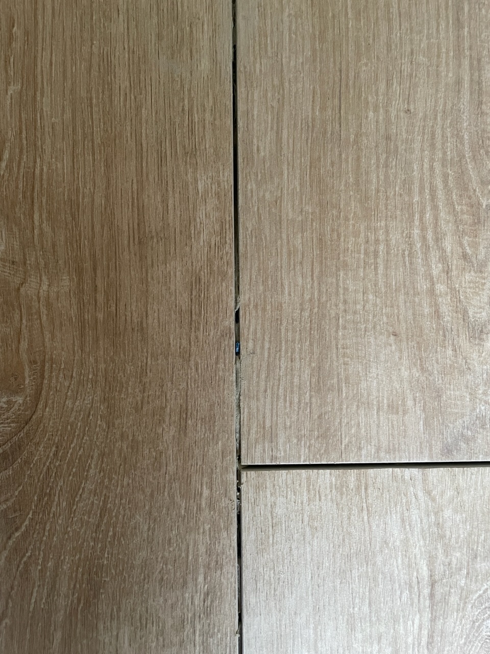

    leider hat der Heizi ein paar Stunden nach dem Fliesen legen die FBH angemacht, leider.
    Es sind Keramik Fliesen, nur 8mm dünn.
    Die FBH war jetzt ca. 24 Stunden an.
    Der Fliesenleger meinte, es werden nun alle Fliesen deswegen reißen, kann das sein? Oder kann es sein, dass nichts passiert, weil es ja nur 24 Stunden war?
    Fliesenkleber ist c2 und s1 zertifiziert.
    vielen Dank

    Schonmal auf Hohlklang überprüft? Je nach Vorlauftemperatur können die Fliesen abscheren weil die Feuchtigkeit die Fliesen sozusagen hoch drückt, dann sind die Lose. Wenn die Fachgerecht im Buttering Floating verfahren verlegt wurden ist die Gefahr aber gering dass etwas passiert.

    Tatsächlich sehen die Fliesen aber noch so aus:
    ich habe eben geschaut. Es wirkt alles sehr fest. Oder dauert es ein paar Tage, bis die Auswirkungen ersichtlich sind?
    Wie hoch die Vorlauftemperatur war, kann ich leider nicht sagen.
    Die Raumtemperatur war vorher bei 16-18 grad und nun war sie heute morgen bei 24 grad, also sehr hoch!
    Habe es sofort ausgestellt und alle Fenster auf.
    Es handelt sich um den Flexkleber Polyr PL 1200.
    Dort steht in der Anleitung:
    Verarbeitungstemperatur:
    > +5 °C bis +30 °C (Luft-, Material- und Untergrundtemperatur)
    Untergrundtemperaturen unter +5 °C und über + 30 °C:
    Frisch geklebtes Material ist vor zu rascher Austrocknung und ungünstigen Witterungseinflüssen (starke Sonneneinstrahlung, Frost, Niederschlag etc.) zu schützen. Bei Wand- und Bodenfliesen kann nach ca. 12 Stunden mit der Verfugung begonnen werden.
    Was wäre dann die Konsequenz? Die Fliesen bleiben heil oder?
    Er müsste also einfach nur neu verkleben quasi?

    Aufgrund der Tatsache dass hier mit einem Nivelliersystem gearbeitet wurde, gehe ich ebenso davon aus, dass hier auch mit Kontaktschicht gearbeitet wurde und dementsprechend nichts passiert ist. Wenn Schäden entstehen, machen die sich in diesem Fall direkt bemerkbar.

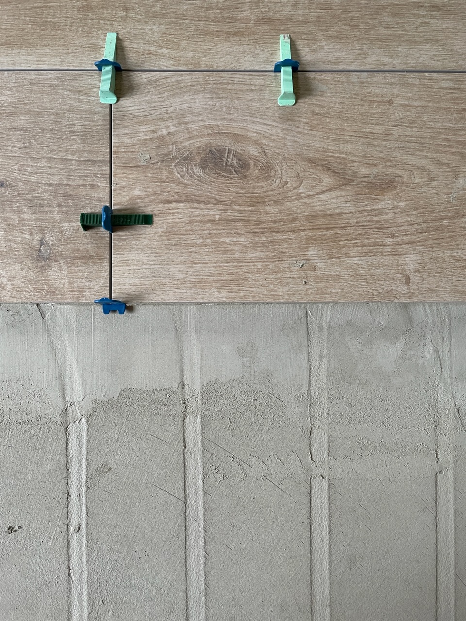

    Vielen Dank für die Antwort.
    Ich bin absoluter Baulaie und habe null Ahnung
    Also, der Boden sah vorher so aus:
    Da hat er den Flexkleber drauf gemacht und verlegt quasi.
    Die Fußbodenheizung wurde vor Monaten direkt in den Estrich gefräst.
    Aber bisher konnte ich, wie gesagt, keine Risse oder lose Fliesen erkennen.
    Wenn ich das richtig verstanden habe, ist das schlimmste, das passieren kann, dass die Fliesen lose werden, richtig? Oder könnte es auch reißen?
    Wir wollten erst in ein paar Monaten einziehen.
    Lose fliesen könnte man doch einfach dann erneut verkleben, oder nicht? Würde halt nur mehr Zeit und fliesenkleber kosten, aber das wäre ja vertretbar..

    Genau, wenn dann lösen die sich, da ja auch noch nicht verfugt wurde. Wenn aber jetzt noch alles fest ist dann passiert da wohl auch nichts mehr.
