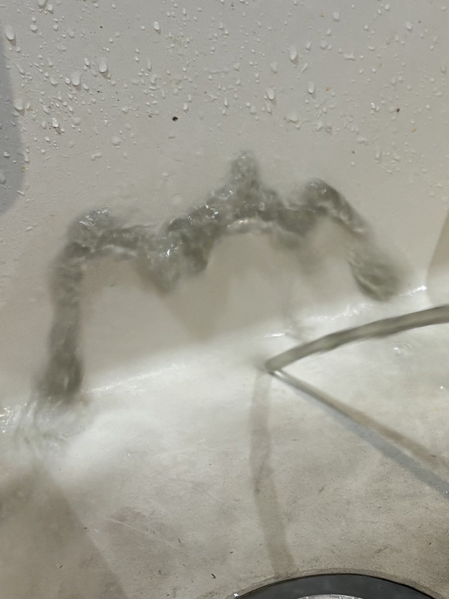

    Die Durchflussregler an der FBH zeigen bei voller Öffnung zw. 0,5 bis 1l/Min an.
    Dabei habe ich einen Durchfluss von weniger als 0,3qm/h über alle Kreise der FBH.
    Die Regler waren leicht verschmutzt, aber nicht verschlammt. Beim spülen der FBH kam auch kein Schlamm heraus, lediglich dreckiges bis leicht verschmutztes Wasser.
