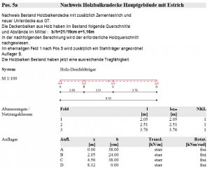

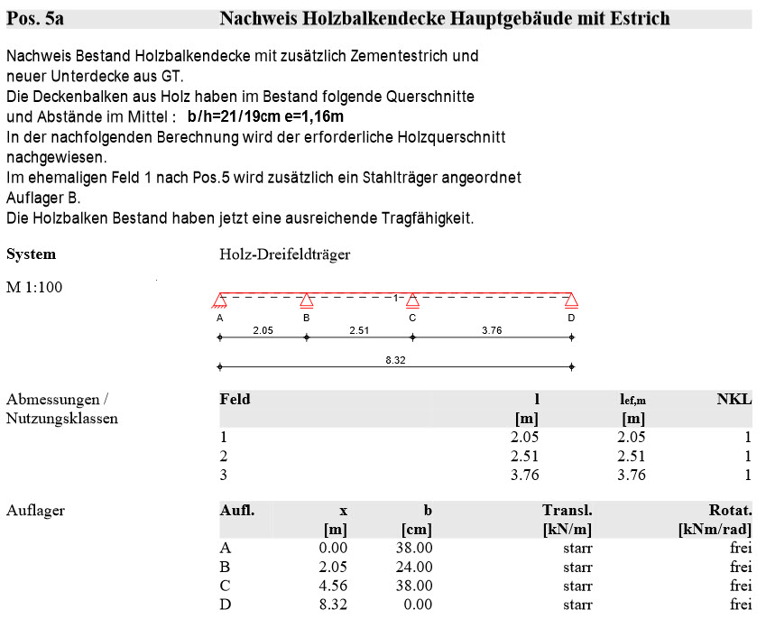

    ich plane grade meinen Ausbau des OG (unten ist bewohnt) und möchte möglichst wenig Fehler machen. Deshalb schreibe ich hier:
    Insbesondere den Aufbau des Fußbodens würde ich hier gerne von euch bewerten lassen.

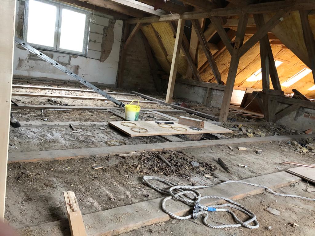

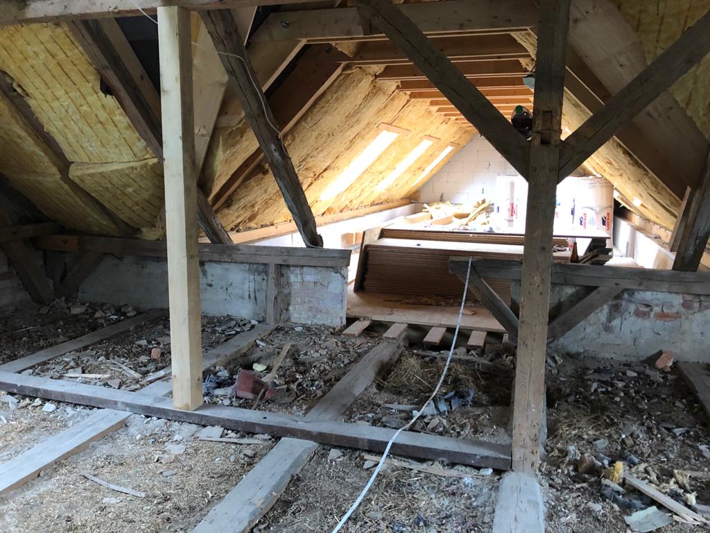

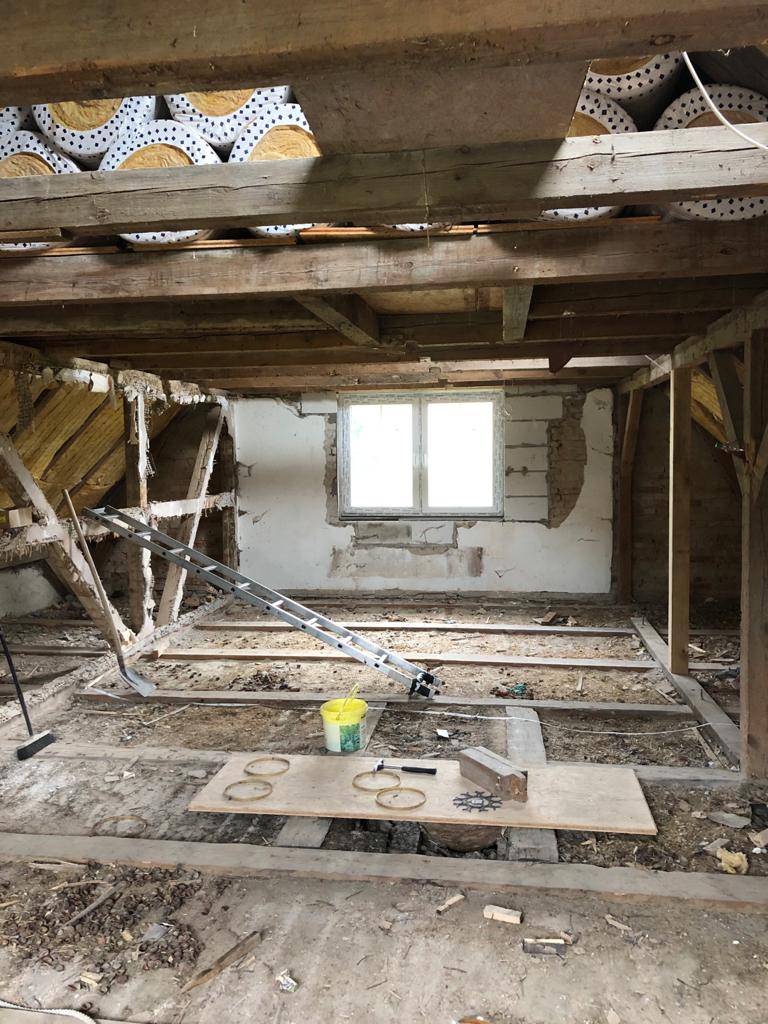

    Wir Reden über ein EFH von Baujahr ca.1920 mit einer sehr guten Substanz. Daran wurde ein Neubau zur Vergrößerung angebaut. Ohne Wände ca. 65m² Altbau und 40m² Neubau.
    Die Zwischendecke im Altbau ist eine Lehmdecke. Im Neubau sind es ebenfalls Holzbalken mit Mineralwolle.

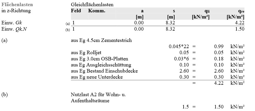

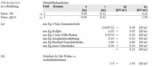

    Ziel ist es, ca. 4,5cm dicken Estrich im OG zu verarbeiten.

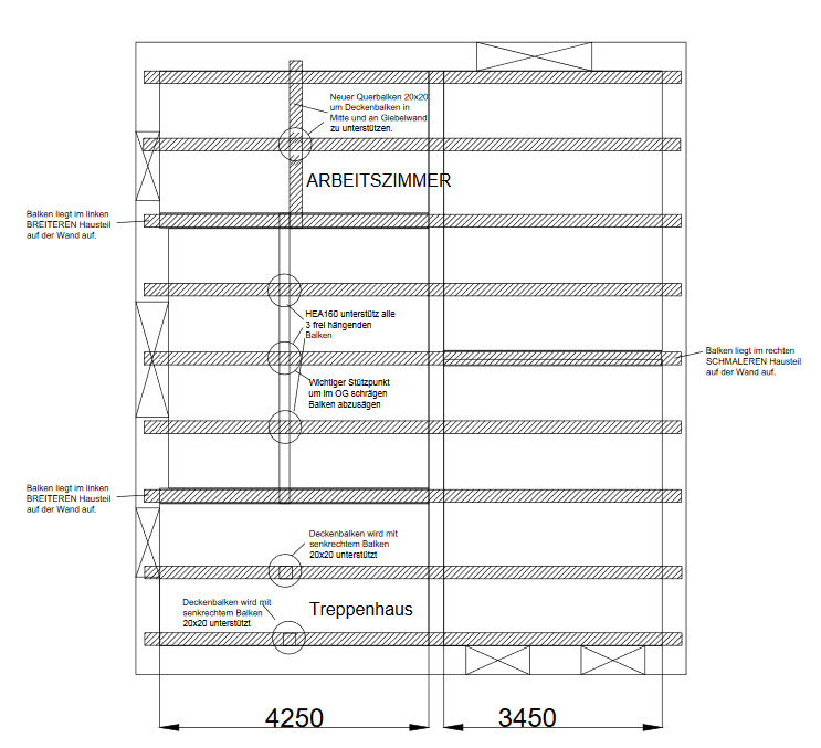

    Eine Statik habe ich, aber wenn ich ehrlich bin, fand ich den Statiker etwas „wirr“ und ich vertraue ihm nicht, habe aber auch selbst keine Ahnung! Letztendlich habe ich es schwarz auf weiß und ich will hier keine Grundsatzdiskussion anstoßen. Der Balkenmittenabstand ist 116cm (Lichte Weite zwischen 91 und 98cm). Im rechten Teil des Altbaus sind die Balken 3,45m freitragend, im linken Teil zwar 4,25m aber neu durch einen mittigen Stahlträger unterstützt (Siehe Bilder). Im OG des Altbaus wird auch nur ein Raum entstehen, offen bis in die Dachspitze. Der Neubau (geht mittig rechts vom Altbau ab) ist auf den angehängten Bildern nicht zu sehen. Dort entstehen ein Gästezimmer und ein Bad mit Dusche.

    Die Fragen:
    1. Sehr ihr allgemeine Probleme?
    2. Muss ich die Lehmdecke bis zur Oberkante Balken mit Schüttung ausfüllen? Wenn nicht notwendig, würde ich es nicht machen wollen. Die aktuelle Schallisolierung halte ich für sehr gut. Ich weiß nur nicht, ob der Hohlraum was ausmacht. Weiterhin sollen auch die Kabel in diesen Bereich zwischen die Sparschalung.
    3. Gibt es dort irgendwas, was man Richtung Dampfsperre beachten muss? Soweit ich – auch hier - gelesen habe, ist beheizter Wohnraum zu beheiztem Wohnraum „unkompliziert“.
    4. Gehe ich vorsichtig richtig in der Annahme, dass nichts knarren dürfte bei 4,5cm Estrich?
    5. Ich wollte die Rohre auf Estrichmatten festbinden, weil mir mein Energieberater sagte, dass er mal den Fehler gemacht hat in den Rolljet zu tackern und die Nadeln dann einen Extremen Trittschall verursachten. Das sollte auch der geringst mögliche Aufbau sein, wenn man von teuren Systemen wie SICCUS absieht.
