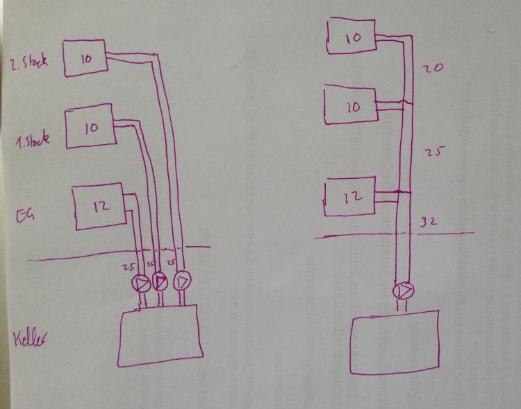

    Wir sind dabei unser EFH (240m2) zu sanieren & möchten komplett auf Fussbodenheizung umstellen. Zwei Angebote bzgl. Steigleitung haben wir bekommen: Am besten erklärt es sich in einem selbst gezeichneten Grafik (siehe Foto).
    Welche Variante ist besser? Brauchen wir 3 Pumpen für 3 Etagen (EG, OG, DG)?
    Im EG haben wir 12 Heizkreise mit je maximal 80m länge. Im OG und DG jeweils 10 Heizkreise. Es handelt sich eben um ein Dünnschichtsystem mit 12x2mm Rohre - darum so viele Heizkreise. Im Keller haben wir dann den Heizkessel, der mit Öl betrieben wird.

    was wurde berechnet?

    Mittlerweile werden Heizsysteme berechnet, daraus ergibt sich dann auch pumpengrösse/Menge.
    Alles andere ist ' kann vielleicht passen'

    Gibt es unterschiedliche Anforderungen in den 3 Ebenen was die Heizung angeht?
    Ist das Haus (ggf. später) aufteilbar in mehr als eine Nutzereinheit?

    auch für die berechnungen muß man den ansatz festlegen.
    daher würde ich auch mit 3 pumpen loslegen, schon alleine wegen der 240m².

    Wie werden die 3 Etagen genutzt?
    Bei den dünnen Röhrchen muss man mit hohen Druckverlusten rechnen. Da kann es sinnvoll sein, wenn man jeder Etage eine Pumpe spendiert, zumal wenn dann auch noch die Nutzung so ist, dass evtl. mal getrennt abgerechnet werden soll.
    Ach ja, die Anzahl der Kreise ist nicht nur durch den Rohrquerschnitt begrenzt. Hier greift zuerst einmal die Heizlast die abgedeckt werden muss und dann die Heizleistung die die FBH liefern soll. Wärmeerzeuger,m Auslegungstemperatur usw. usw. Sind dann die hydraulischen Verhältnisse bekannt, dann kann kam auch leichter entscheiden wie man mit den Pumpen verfährt. Auch der Wärmeerzeuger spielt hier mit rein.
