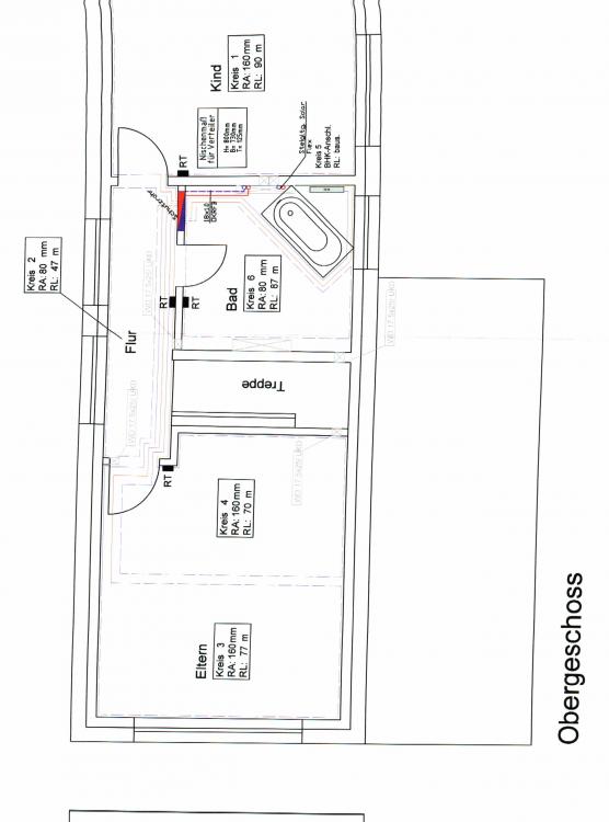

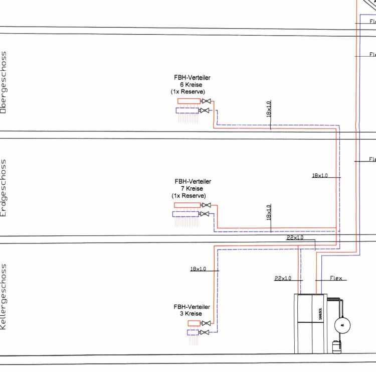

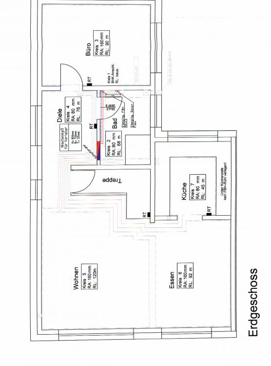

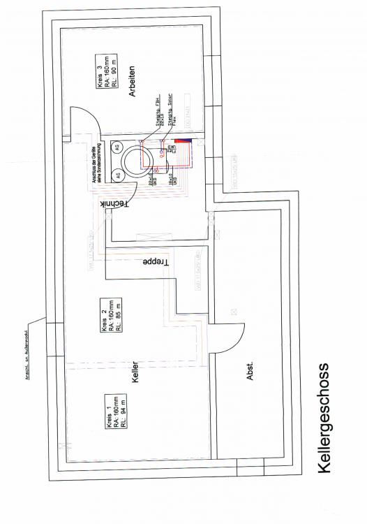

    was für ein Glück. Die Zeichnungen sehen deutlich besser aus, als die Planungsunterlagen..... IMAG0171.jpg

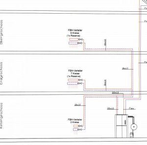

    na also, jetzt noch Infos zu den Längen der Steigleitungen, und es werde Licht.
    Wenn ich das richtig sehe, dann wurden die HKV mit 22er CU angebunden, OG und EG hängt an einem Strang. Da diese direkt übereinander liegen, dürfte die Länge vielleicht 3-4m vom EG in´s OG sein (inkl. Bogen und Kleinkram), und das gleiche noch einmal vom Keller in´s EG.
    Ich denke Du kannst den Bohrhammer im Schrank lassen, das könnte auch so reichen.

    Längenbezeichnungen sehe ich keine.....
    Zur not muss ich das aus der Werplanung von Archi ableiten oder ausmessen.

    na ja, muss nicht auf den cm genau sein, aber es wäre schon mal wichtig, ob die Bodenbeläge so sind wie in der FBH Dimensionierung, denn es macht schon einen Unterschied ob da Fliesen auf dem Boden liegen oder 20mm Massivholzbohlen.
    Ist der Wohnzimmerkreis tatsächlich mit 130m ausgeführt (siehe Dein Bild), dann könnten wir den als kritischen Kreis nehmen, mit grob 150mbar. Auf der Anbindung zum HKV kommen vielleicht noch mal 50mbar zusammen, also zusammen 200mbar. Jetzt kommt es noch darauf an, ob die Pumpe die Kreise aus dem Puffer versorgt, oder ob sie zwischenzeitlich direkt am Wärmeerzeuger hängt. Dann wäre noch zu schauen, was dessen interner WT an Druckverlusten verursacht.
