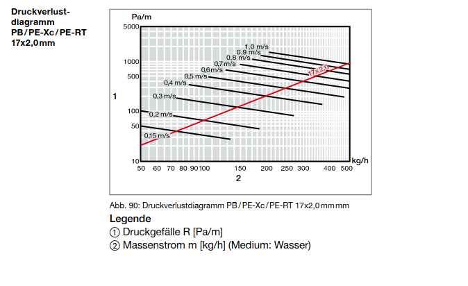

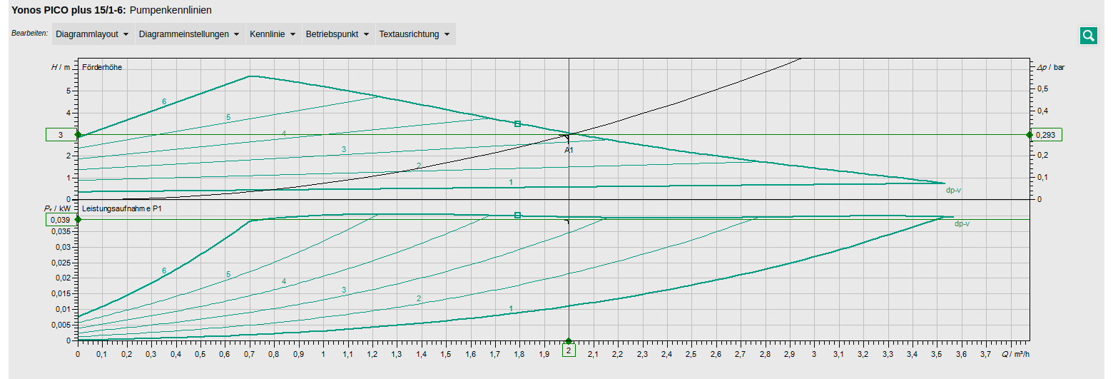

    Hallo Forumsgemeinde,
    folgendes Anliegen: seit es Fußbodenheizungen gibt, gelten 120m, besser 100m als maximale Länge für die Heizkreise der Fußbodenheizung. Nun plane ich momentan für mein Eigenheim die FBH und habe sehr wenige und sehr große Räume. Folge ich dieser Empfehlung kommen bei einem Verlegeabstand von 10cm pro Raum bis zu 6 Heizkreise zusammen. Den Verlegeabstand werde ich nicht vergrößern, da es thermodynamisch gesehen keinen Grund gibt, auf Wärmetauscherfläche zu verzichten. Nun ergibt sich aus diesem Diagramm von Viega
    für den längsten Heizkreis von knapp 180m, einer Spreizung von 5K und einer Leistung von maximal 800W für die Zone eine Druckerhöhung von 2,7 mWS. Bei einer Gesamtleistung von 10kW (KFW55). Wähle ich mit den Werten eine Wilo Yonos aus, käme ich mit der Zweitkleinsten aus bei einer Leistungsaufnahme von 38W im Betriebspunkt. Selbst bei 4000 Stunden Betriebszeit bei Vollast (also neverever...) kommt sie auf Betriebskosten von unter 20€ pro Jahr
    die spare ich wahrscheinlich x-fach durch die höhere Effizienz der Heizung aufgrund der turbulenteren Strömung. Frage ich einen beliebigen Heizungsbauer, warum maximal 120 m, erhalte ich als Antwort nur "darum" oder "weil das so ist". Kennt hier jemand einen plausiblen, technischen Grund, die Heizkreislänge auf 120 m zu begrenzen?

    Dann macht man 2x 90m draus und alle Diskussionen sind vorbei.

    Alle Kreise sollten eine einigermaßen gleiche Länge haben. Dann ist der Druckverlust in allen Kreisen etwa gleich und der Hydraulische Abgleich gelingt leichter. Ein Kreis mit 180 m und ein anderer mit 40 m am gleichen Heizkreisverteiler kann man nicht vernünftig einstellen weil das Wasser sofort den kurzen Weg einschlägt. Im Bad verbleibt in der REgel eine so kleine Fläche, daß man auch bei geringerem Verlegeabstand, ohne einen Zusatzheizkörper nicht sehr glücklich wird.

    Du brauchst dann einen Durchfluss von 2,3l/min für diesen Kreis... das wird mit 38W Pumpenleistung und 2m³/h Gesamtvolumenstrom nichts... Ich habe Kreise mit 60- 100m (16x2 Rohr) und mit ca 45W Pumpenleistung (Panasonic hat ein recht gut Pumpe verbaut) komme ich max auf 1,5l/min je Kreis. Wenn ich 2,x haben will, dann bin ich schon eher bei 90W Pumpenleistung...
    Das Problem ist, dass da ja noch andere Teile in der Hydraulik sind und am Ende die benötigte Leistung exponential "wegläuft" (doppelter Druckverlust = 4 fache Leistung), daher sollte man den Druckverlust so gering wie mögich halten und das ist auch der Grund für die "100m" Regel.
