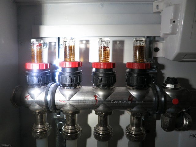

    die Durchflussmengenmesser im HKV zeigten nach dem Befüllen der FBH und während des Aufheizens klares Wasser. Bild 1

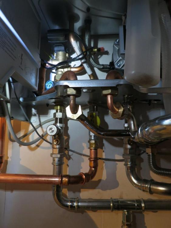

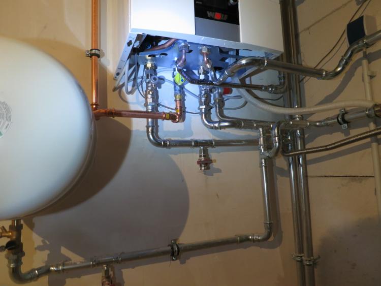

    Nach ca. zwei Wochen aktivem Estrichprogramm erscheint das Wasser in den Durchflussmengenmessern bräunlich? Bild 2+3
    Ist das normal oder muss ich mir Sorgen machen? Was könnten Ursachen sein?

    Danke für den Link... Ich tippe auf "einfach Frischwasser." ohne Vollschutzmittel. Wasserhärte: hart, gemäß WRMG vom 01.Feb.2007 (Gesamthärte °dH 19,30 0,03 TS, Gesamthärte als CaCO3 mmol/l 3,44 TS, Summe Erdalkalien mmol/l 3,4 TS) - eingefüllt am 24.3.14 Foto 1 - Foto 2 und 3 vom 8.4.14 also 3 Wochen später.
    Was ist zu tun?

    Heizungsbauer wurde um folgende Prüfungen / Korrekturen gebeten:
    1. Mischinstallation mit verschiedenen Materialien / Metallen in der Anlage
    2. Nichtaufbereitung des Wassers ohne zeitgemäßes Korrosionsschutzmittel
    3. Sauerstoffeintrag im System
    Die Vorgehensweisen sind in der Montageanleitung der Gastherme beschrieben.

    Daran glaube ich momentan noch nicht. Lernbereitschaft und Beratungsresitenz sind Gründe, weiterhin agieren noch betriebswirtschaftliche Gegner. (BT, HB)
    Mein Thermenhersteller war sehr hilfreich und hat mir eine Berechnungstabelle geliefert, wie das Wasser aufbereitet werden muss. Hier kommt es auf den Wasserinhalt Leistung der Therme usw. an.
    Eine gute Erklärung zum Sauerstoffeintrag gibt es auch bei Bruno Bosy, hier:
    http://www.bosy-online.de/Korrosion/Beitrag_zum_Heizungswasser.pdf

    Fotos fallen mir leicht... kann diese "Anlagenbeschreibung" mit dem Herzstück Wolf Gastherme CGB-2 bereits Abweichungen von normgerecht und fachgerecht erkennen lassen? Danke Tom

    Mit den letzten beiden Bildern hatte ich versucht Achim Kaisers Wunsch nach einer kurzen Anlagebeschreibung nachzukommen und die Mischinstallation zu veranschaulichen. Mit der Hoffnung, dass die Mischinstallation mit den verschiedenen Materialien / Metallen in der Anlage nicht die Ursache der Braunfärbung darstellt. Auch davon ausgehend, dass in der Anlage nur Materialien verwendet wurden, die geeignet sind und die sich miteinander vertragen. Meine Erwartung ist, dass auf dem Markt für die Sanitär- und Heizungsinstallation nichts anderes angeboten wird...?
    Als Ursache der Braunfärbung sehe ich nun von den o.g. 3 Punkten vor allem die Nichtaufbereitung des Wassers ohne zeitgemäßes Korrosionsschutzmittel. Ist das korrekt? Bisher hat weder BT noch Heizungsbauer auf meine Anfragen und meiner Forderung nach Durchspülen und Neubefüllung geantwortet.

    Als Anlagenbeschreibung reichen die Bilder nicht aus. Es reicht schon die Umwälzpumpe aus, um eine leichte Braunfärbung zu verursachen. Auch wurde nicht gesagt, was beauftragt wurde. Über das richtige Spülen, Reinigen und behandeln des Heizungsfüllwassers wird immer wieder gestritten. DIN-Normen und VDI-Richtlinien sind nur Empfehlungen und keine gesetzlichen Vorgaben. Letztendlich muss der Heizungsbauer sein Werk verantworten.

    Die Wasserprobe des knapp 2 Monate alten Heizungswassers ergab:
    Geruch: muffig
    Farbe: braun
    Trübung: pos.
    Bodensatz: br. Niedergang, magn
    Leitfähigkeit μS/cm: 948
    pH-Wert: 7,6
    pH-Wert der Calzit-Sättigung: 7,8
    Säurekapazität bis pH 4,3 mol/m³: 3,2
    Gesamthärte °dH 16,0
    Karbonathärte °dH 8,9
    Eisen (ges.) Fe mg/l >10,0
    Chlorid Cl mg/l 101
    Empfehlung des Labors an die Heizungsfirma: Austausch des gesamten Wassers gegen VE-Wasser mit Heizungsschutz JTH-L

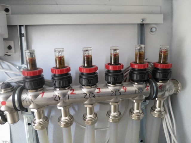

    ich hänge mich hier einfach mal dran.
    Bei mir läuft die neue Heizung ebenfalls keine 2 Wochen (Estrich-Aufheizprogramm), das Heizungswasser ist sogar noch bräunlicher, als oben auf den Bildern zu sehen.
    Das Wasser wurde vor dem Befüllen mit einer Patrone (?) enthärtet.
    Wie wäre hier die Vorgehensweise? Ist die bräunliche Verfärbung an sich schon ein Mangel?
    Wie kann ich hier argumentieren?

    Notwenig ist ein Spülen der Anlage und ein Befüllen mit VE-Wasser - ohne Zusatzstoffe.
    Argumente, Anleitungen dafür hatte ich über die beschriebene Wasserprobe und die beschriebenen Links gefunden.

    Hatte meinem BT den Mangel rechtzeitig angezeigt, der hat es bei Judo.eu testen lassen und dann den Mangel wie beschrieben behoben.
