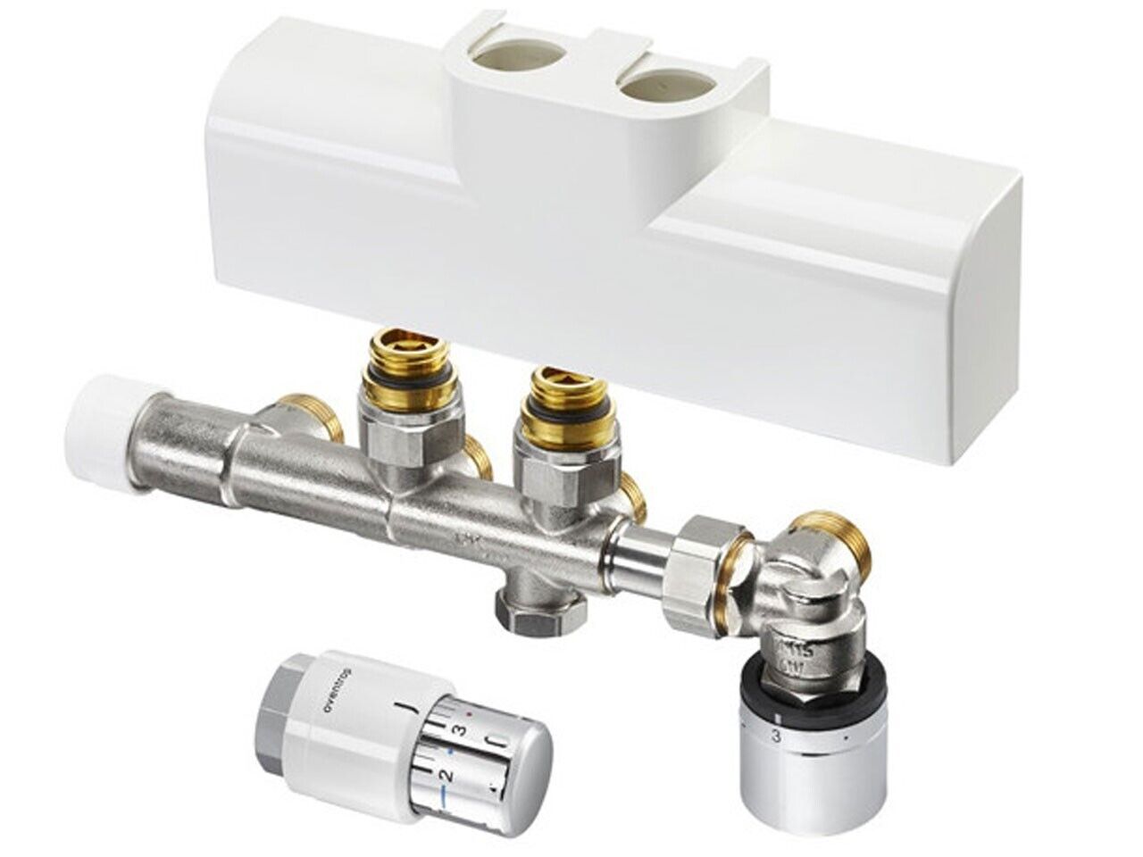

    wir haben vor einiger Zeit unser Bad umgebaut. Wir haben dort eine Fußbodenheizung, die - soweit ich weiß - in unserem normalen Heizkreis mit drin hängt. Die FuBo Heizung wird über ein mechanisches Thermostat am Badheizkörper gesteuert. Das ist etwas nervig, da man einige Zeit vor dem Baden o.ä. dann dran denken muss das gute Stück anzuschalten. Die FuBo Heizung ist ja recht träge.
    Nun würde ich gerne ein elektrisches Thermostat nachrüsten. um Heizzyklen, morgens und abends zu definieren. Hatte bereits mit einem Hersteller telefoniert, der meinte, dass seine Thermostate dafür nicht geeignet seien.
    Wir haben eine Sanibel Heizung. Es handelt sich um ein comfort Multiblock T-RTL Anschlussset, wo der Heizkörper und die beiden Thermostate dranhängen. Gibt es eine Möglichkeit, ein eklektisches Thermostat o.ä. nachzurüsten mit überschaubarem Kostenaufwand? Also ähnlich eines Heizkörpers o.ä.? Und wenn ja, welches Thermostat wäre geeignet?

    Dieser Wandanschluss für das FuBo Heizungsthermostat kein Ventil wie bei einem "normalen" Heizkörper. Wenn man die Thermostatkappe abzieht, ist da wie eine Sechskantmutter drauf, deshalb wird das mit den herkömmlichen elektrischen Thermostatköpfen nicht funktionieren. Ziel wäre schon das Ganze mit so wenig wie möglich Aufwand elektrisch zu machen. Bei Honeywell habe ich mal angefragt, denke aber, dass die elektrischen Thermostate da auch nicht passen.

    Ein Foto mache ich heute Abend. Schaut aber recht gleich aus wie unten. Links wo die weiße Kappe ist, ist ein identisches wie auf dem Bild Thermostat mit drauf. Rechts was nach unten zeigt ist identisch, regelt die FuBo Heizung. Wenn man die Kappe abzieht hat man im Grunde "nur" diese Sechskant Mutter dingens

    Man darf nicht vergessen, dass Fbh die am Rücklauf mit einem RTL Ventil angeschlossen sind nicht über die Raumluft Regeln sondern über die Wassertemperatur, deswegen findest du auch keinen geeigneten Regler.

    Ah, dann werde ich das denke ich knicken können. Danke für die Rückmeldung :)
