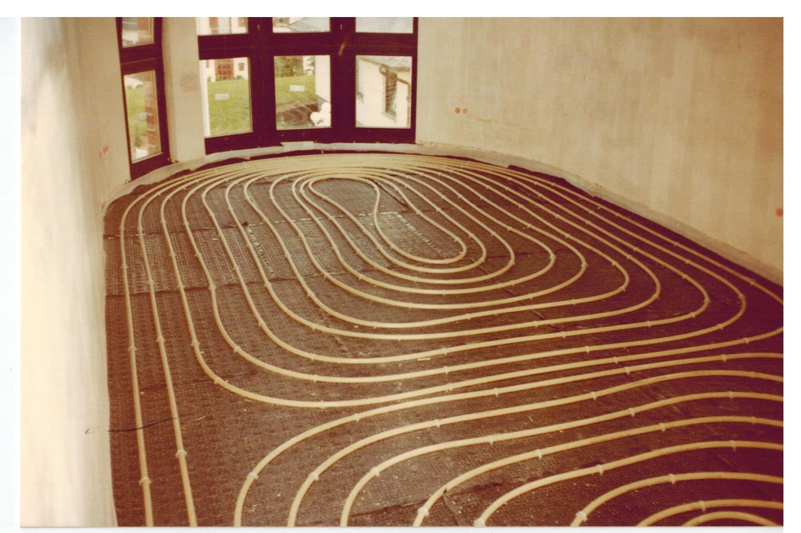

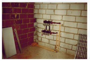

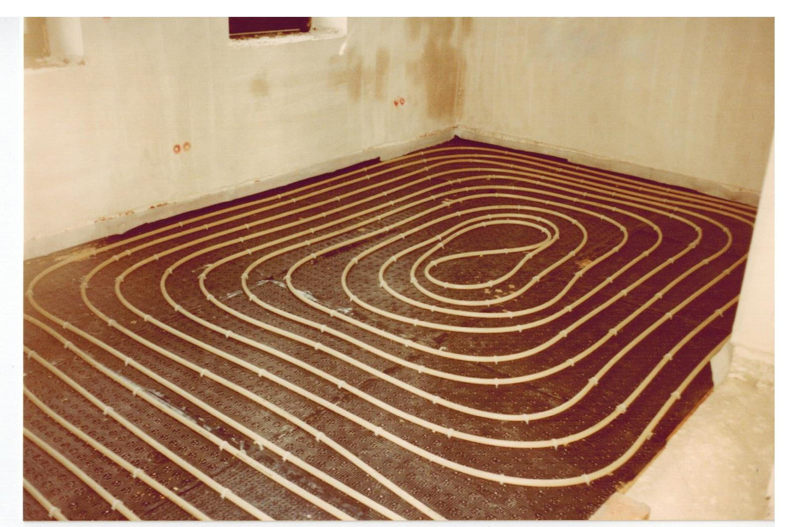

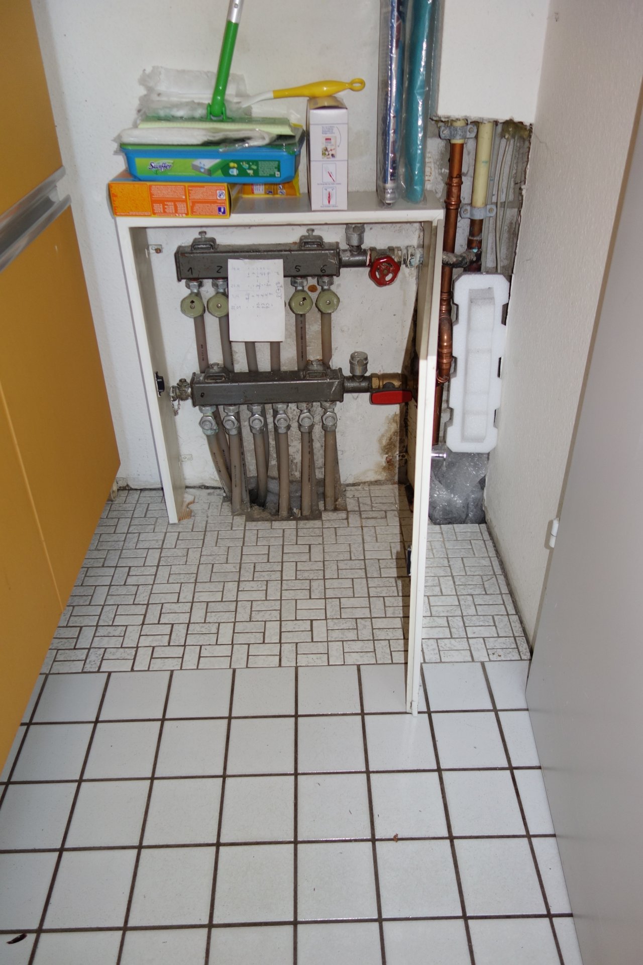

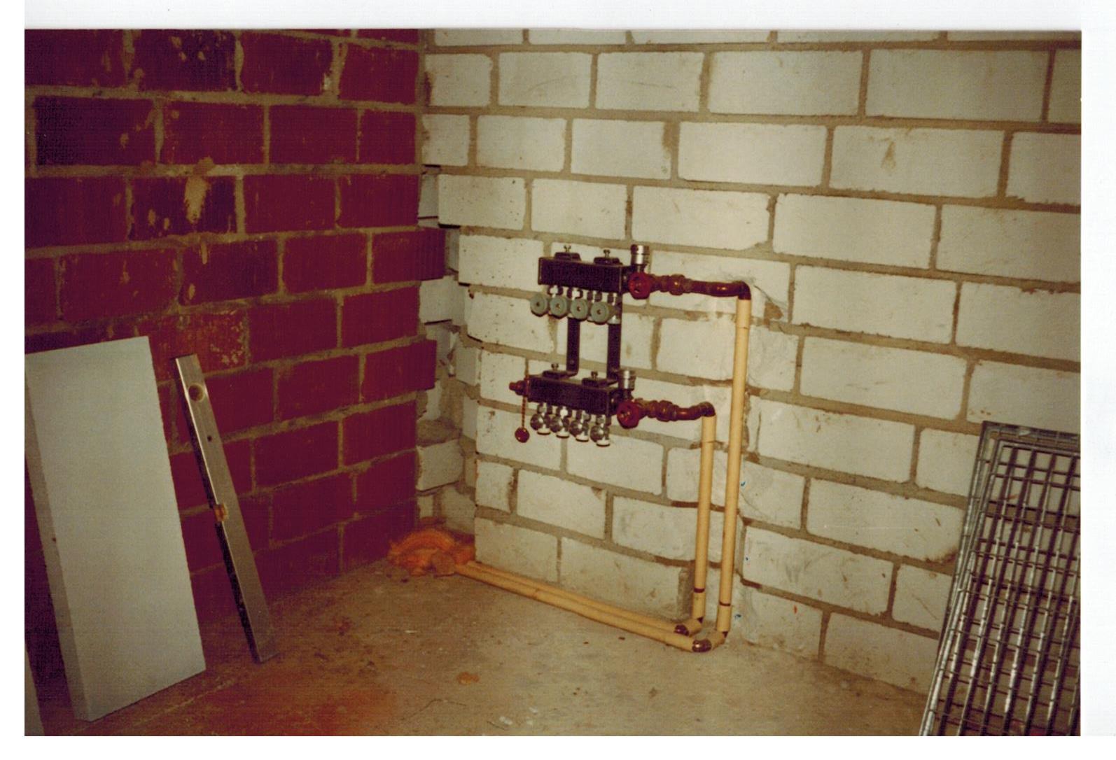

    wir stehen vor der Sanierung eines EFH von 1982 mit Fußbodenheizung. Wir haben Fotos aus der Bauzeit bekommen. Hier ein paar Beispiele, das letzte Foto ist aktuell, das ist aber nicht derselbe HKV wie auf dem ersten Foto:
    Kann man anhand der Fotos schon etwas dazu sagen, ob die FBH beibehalten werden kann oder ob etwas stark dagegen spricht? In welchem Zustand die Leitungen heute sind, wissen wir noch nicht (Übergabe steht noch bevor). Kann das ein Fachbetrieb feststellen?
    Noch ein anderes Thema - nur aus Neugier: Gibt es einen bestimmten Grund für das unterschiedliche Mauerwerk? Ist zum Teil auch bei den Außenwänden so.
    Danke Euch!

    Die KS Rohre können quasi `ewig´ halten. Austausch schon mal für die Verteilerbalken andenken. Die Kupferzuleitungen haben auch mal Probleme mit Kontaktkorrosion, aber sonst....?
    Verschiedene Mauerwerksarten sind statisch, dämmtechnisch, schalltechnisch und von den Abmessungen
    ( raumsparend ) her unterschiedlich gewählt worden.
