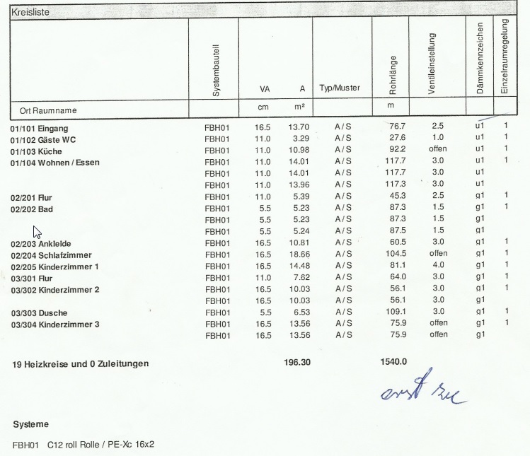

    Hier die Berechnung die mir vom Installateur übergeben wurde:

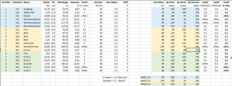

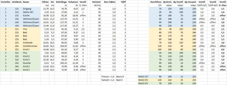

    Ich habe mich mal in das Thema eingelesen und auf Basis der Vorgaben und einschlägigen Formel eine eigene Berechnung durchgeführt bzw in Excel aufgebaut. Dabei fällt auf, dass die Ventilstellung im Bad in keiner Version (Tdiff VL/RL mit einer Spreizung von 3K bzw 4K im Bad und 5K im Rest des Hauses) niemals unter die Stellung 3 (Ventilstellung 1 bis 5 + offen) fälllt bzw. eher darüber liegt. Ferner erschließt es sich mir nicht, warum am 3. Verteiler der Raum Dusche in der Berechnung vom Installateur trotz der großen Leitungslänge auf 3 gedrosselt werden soll und die beiden kürzeren Kreise im Raum Kind3 offen sind.
    Die Berechnung im Excel kann ich leider nicht beifügen. Hier aber ein Screenshot:

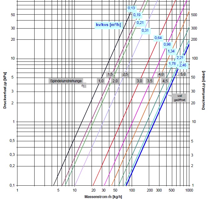

    Die Ventilstellung habe ich auf Basis der Druckverlustdiagramms der HK-Verteiler (Kermi xnet 5/4 Standard) berechnet. Hier ein Screenshot:
    Druckminderer an den HK-Verteilern habe ich nicht berücksichtigt. Die minimale Differenz an den HK-Verteilern erscheint mit für eine generelle Aussage nicht entscheidend.Mitunter habe ich auch auf ganze 10er-Werte am HK-Verteiller gerundet. Ich kann es sowieso nicht mit so einer hohen Genauigkeit im Durchflussdiagramm ablesen...
    Kann jmd. hier im Forum eine erste Einschätzung abgeben bzw. meine Vermutung bestätigen?
    Besten Dank.
    VG Christian

    Da der Screenshot der Excel-Datei schlecht zu sehen ist hier eine Darstellung als PDF
    • FBH.pdf
      208,5 KB
      423

    Wer hat sich denn die Heizlast der Räume wo abgefingert ?
    Wenn schon in der Gegend rumrechnet und großen Bahnhof veranstaltet wird, dann sollte als Auslegungsbasis auch die Heizlastberechnung gemacht werden.
    Wenn die Anlage mit Voreinstellung 1,5 nicht reagiert, dann sollte die mal auf 2 oder 3 erhöht werden und die Durchsatzwerte an den Dentoren oder Durchflussanzeigen geprüft werden.

    Durch einen höheren Durchsatz steigt deine mittlere Heizflächentemperatur.
    Dadurch steigt die Leistung der FBH-Tauscherfläche.
    In Bädern reicht regelmäßig die Heizleistung der FBH nicht aus, heisst es wird eine zusätzliche Heizfläche benötigt.
    Das eine Temperaturerhöhung wenig Auswirkung hat .... hast du anscheinend schon ausprobiert.
    Wenn ja - wie und wie lange und mit welchem Temperaturniveau ?
    Die pauschalen Heizlasten in der Auslegung mit 30 und 50 Watt pro m² .... sind wohl geschätzt und so aussagefähig wie : Gegen Abend ist mit zunehmender Dunkelheit zu rechnen, nachts auch mit Beleuchtung ...
    Um wirklich was "belastbares" zu sagen brauchts die Heizlastberechnung, die darauf basierende FBH Auslegung, Angaben über die Rohrnetzdimensionierung und nen schematischen Aufbau der Anlage .... dann kann man sich ein Bild machen, was da wie passend in Stein gegossen wurde. Wenn der Beton hart ist bleiben nur 2 Parameter ... Temperatur und Durchsatz ... und die ergeben bedingt durch die Grundrisssituation das Maß der Dinge.
    Aufheiz- und Regelvorgänge die *schnell* was bewegen kann man bei FBH sowieso (bis auf wenige Sonderkonstruktionen) gedanklich streichen ... funktioniert nicht. Heisst entweder wird der Raum auf dem konstant hohen Temperaturniveau gehalten oder es braucht ne zusätzliche Einrichtung die die Lufttemperatur "schnell" über die Dauer der Nutzung anhebt ....
    Im Grunde alles relativ einfach .... man muss nur die "Bauteilmassen" und ihre Wärmekapazitäten im Hinterkopf behalten um zu begreifen warum *schnell* auf FBH Temperaturniveau ein Fremdwort ist, wenn die Energieübertragung nur innerhalb der Bauteile durch Wärmeleitung erfolgt ....
