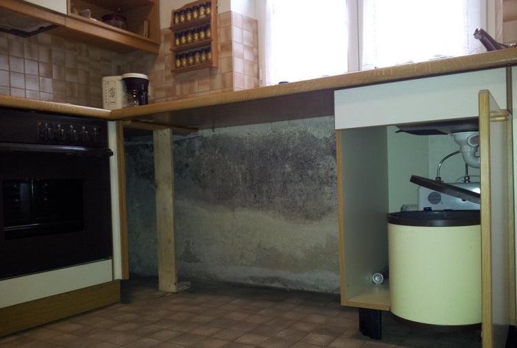

    Warum ich trotz aller Gegenargumente dafür bin, die FBH auch unter den Schränken zu verlegen?
    Weil ich sowas nicht mag:
    ...und sowas ist kein Einzelfall. Auch schon im Neubau gesehen als Folge von Auskühlung dort und Neubaufeuchte...
