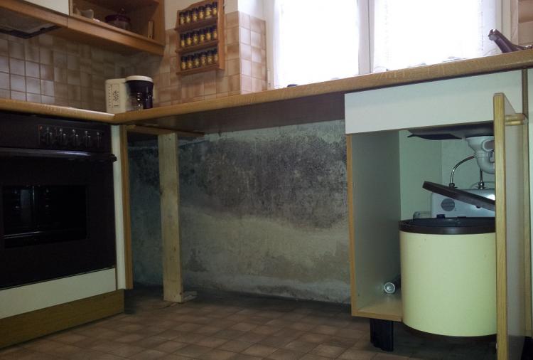

    Lecker! Aber ist da nicht die Möglichkeit zur freien oder auch nur mechanisch beförderten Luftzirkulation genau so wichtig?

    Eben,bei mir wurde sowas verlegt, Küche steht noch nicht. Was kann ich also tun, wenn das so ist (aussparung) und man obiges Photo nach Möglichkeit vermeiden möchte.
    Ist ne Zirkulation nicht eher kontraproduktiv? Bzw. Ich muss ja irgendwie feststellen/festlegen, dass keine warme (feuchte) Luft hinter den Schränken abkühlt und dann kondensiert.

    luftzirkulation, am besten per hispeedquirl, ist optimal...
    um die sporen zu verteilen. guten appetit.
    es wird wohl nicht lange dauern, bis die ersten basteleien
    a la "nimm einen netzteilpropeller" oder "katzenstreu als
    trocknungsmittel" aufschlagen. na toll ..

    Nein, die Reihenfolge ist ebenso sinn- wie naheliegenderweise anders herum: Wenn von Anfang an Luft zirkulieren kann und wärme mitbringt kommt es nicht zur Auskühlung, nicht zu Kondensat und schließlich Schimmel. Wenn der denn aber schon wächst helfen nur noch Wärme und Chemie. Deshalb zumindest an Außenwänden und -ecken immer für gleichmäßigen Wärmefluß sorgen und deshalb die heizung nicht aussparen.
    Auf diese für mich abwegigen Gedanken wäre allein nicht gekommen, aber Du hast recht. Eine Vorsatzschale vor einer StB-Außenwand im Souterrain mechanisch für die ersten 2 Nutzungsjahre zu belüften war 'mal die Empfehlung eines Bauphysikers - zur Schimmelprävention. Es hat in dem speziellen Fall funktioniert.

    Da gibt's nur zwei ursächlich wirkende Ansätze:
    - kontinuierlichen Wärmefluss sicherstellen -> Taupunkt steigt, keine Kondensation mehr
    - warme Raumluft / Dampf zuverlässig aussperren -> kein Feuchtetransport, keine Kondensation mehr

    Tut mir leid, ich kann nur noch den Kopf schütteln über das Niveau dieser Diskussion.
    Da wird ohne weitere Erklärung ein Bild eingestellt, so ein bißchen nach dem Motto der geplanten Bilder auf der Zigarettenschachtel. Ich wäre sehr interessiert an den näheren Umständen, aber dazu sollten ein paar Informationen dazukommen. FBH? Alter des Baus? Ursache des Schimmels?
    Aber was bitte hat das mit der ursprünglichen Frage zu tun? Ich vermute NICHTS.

    Ein paar Erläuterungen zu dem Bild fehlen dennoch, denke ich - Spekulation: Älteres Baujahr/Dämmstandard, überhaupt keine FBH und woher die Feuchte in den Wänden kommt ist unklar. Was ist dann aber der Beitrag zur Diskussion? Wie eine verschimmelte Wand aussieht, weiß glaube ich jeder.

    Aber nicht jeder weiß, dass sich dieses Szenario äußerst gern in unbelüfteten und unbeheizten Zwischenräumen zw. Möbeln und Außenwänden entwickelt. Dies geschieht nahezu unabhängig vom Dämmstandard der Außenwand und in keinem Raum gibt es so große, dichtschließende wandbegleitende Möbilierungen wie in Küchen. Die Bedingungen stellen sich über kurz oder lang ein und beim nächsten Küchenkauf ist das Erschrecken riesengroß.
    Es ist auch nicht vom Vorhandensein einer Fußbodenheizung abhängig. Gern wurden und werden Küchen entlang der Außenwand eingebaut, dann kann Mutti beim Spülen ja so schön die Kinder im Buddelkasten beaufsichtigen. Der Heizkörper kommt dann eben irgendwo hinter die Tür an die Innenwand. Ergebnis, siehe oben bei Alfons Fischer.
    Viele Heizungsbauer haben sowas nicht drauf. Die wohnen ja nicht da, wo sie bauen und wenns schimmelt muss erst mal jemand die Kausalität zwischen der Einbausituation und den Bauschäden herstellen.
    Und deshalb ist es wichtig, den Fragestellern solchen Aussparungsblödsinn auszureden. Egal, ob sich ein paar selbsternannte Welterklärer dabei auf den Schlips getreten fühlen...

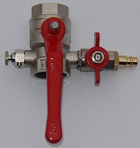

    Sorry:
  17. Julius
    Julius
    25.03.2004
    23.204
    Kabelaffe
    Franken
    Ich weiß zwar nicht, was das Bild hier soll.
    Aber es zeigt KEINE Schieber, sondern 2 Hahnen und ein Ventil...
